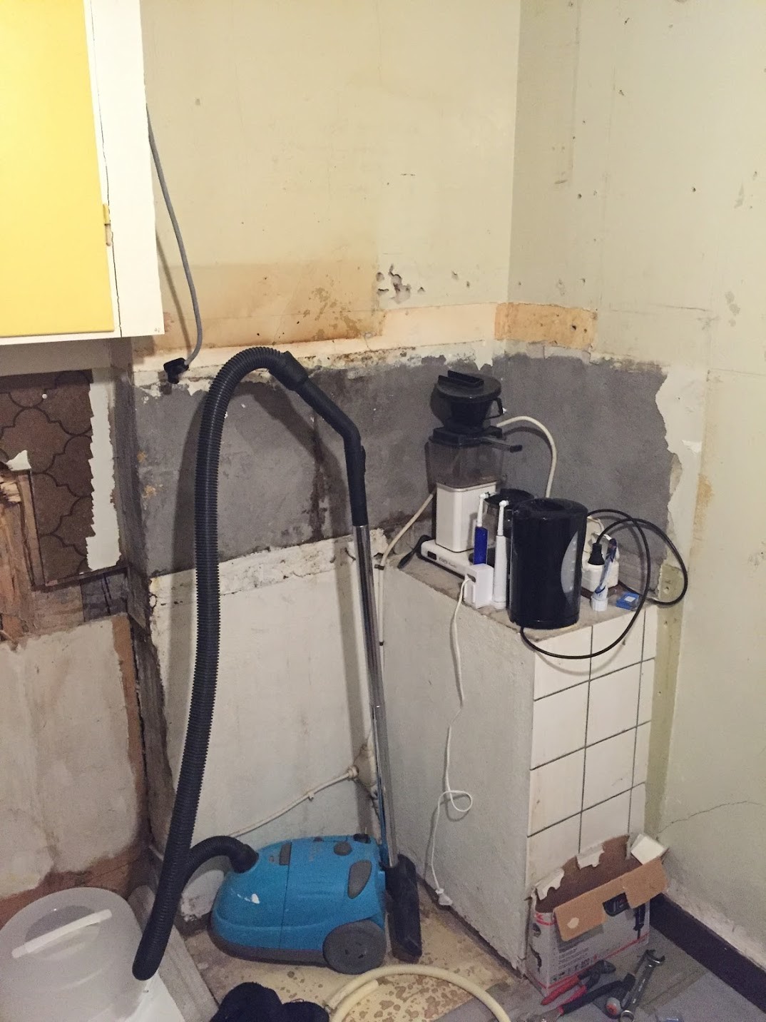

Vi har flyttat det gamla köket och fram kom då en ca 30 cm bred murad bit fram bredvid spisen. Huset är byggd 1912 och vi undrar om det kanske kan vara en säkerhetsåtgärd bredvid vedspisen i köket? Vad tror ni? Vi vill ta bort denna och tror inte att det ska medföra några konstigheter... eller? Inte kan det väl vara med och stötta upp murstocken? Vi använder inte murstocken i dagsläget så det gör ju inget om det ramlar ned lite skräp. Vad tror ni? Är det lugnt att ta bort?
Jo vi har källare. Rakt bakom utbyggnaden på bilden går murstocken som är ganska rejäl hela vägen ned. På andra sidan väggen står en kakelugn och där ser man i källaren att det är uppmurat stöd för denna. Jag tror inte att det finns stöd under utbyggnaden på bilden. Möjligen att den ligger på väggen i källaren. Ska försöka mäta...
Det kan gå en ventilationskanal från nedre plan om ni har någon sådan?
Har sett det i ett par hus, där man värmer luften för att få bra drag. Dock så brukar det finnas en extra "sotlucka" då.
Men med största sannolikhet är det endast en ackumulator för att hålla kvar lite av värmen efter att elden slocknat.
