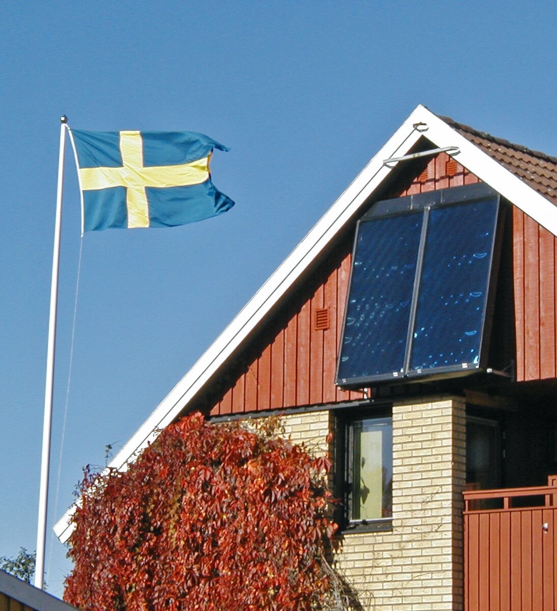

Min solfångare ger värme 1/1 till 31/12 vid solsken. Nästan lodrät i syd.Unikt namn skrev:
Solfångare LESOL 5 AR ger enl Solar Keymark 516 kWh/år m² vid 50° driftmedeltemperatur (säg värmning 45 till 55 °). Ca 30% under okt-april, se bilaga. Men den förlänger också eldningsfria säsongen i båda ändar. Tyvärr är tillverkningen nedlagd men kan finnas begagnad. Min firar 20-årsjubileum i år, ingen "degradering" hittills.F fribygg skrev:
Tror du de "fångat" 5000kWh användbar energi per installerad m2 hitills åt dig?N Nils Larsson3 skrev:Solfångare LESOL 5 AR ger enl Solar Keymark 516 kWh/år m² vid 50° driftmedeltemperatur (säg värmning 45 till 55 °). Ca 30% under okt-april, se bilaga. Men den förlänger också eldningsfria säsongen i båda ändar. Tyvärr är tillverkningen nedlagd men kan finnas begagnad. Min firar 20-årsjubileum i år, ingen "degradering" hittills.
