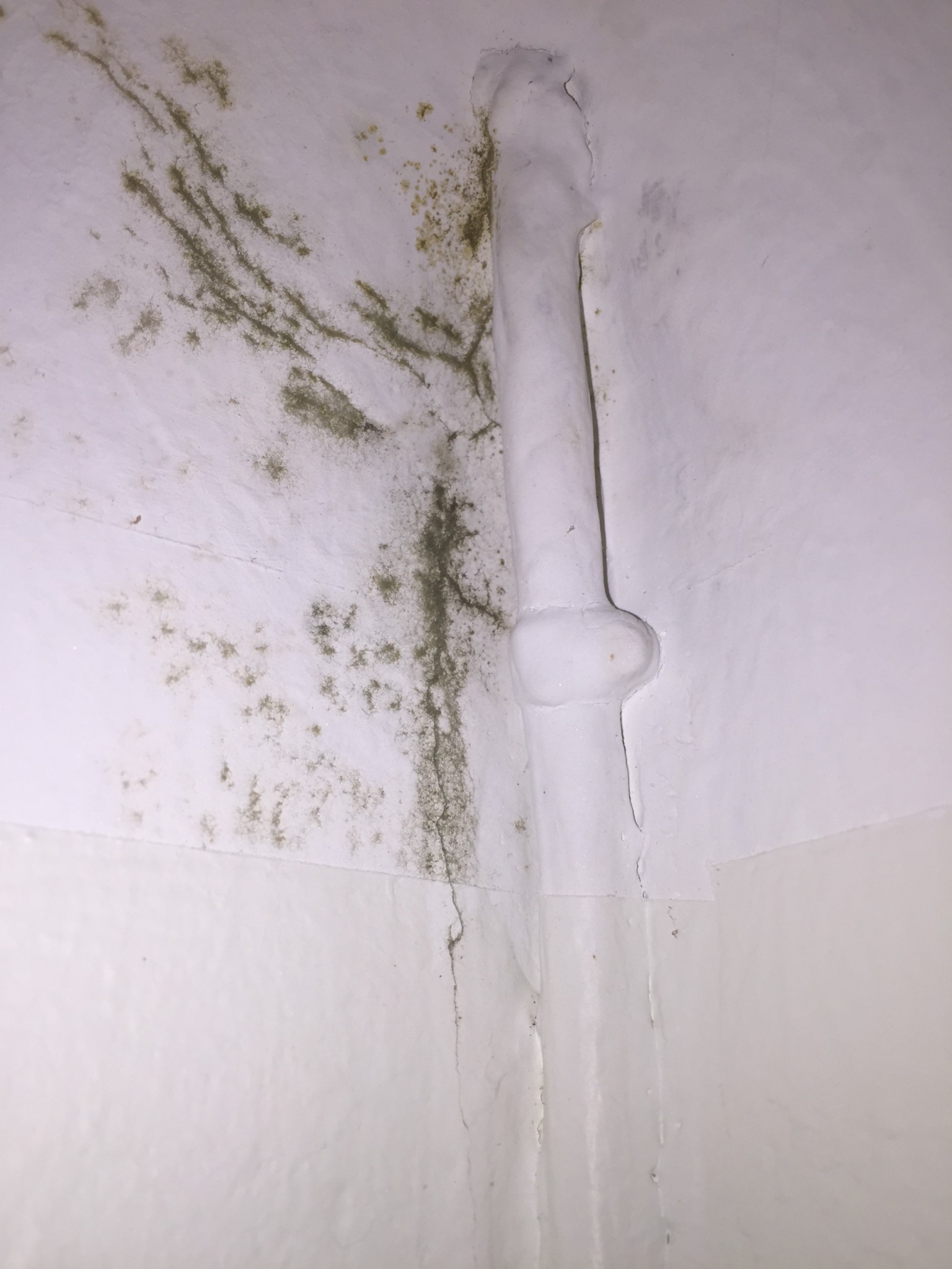

Hej på er!
Vi hittade följande skada i vardagsrummet i vår lägenhet. Skadan är ca 25 cm i diameter och sitter strax under taket.
Någon som skulle våga sig på att gissa vad det är? Fuktskada eller mögel? Svartmögel? Åtgärder?
Ha det gott!
Åsa Lund
Jag gissar på att det är ytmögel som kommer sig av att det är en köldbrygga i den där hörnan. Kalla ytan får fuktig luft att kondensera där och den fuktan växer det sedan svartmögel i. Testa att torka bort med Klorin och försök få hyresvärden att åtgärda köldbryggan.
