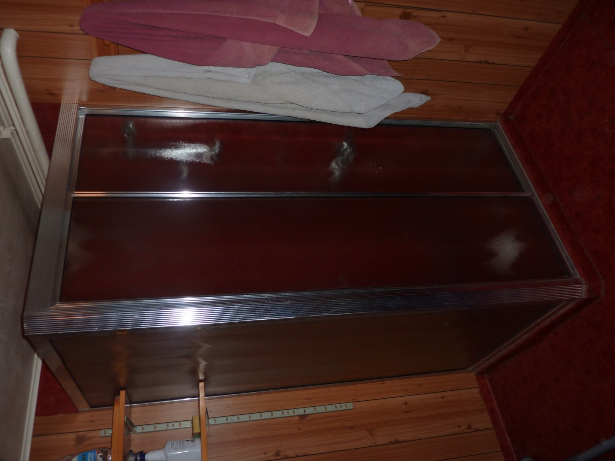

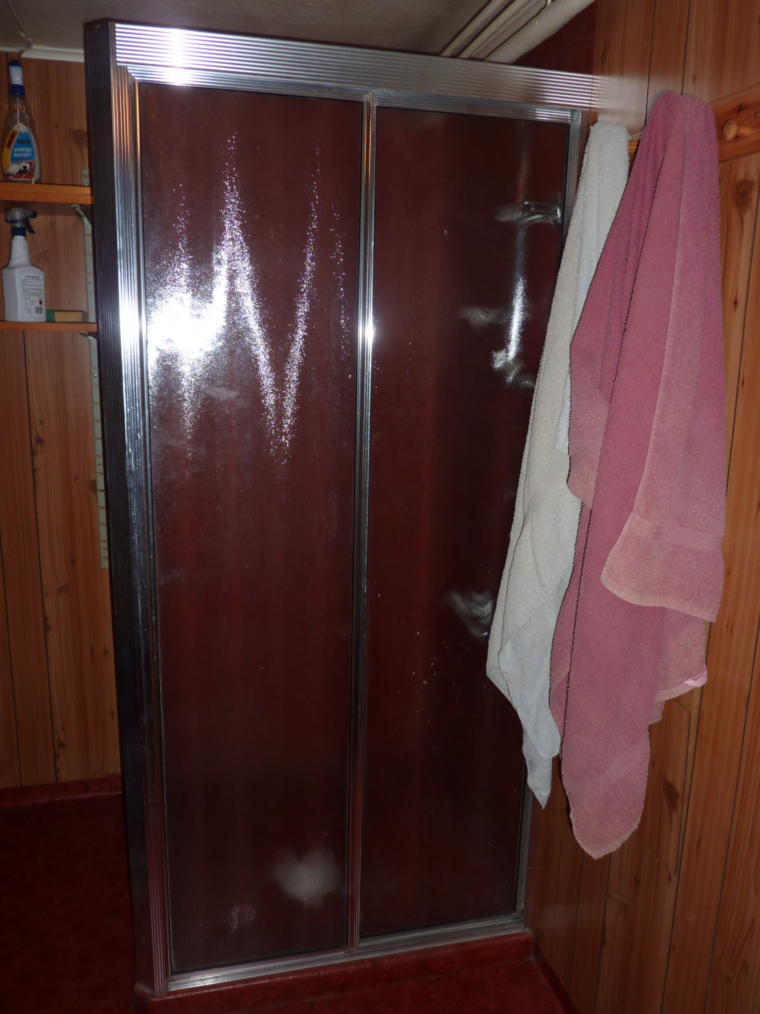

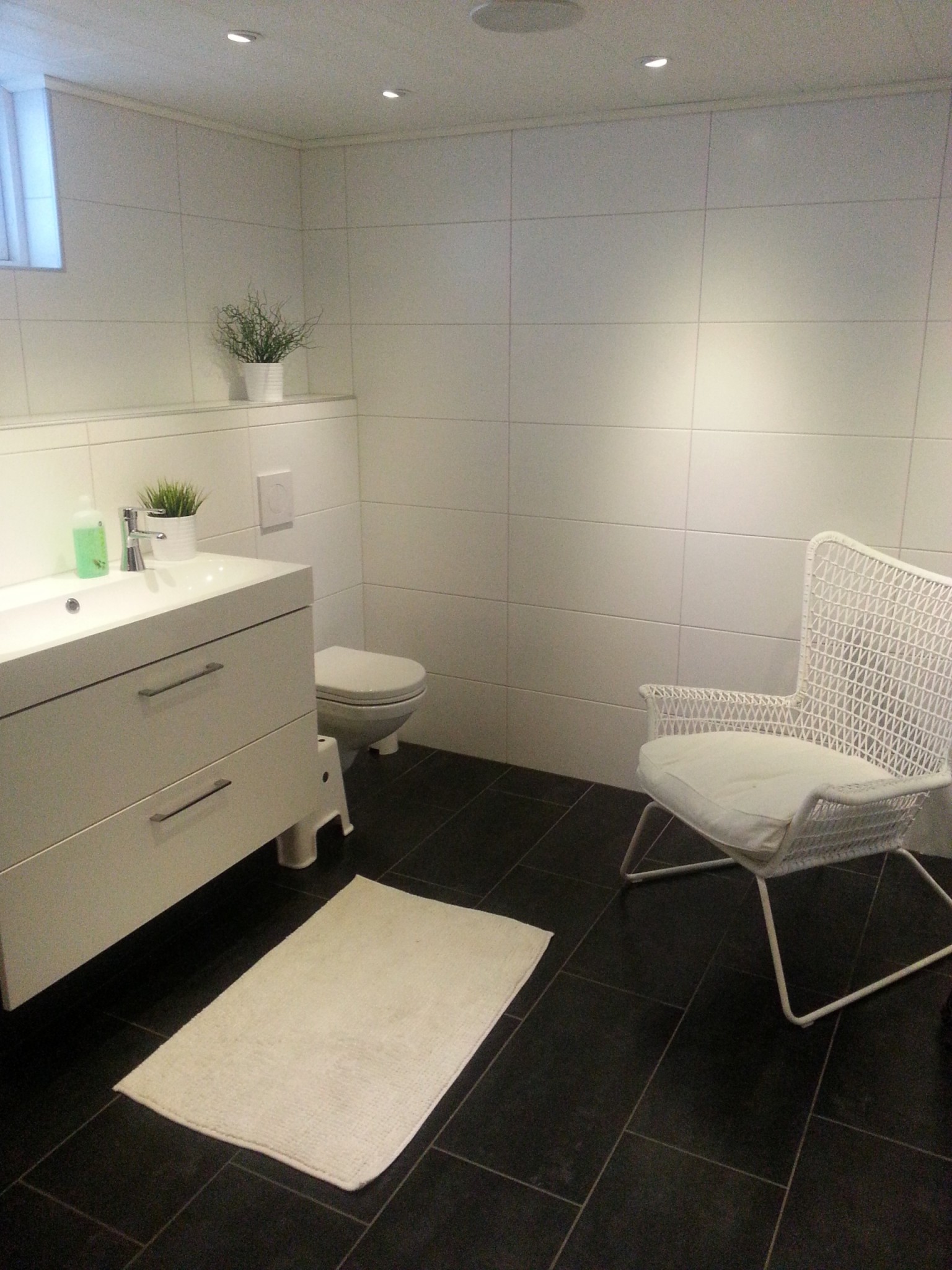

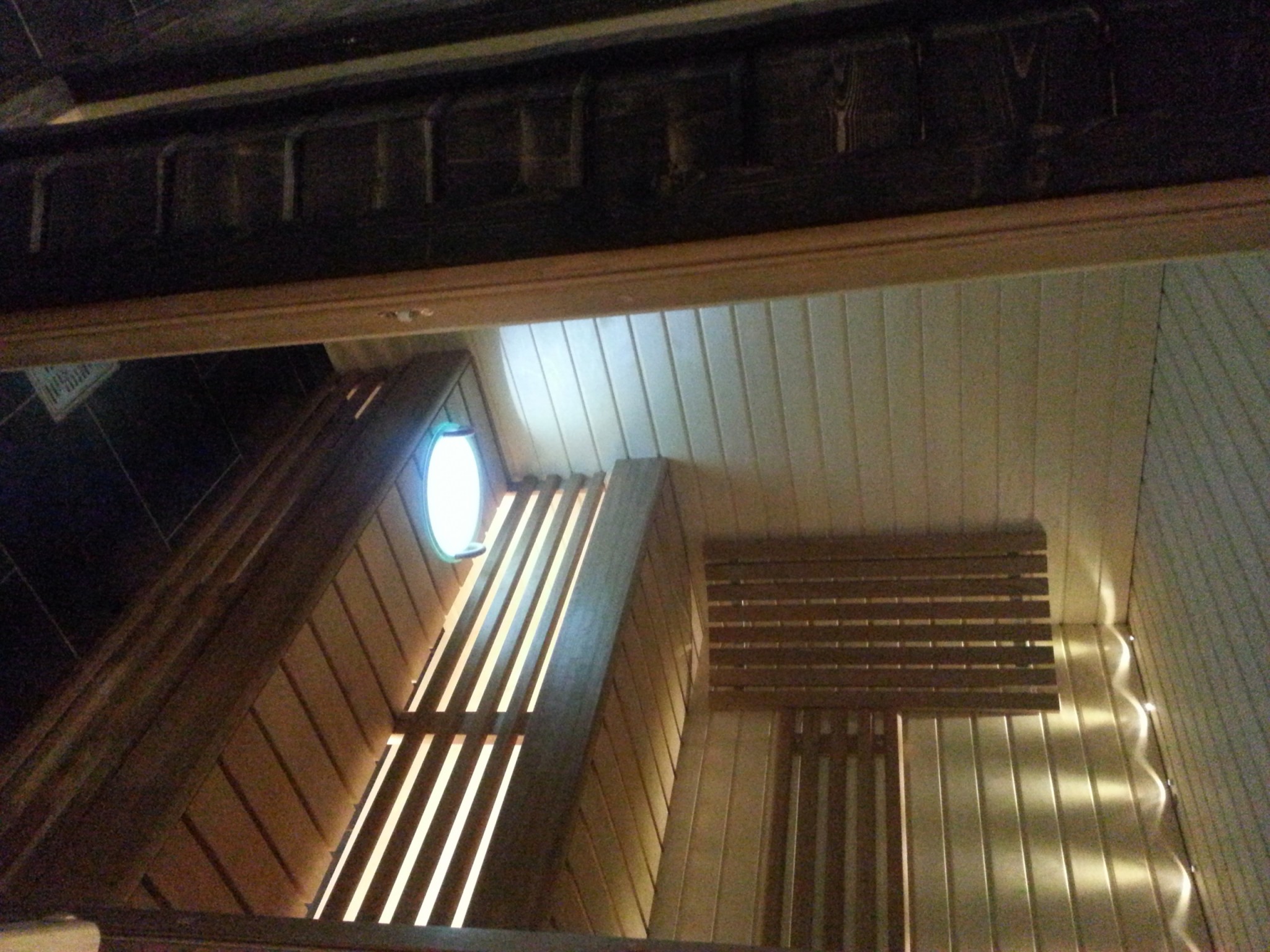

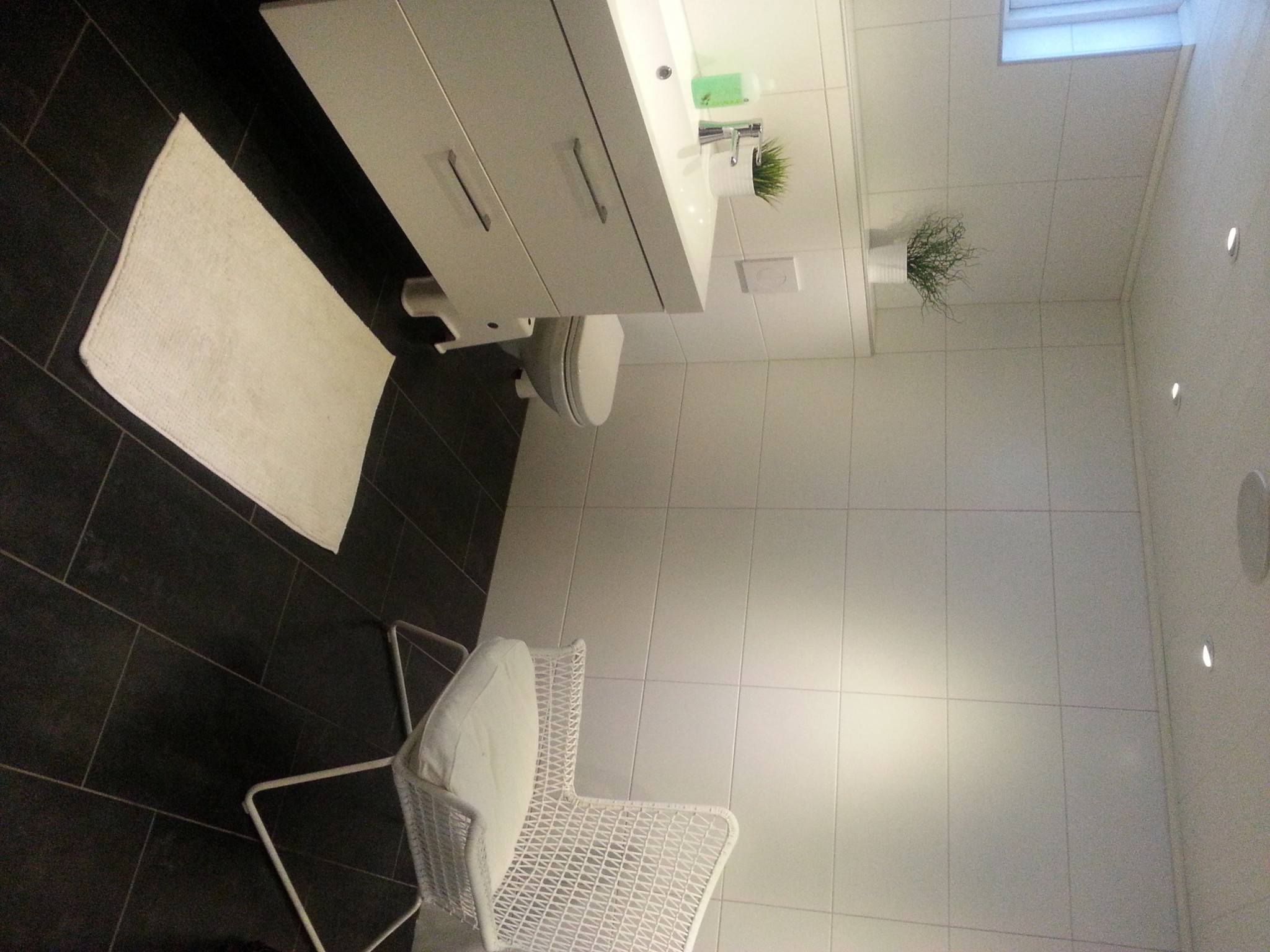

Ifjol påbörjades en renovering av det halvrisiga badrummet som
vi inte gjort något åt sedan vi flyttat hit. Det gränsar även mot ett
fd pannrum som nu fick bli bastu och relax. Såhär såg det ut innan:
Temat då var plastmatta på betonggolv
och uppreglade väggar i träkonstruktion.
Givetvis var det en kass lösning så vi rev ut allt i denna ordningen:
1. rev ut allt organiskt på väggar
2. slet bort den gamla mattan
3. tog bort alla rör som går i taket(lades i plattan sen)
4. bilade upp golven 2*14kvm
5. böt alla avloppsrör
6. gjöt igen med EPS ~20cm
7. på med golvvärme + flytspackel
8. kakel/klinkers/bastu mm...
Känns riktigt skönt att se att man har en torr källare när man håller på. Ångrar
inte en sekund att jag kostade på isolering+golvvärme.

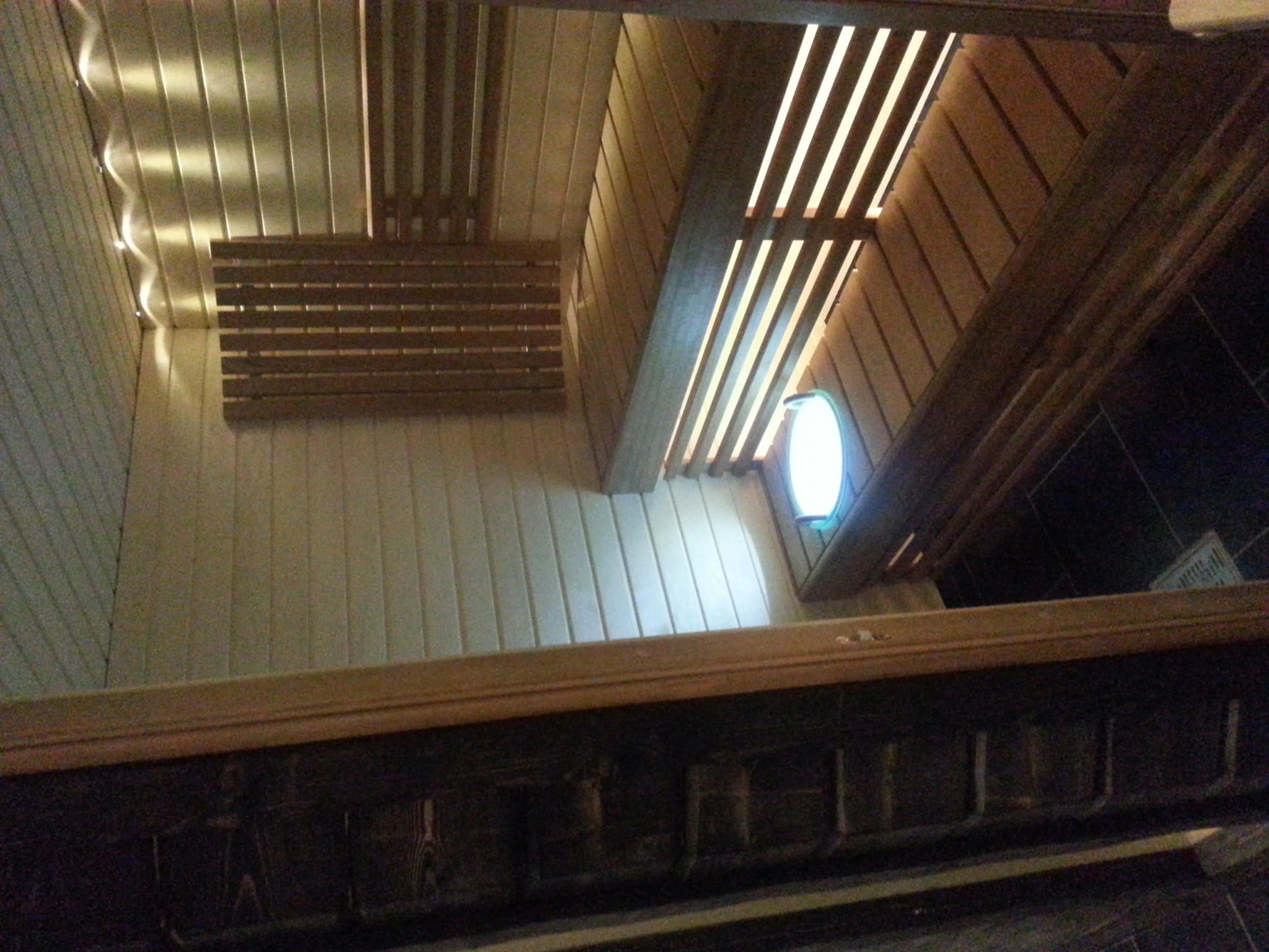

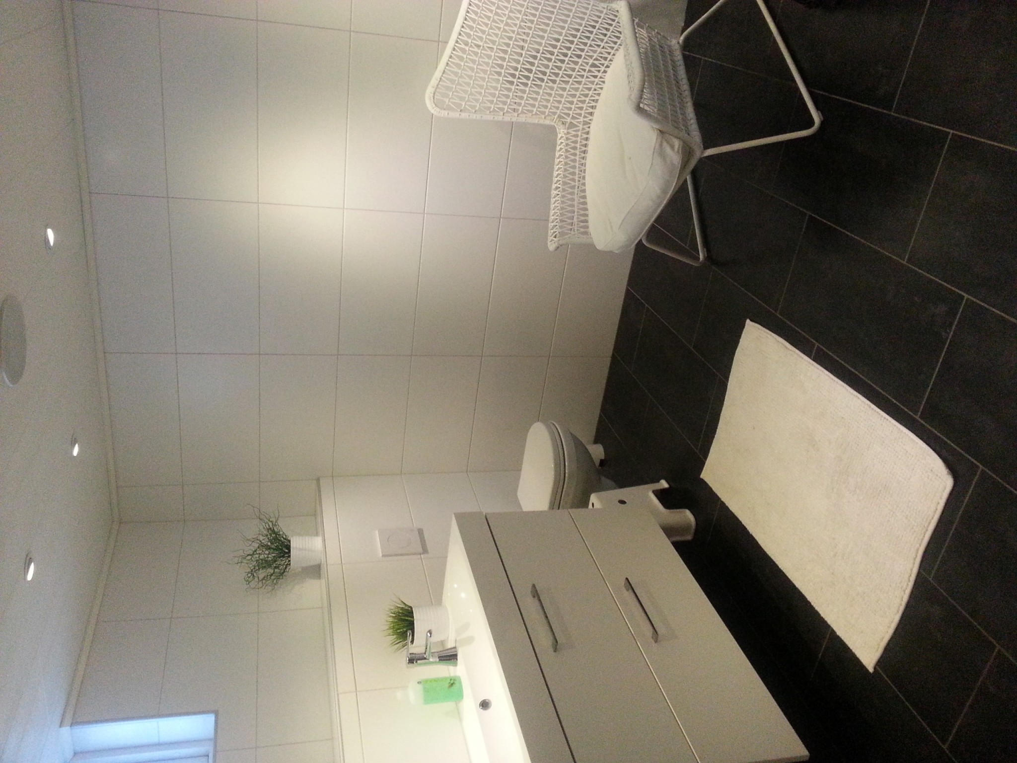

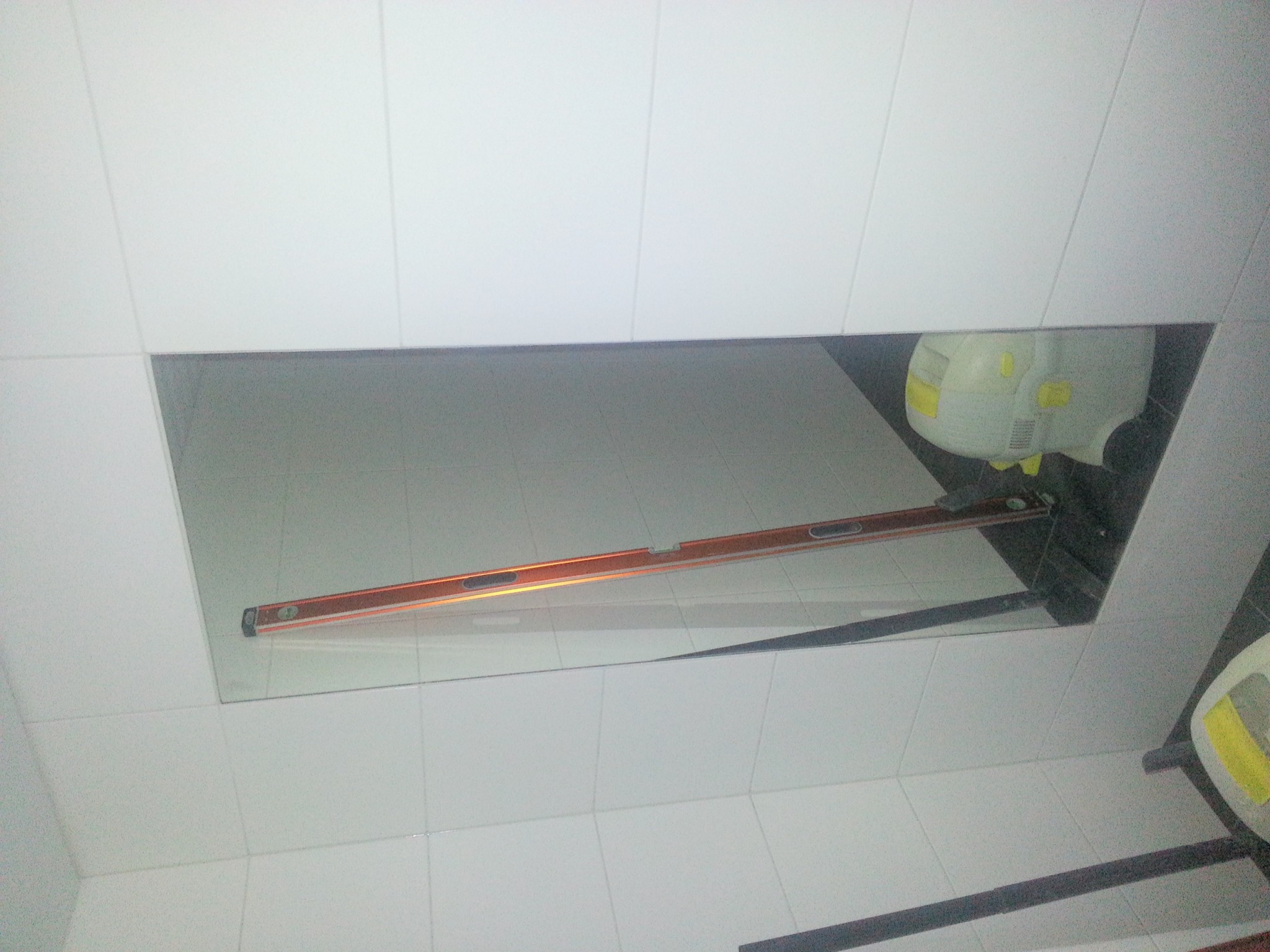

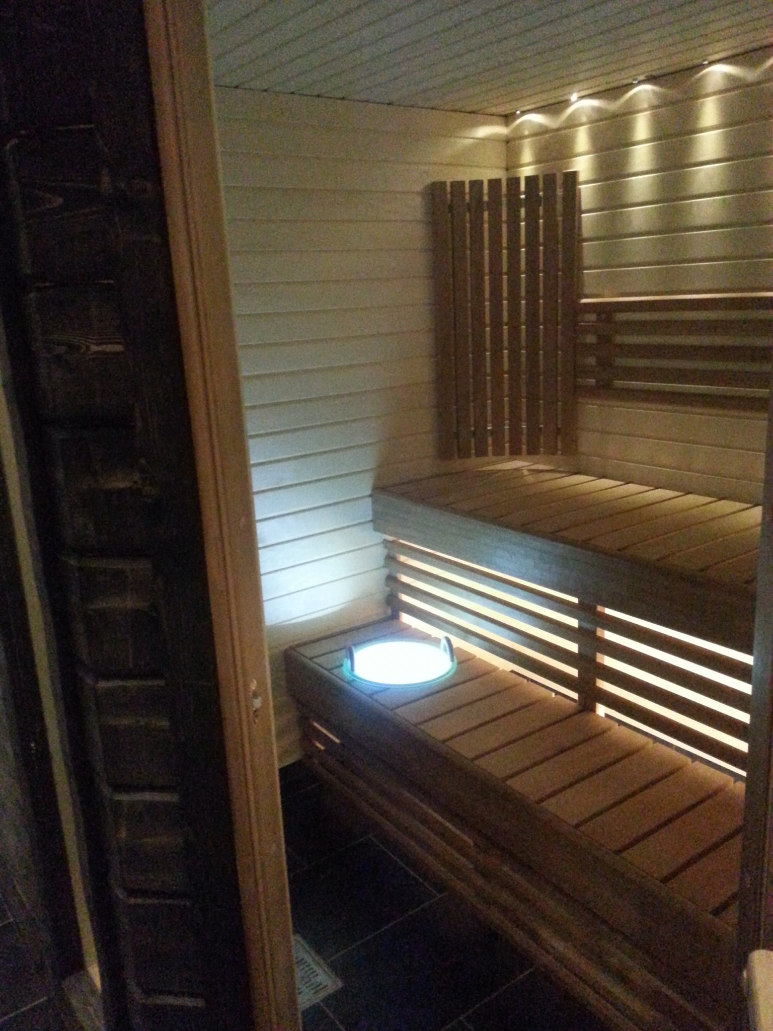

Här är tre efterbilder:

en tackar:)...bastun används flitigt här uppe i norra delen av vårt
avlånga land...
