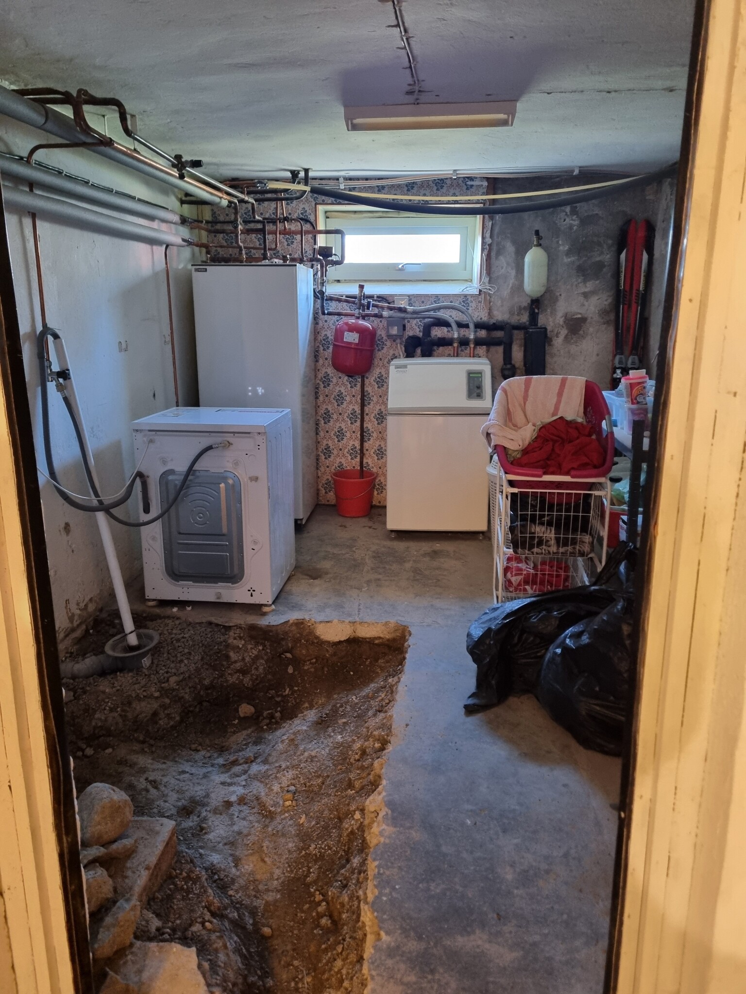

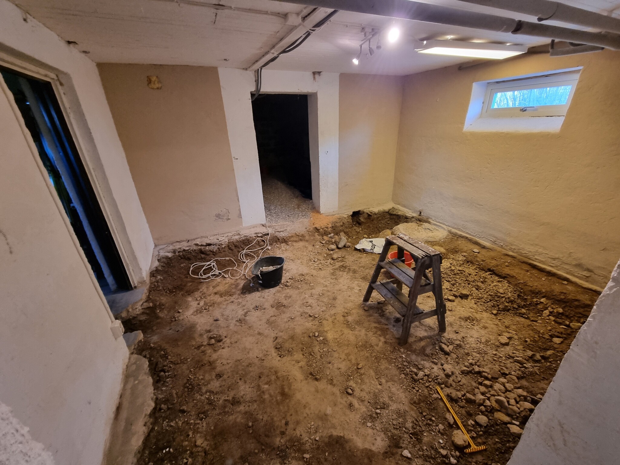

Vi planerar att inreda källaren genom att isolera källargolvet. Ett av rummen i källaren är även tänkt att bli ett badrum. Vi har bilat upp det gamla betonggolvet och grävt ur en del i källaren. Huset dränerades för något år sedan och väggarna är utvändigt isolerade med isodränskivor.
Vi har några funderingar som vi försöker reda ut hur vi kan göra:

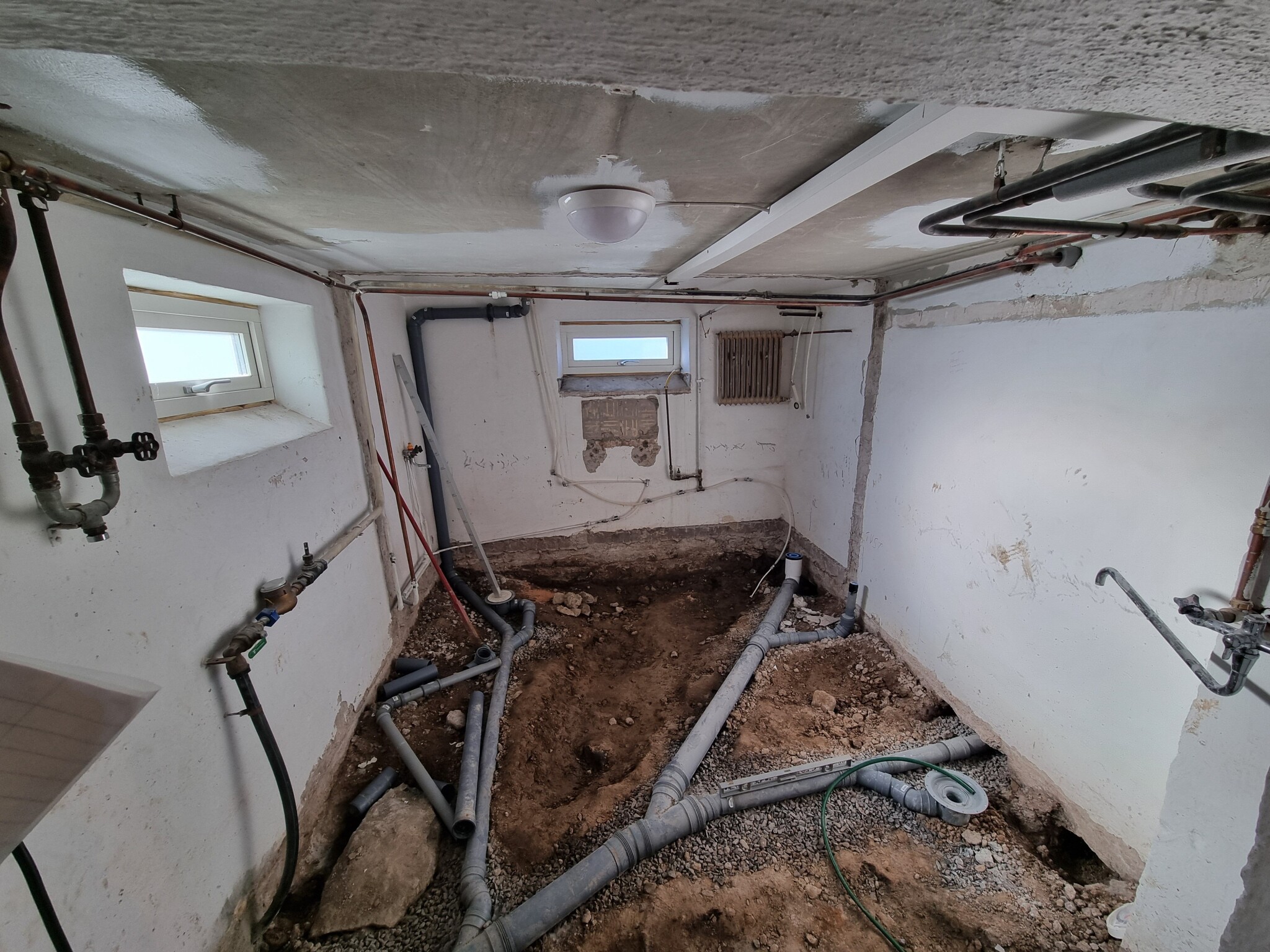

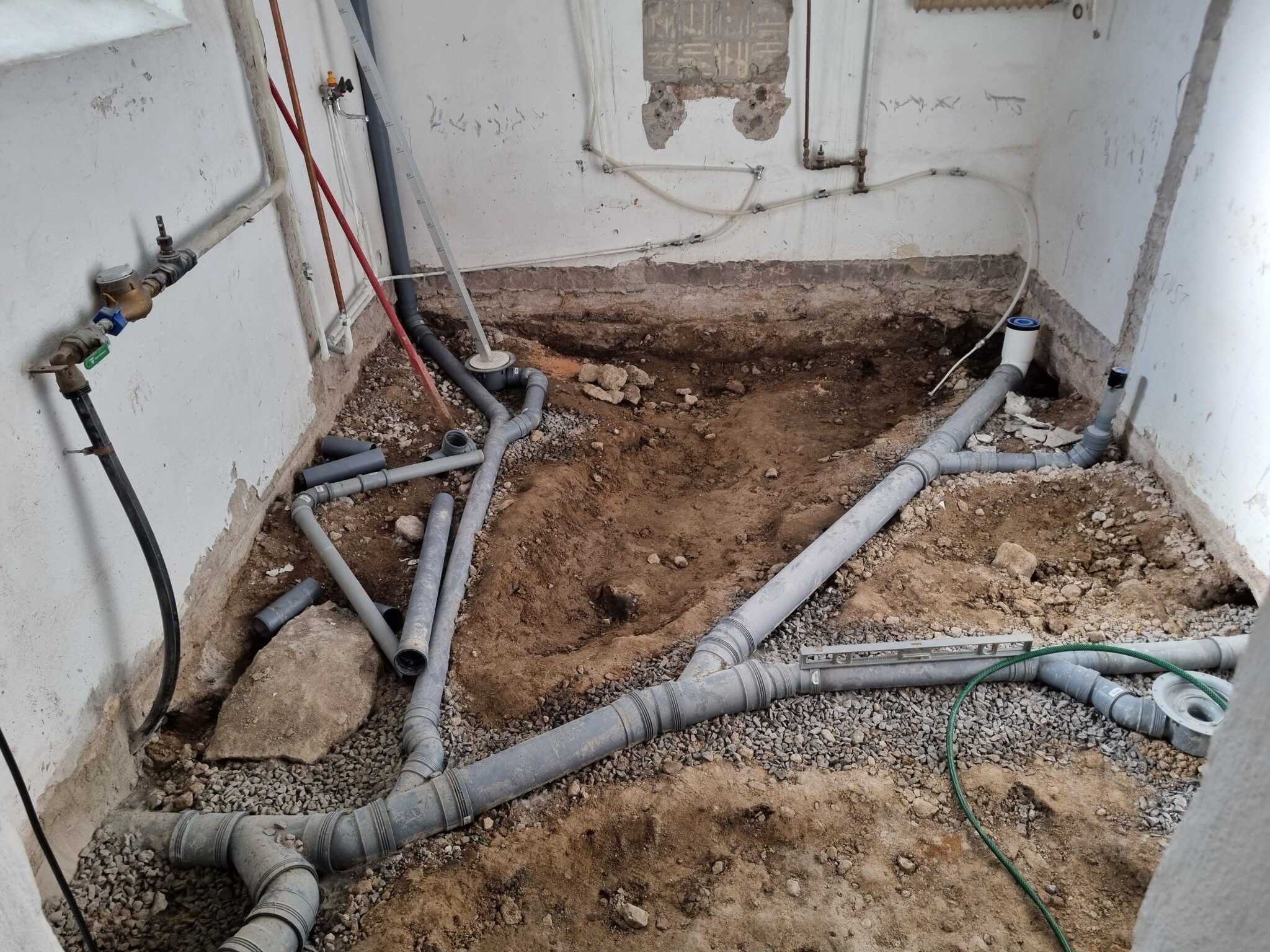

1. Isolering av golv: Det verkar som att isodrän och eps verkar vara de två vanligaste alternativen. I rummet som är tänkt att bli badrum så ligger det en del avloppsrör så det går inte att gräva mycket djupare. Hur kan man lösa isoleringen på bästa sätt här? Kan man lägga isodrän-skivor runt rören? Eller gräva ur en del under rören? Det finns inte så mycket höjd att dra nytta av.
2. Badrummet har en del rörledningar i taket. Kan dessa dras om genom bjälklaget eller under avloppsrören?
3. Det tredje rummet fungerar som tvättstuga med värmepump och varmvattenberedare. Kan man lämna en del av källargolvet utan isolering eller är det bäst att flytta ut värmepump och varmvattenberedare och göra hela golvet samtidigt?
4. Vi funderar även på att dra vattenburen golvvärme i badrummet, eventuellt även i de andra rummen.
Vi tar tacksamt emot råd och tips för hur vi kan tänka i denna situation och vad som är bäst lämpat.

1. Så att du är med på skillnaden är isodrän kapillärbrytande och kan läggas direkt på ett tunt avjämningskikt, medan det brukar rekommenderas 10 cm kapillärbrytande dräneringsgrus under EPS. Så med ett givet djup får du alltså nästan 10 cm extra isolering med isodrän, men den är å andra sidan avsevärt dyrare. Många lägger isodrän i botten och EPS-skivor ovanpå.
Här måste du rimligtvis lägga rören i isoleringen. Exakt hur det skall gå till i praktiken är en bra fråga. Monteringsanvisningarna duckar generellt detta, och det är ett j-kla pyssel att karva ur skivorna. Själv hade jag tänkt såga ur mina skivor grovt och sedan kringfylla med EPS-cement. Bra eller dåligt har jag ingen aning om. 🙂
Tänk på isoleringens avgörande betydelse när du kör med golvvärme. Uponor skriver att golvvärme + 20 cm cellplast motsvarar radiatorvärme + oisolerat golv i förluster.
P.s. ser att du håller på med invägningen, men tänkte ändå påpeka att det ser ut som att du har svackor/kullar i rördragningen på några ställen vid grenrören. Lätt att missa just där.
