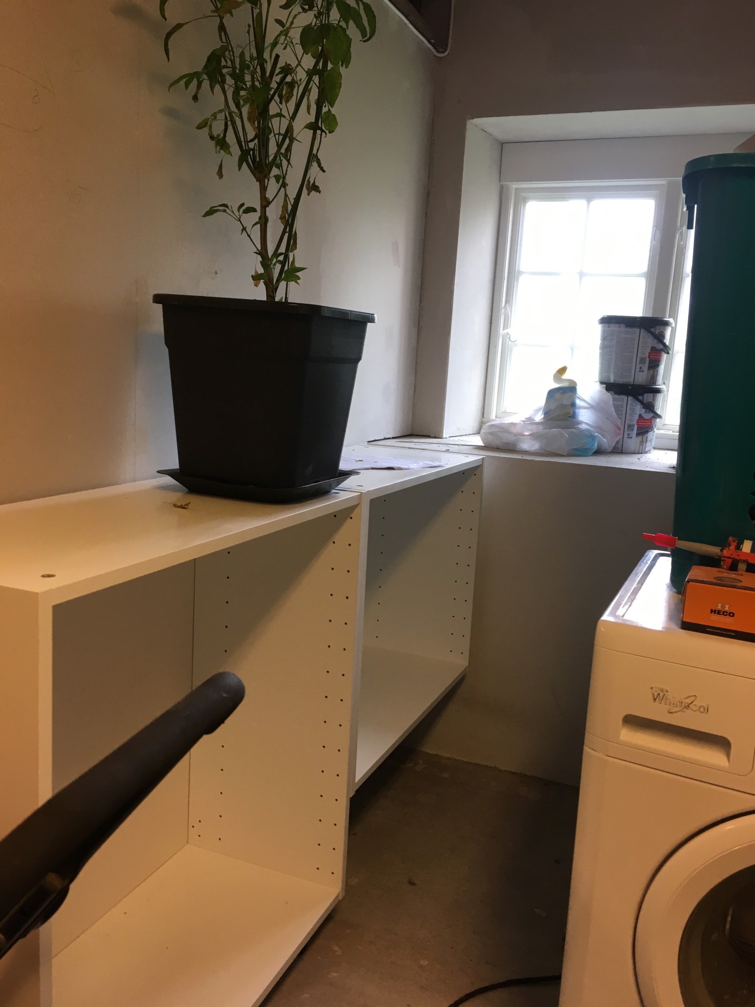

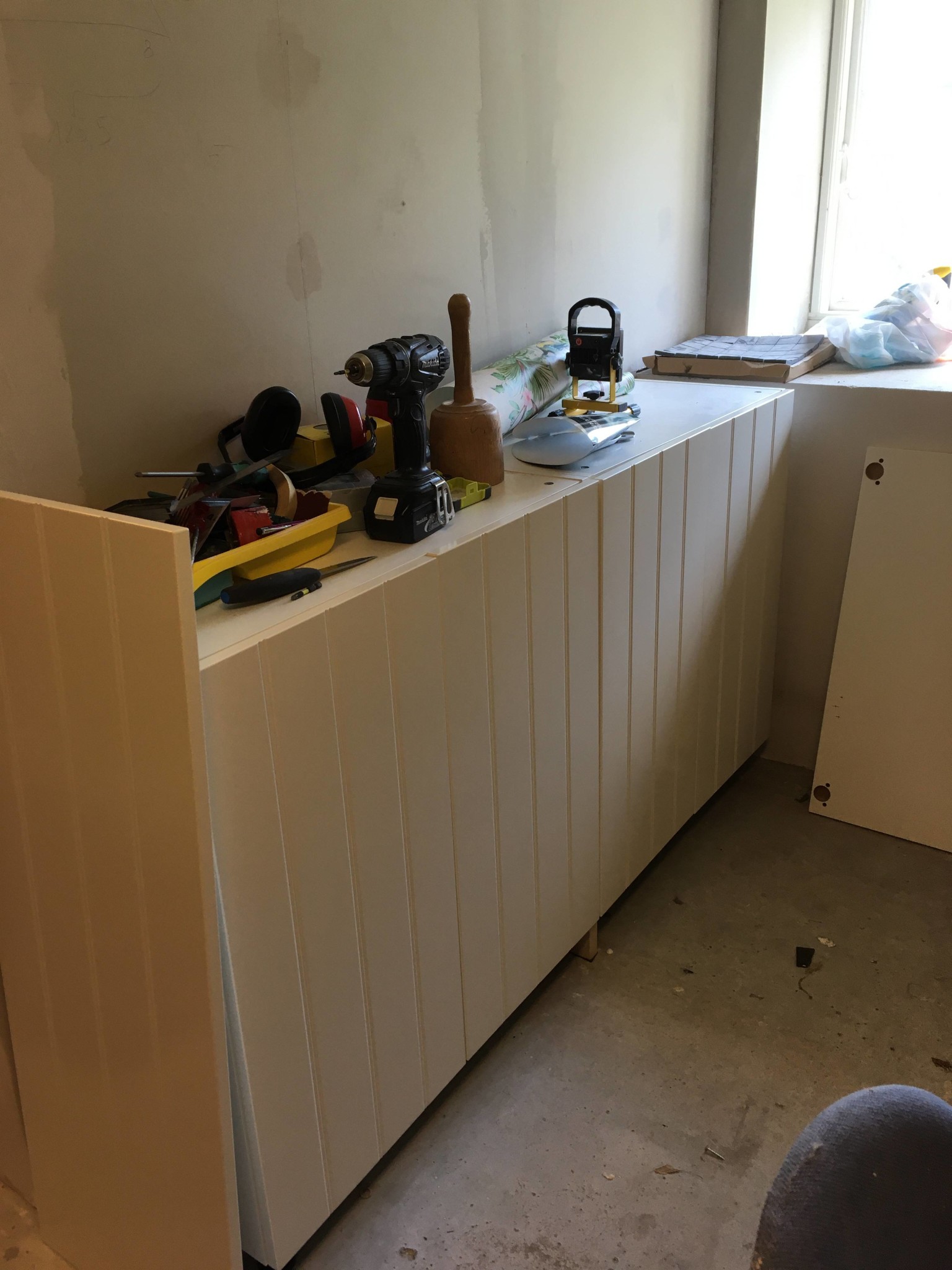

Skåpluckor på motsatta sidan satta, från maskinsidan sett :)
Lite egna lösningar..
Det är två 80 cm väggskåp (vill inte ha djupare), det ena skåpet är 80 cm högt.. och det andra är 60 cm högt - men dörrarna är ju likadana.. dvs 40 x 80 cm (4 st). Tycker min idé blev bra.. (inte bara i skallen haha).
Skälet till att ena skåpet bara är 60.. är att alla vattenanslutningar sitter där.. och jag vill komma åt dem lätt och se om det läcker under.. så nu var jag under en hand och stänga av kall o varmvatten till badrummet bredvid.. och jag kan se om övriga anslutningar får problem. PLUS att jag fick förvaring ovanför!
Saknar bänkskivan där, ikea hade bara 2 kvar när vi shoppade (skulle haft 3)
Köksskåp av olika höjd under renovering med verktyg och byggmaterial på bänk utan skiva.
Två vita väggskåp av olika höjd utan dörrar, bredvid en tvättmaskin och en växt på skåpet.
Hittade en bild där det syntes att de var olika höga.. och som ni ser är det öppet ner till golvet i skåpet.. (eller vad man ska kalla det.. under skåpet?)

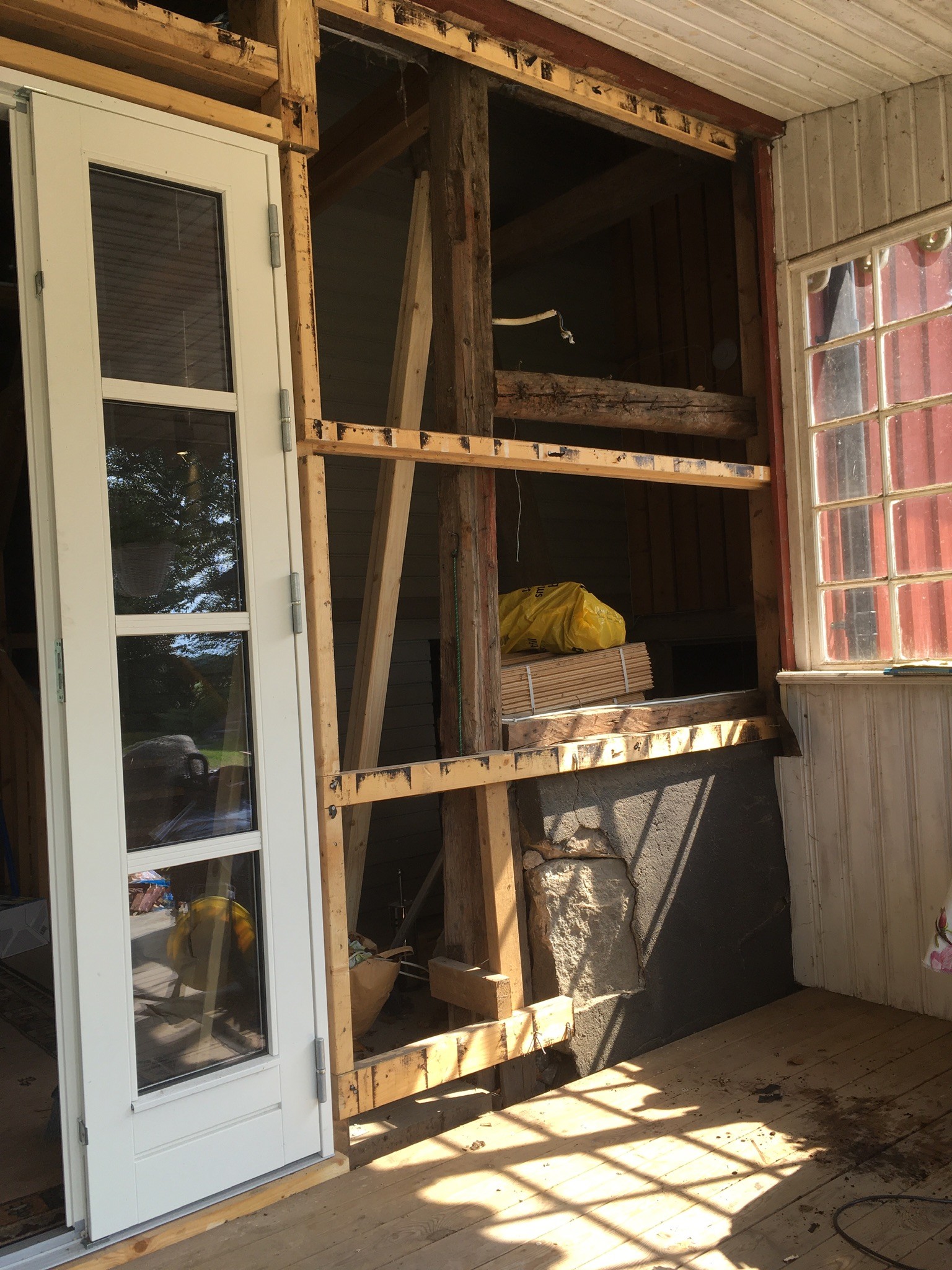

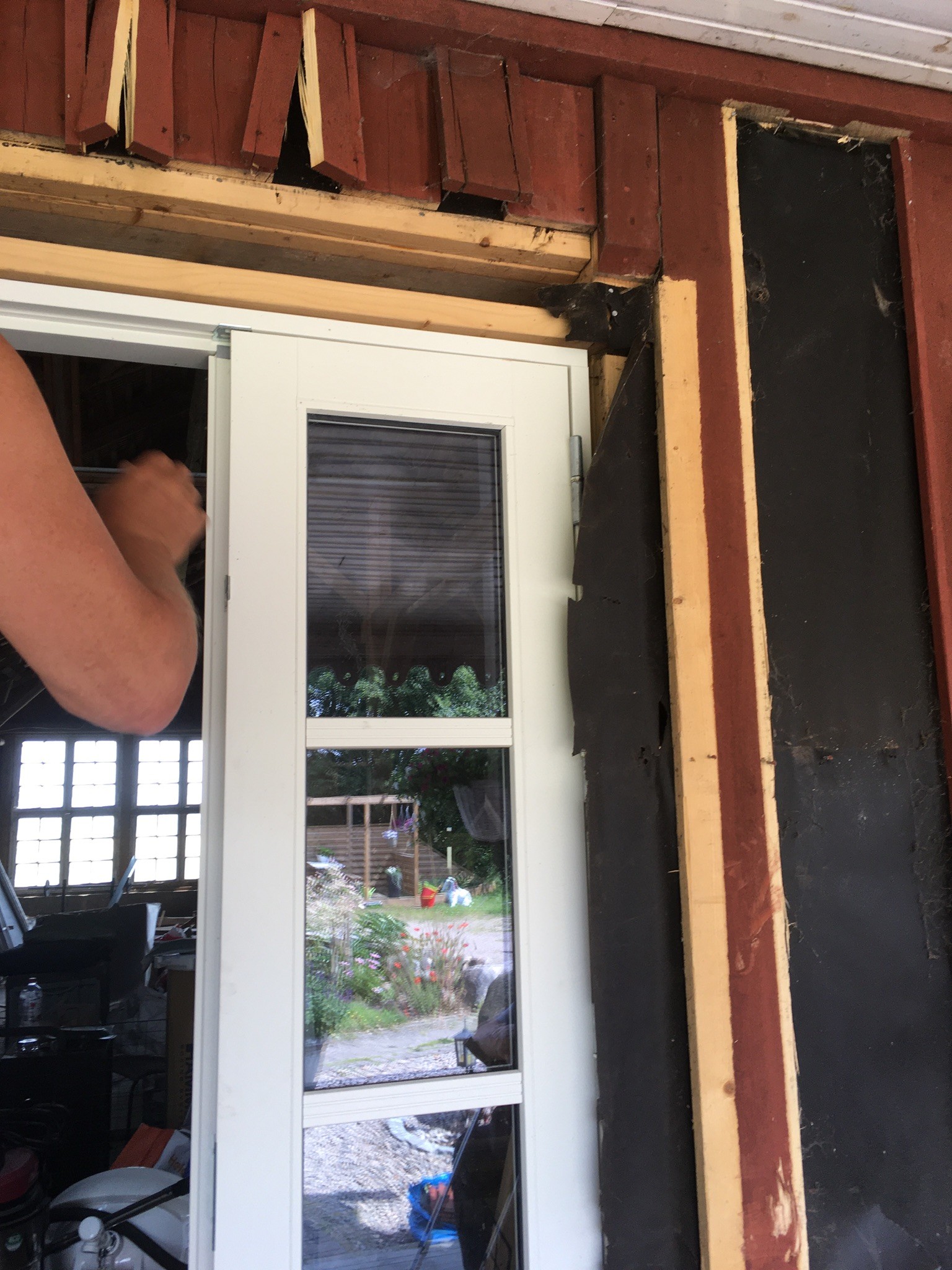

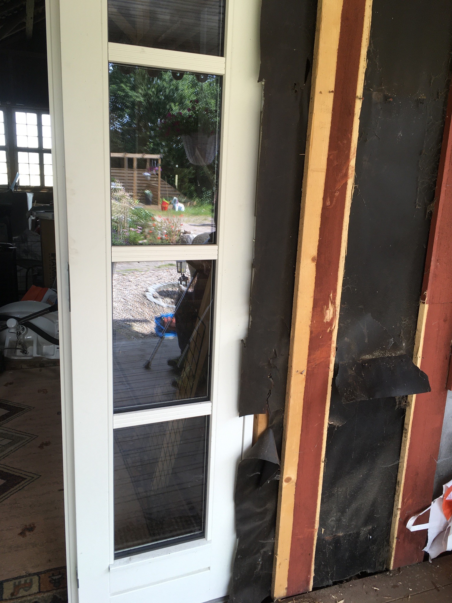

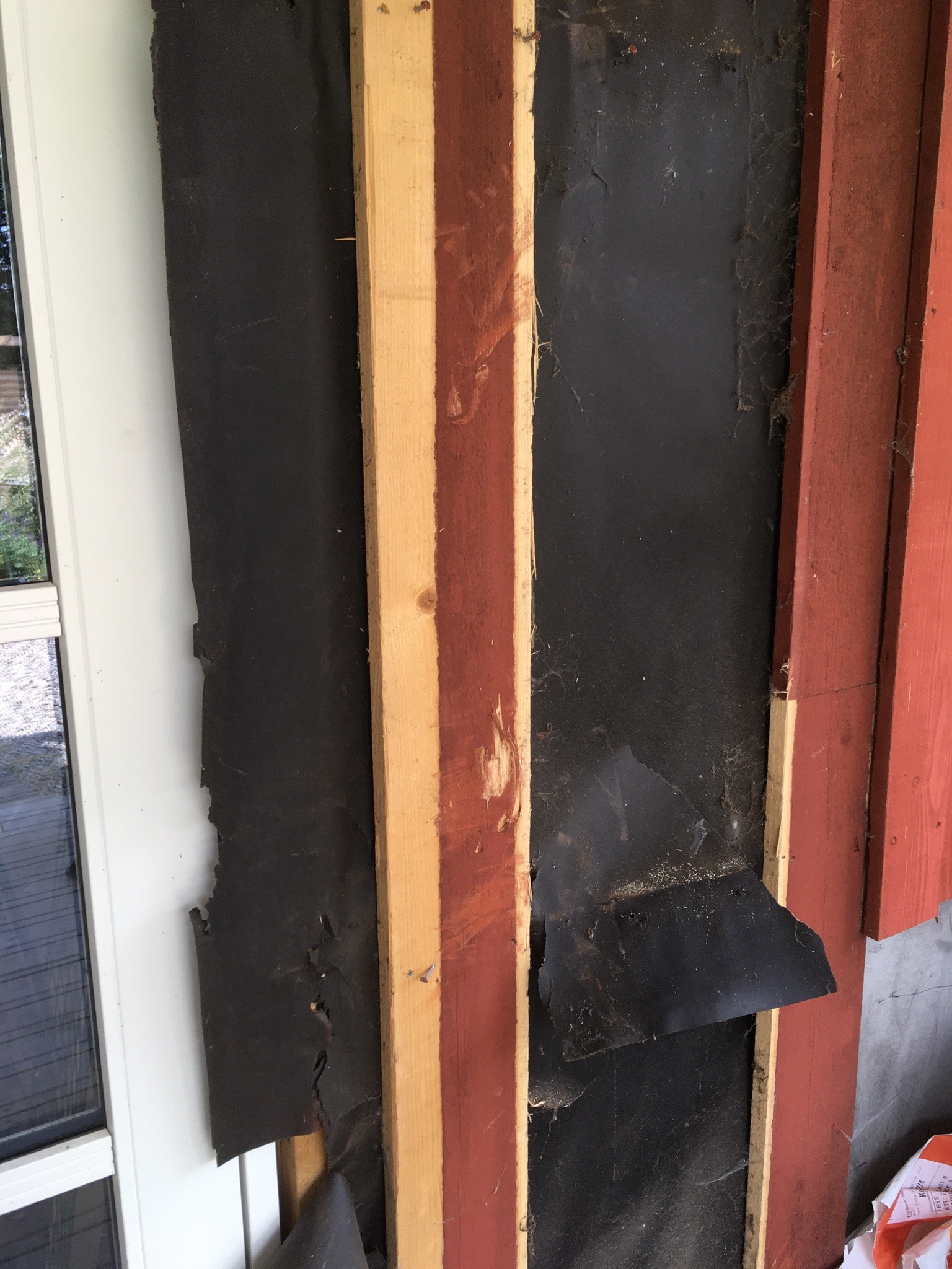

Dags att fixa fasaden runt nya dörren på logen.. (både pga ny dörr och pga att det var ett mystiskt hål där innan - vi tror att tidigare ägare förstorat uteplatsen vid dörren nån gång.. och lät då en ”kortare” variant av panelen stå kvar..)
Fasaden runt en nyinstallerad dörr på logen med avlägsnad panel och exponerad isolering klart för renovering.
Fram med kofoten.. ;)
Nyinstallerad vit ytterdörr med otillräcklig eller skadad träpanel och isolering runtom, synlig ventilation och trädgård bakom.
Närbild på en fasad under renovering, visar nya och gamla paneler med isolering och spiderväv.
Delvis renoverad fasad runt en ny dörr på en loge, med avlägsnad panel och exponerade träreglar och stenmur.
Jodå, vi fick bort det vi skulle :)
N ska det byggas ”på” (ut?) lite så vi får lite luftspalt.. ja och så lite vindskydd, musband och ny panel!
Pst.. just nu har vi mycket god ventilation därinne iaf ;)
