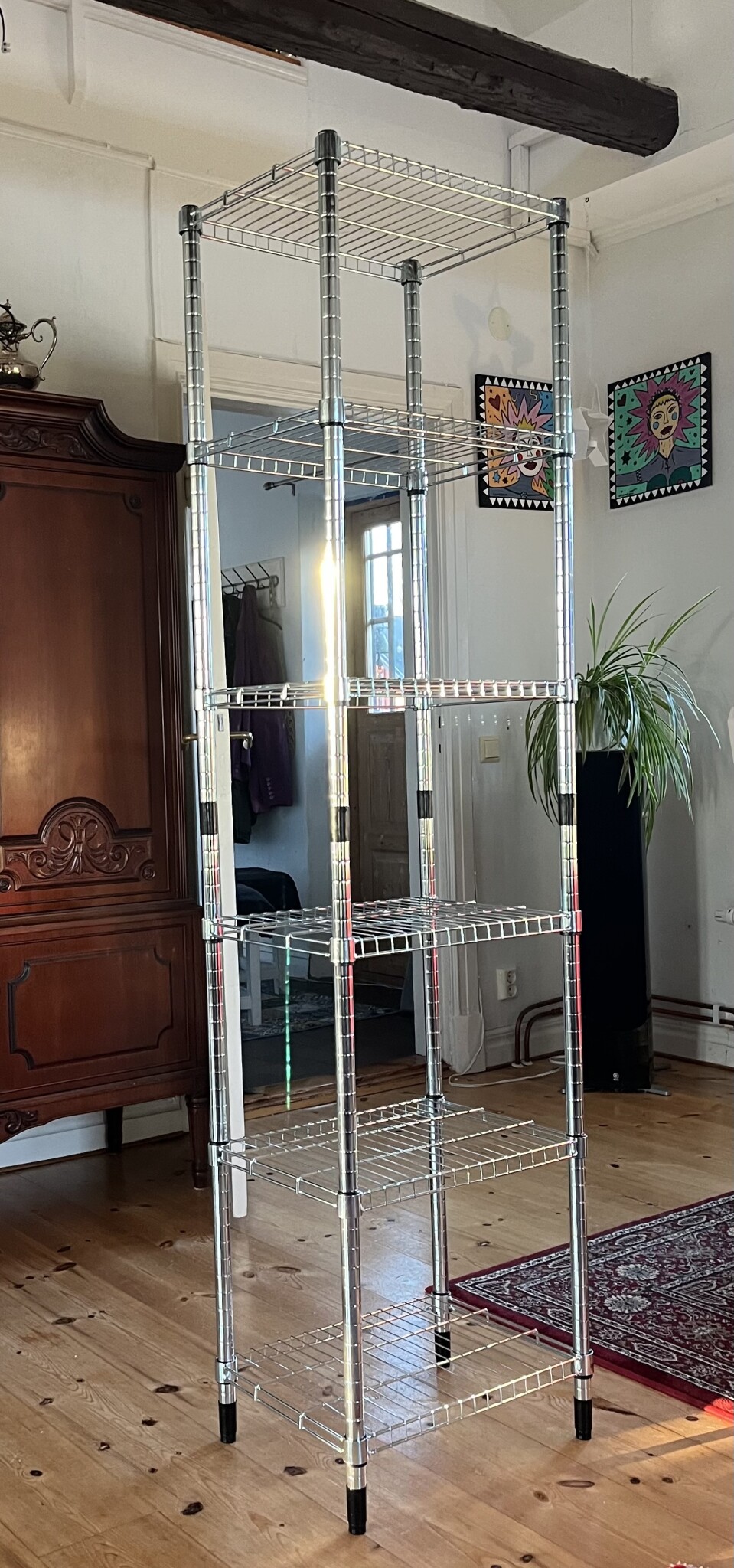

Varit på IKEA igår och köpt ett bord, en hylla, ett överskåp och 10 plus plastkrukor..
Idag satte jag ihop min (?) nya VEDHYLLA .. varje år är det samma visa de få gånger vi eldar över jul/nyår (mys mest.. men också lite stöd i rummet de kallaste dagarna) dvs... det kommer in en 5 pappkassar, ikeabagar osv fulla med ved som ställs vid kakelugnen.. dvs framför skåpet med porslinet i.. och framför typ tv och bredvid matbordet (julmiddag / spel).. och de störrrrrrrr mig när det är massa jäkla kassar där!
Så sagt och gjort.. i år har jag shoppingådran igång (tyvärr?) och jag beslöt mig för att jag ska inte ha dem inne i matsalen i år.. nope.. nej.. not.. inte igen (vi har bott 11 år och det har varit samma visa varje år.. no more)
Jag kollade på några av de här "dedikerade" vedhyllorna på typ Jula.. Jem&Fix osv.. men de kändes "sådär".. inte så stora/höga.. och kändes lite hm "rangliga" vissa av dem .. så jag funderade på vad som var lämpligt, var jag kunde ha den.. och hur mycket den fick kosta.. (i förhållande till vad jag fick för pengarna, vad jag kunde ha den till om jag inte hade ved i den!)
Valet föll iaf på en OMAR.. "trådig" förvaringshylla från IKEA.. lite dyrare än vissa andra (färdiga vedhyllor).. likvärdigt pris med vissa andra - men då fick jag mer utrymme för ved.. än någon av de andra erbjöd!
Har mekat ihop den idag .. och det blidde bra!
Kommer passa perfekt bredvid vår klocka i den andra hallen (ur vägen för det mesta och lätt och både fylla på ved.. och hämta ved till kakelugnen...). Hyllan kommer släppa allt skräp på golvet, vilket är rätt färgat klinker.. som är lätt att dammsuga/sopa upp från
Nu är det intressanta hur mycket ved hyllplanen/hyllan kommer stå pall för.. i praktiken!

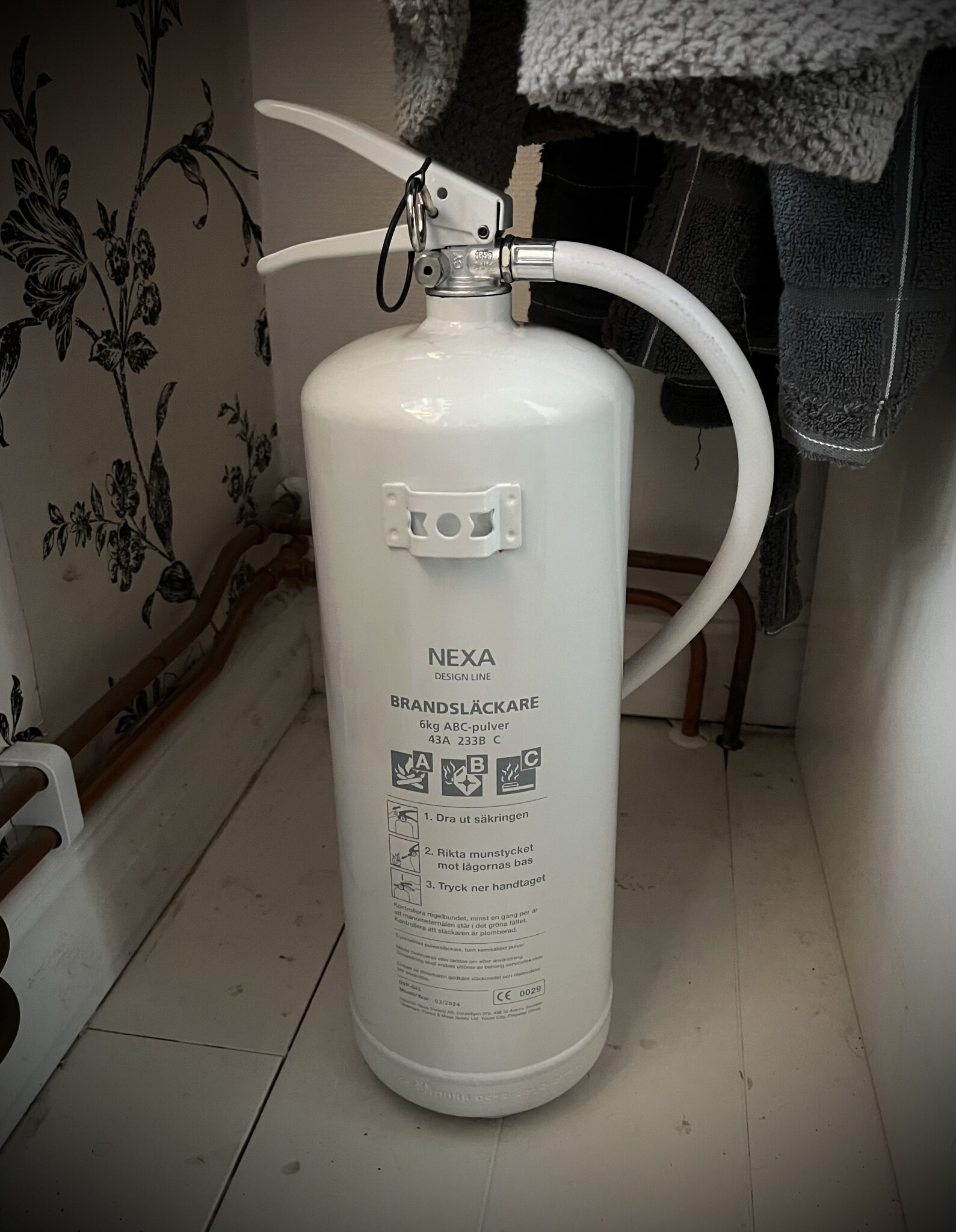

I år var det dags att byta ut den lite större brandsläckaren i huset..
Gäller att hålla koll på grejerna.. de har ett "utgångsdatum"..
Man ska också komma ihåg att röra dem/flytta om dem lite.. (så innehållet rör sig) 1-2 ggr om året - själv håller jag reda på det genom att göra det när man ställer om klockan från sommar-vintertid och tvärtom..
Brandsäkerhet är viktigt!

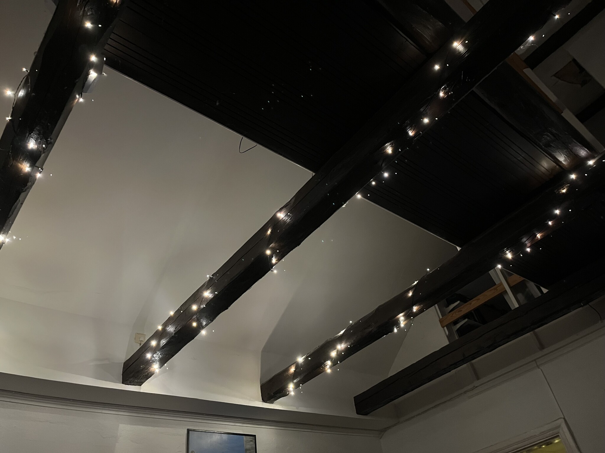

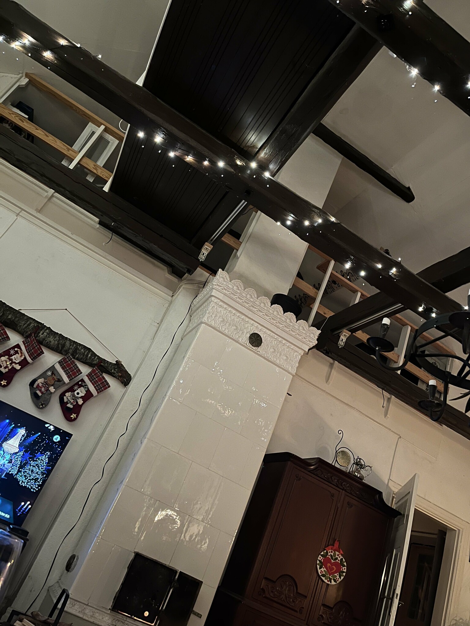

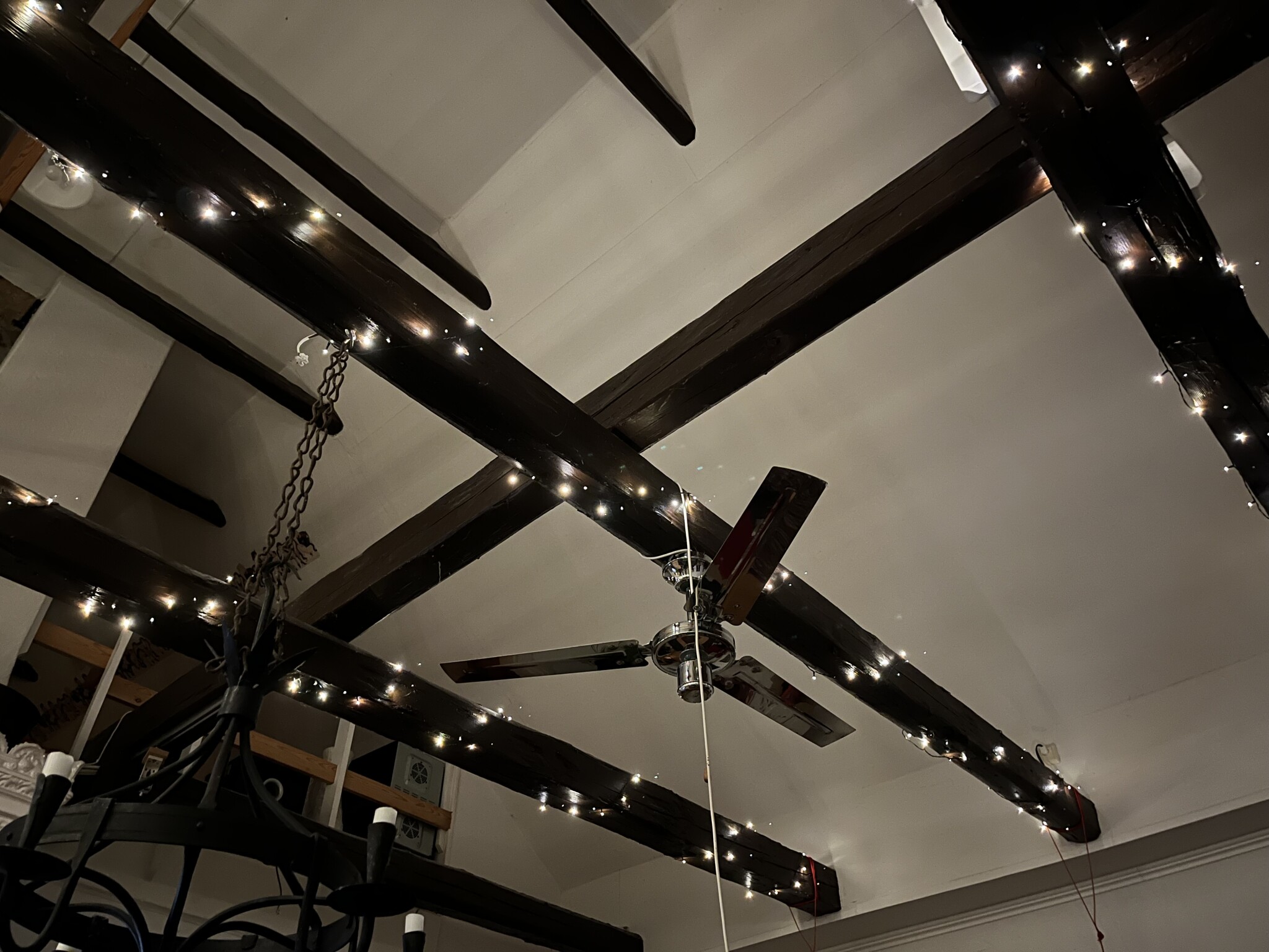

Julen till ära fick vi också upp ljusslingor på takbjälkarna i "stora salen".. det är inte bara för julen vi satt upp dem (vill ha dem året runt där) men vi köpte slingorna samtidigt som jag hämtade ett par beställda adventsljusstakar
En slinga har vi kvar dock i en låda.. vi har en delad takbjälke (med en kakelugn i mitten) och vi är inte riktigt säkra på om vi ska ha en även där och isf hur vi ska linda/fästa den isf.. på ett rimligt/säkert och snyggt sätt.
Det blev mycket trevligt med tre slingor också 👍
