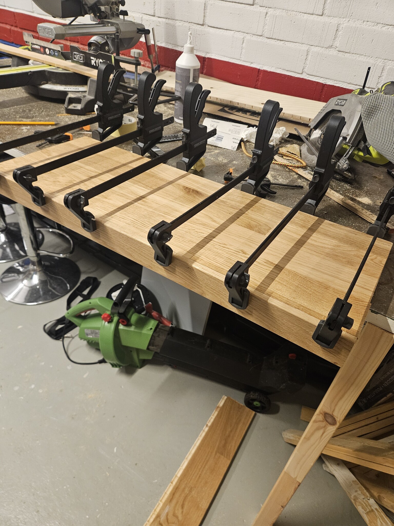

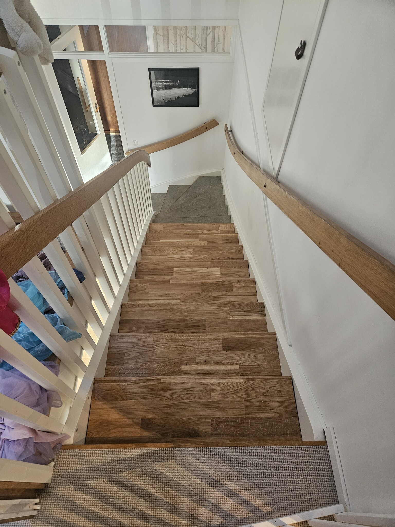

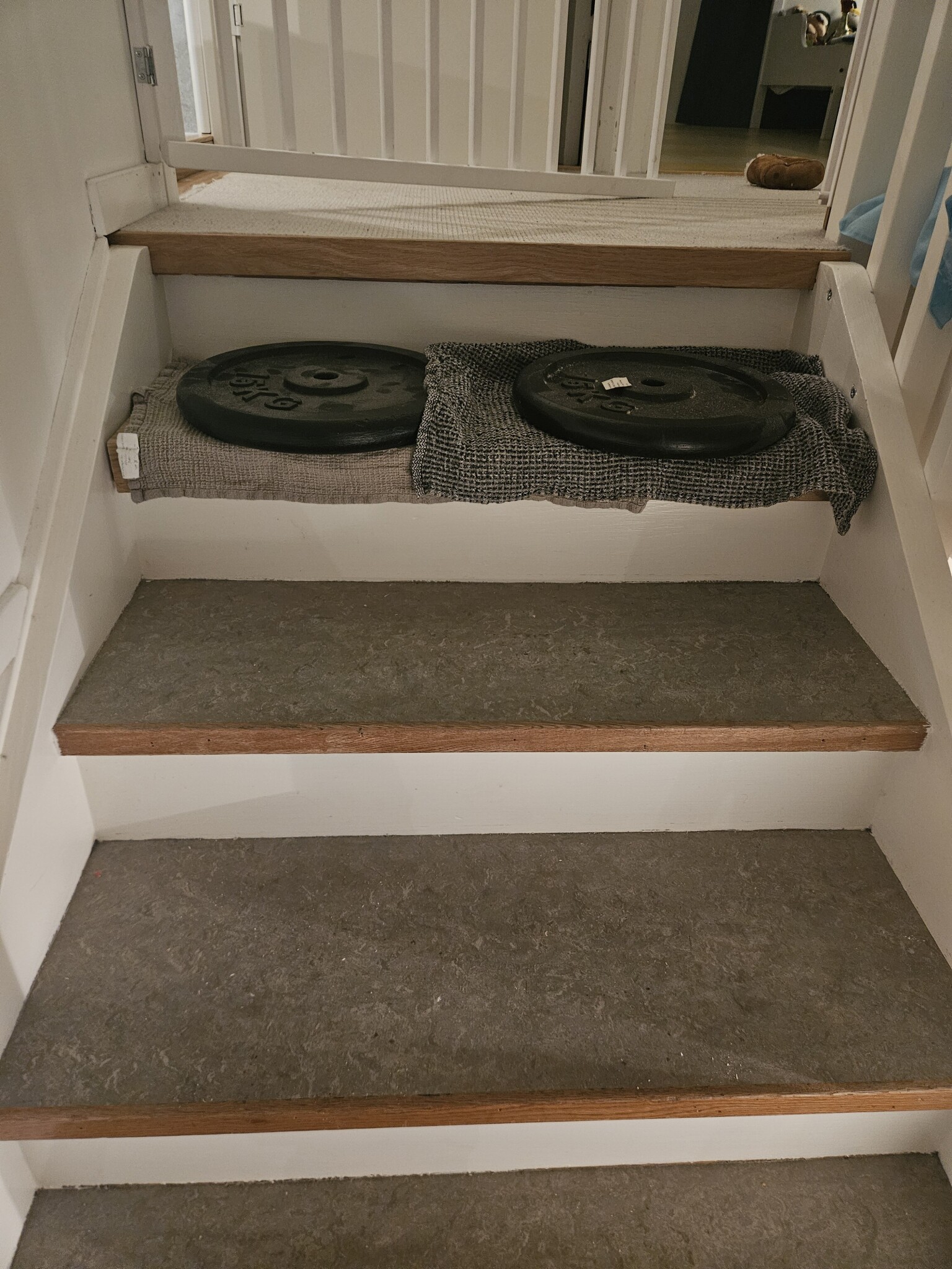

Hej! Första gången jag postar här och tänkte dela med mig av min trapprenovering på under 5000 kr.
Idag ligger det en linoleummatta som är orginal, den sitter som berget och är ful som stryk. Trappnosen är spikad till tusen och infräst i kanterna vilket gör den omöjlig att få bort.
Funderade länge på att köpa färdiga trappsatser men tyckte egentligen det var alldeles för dyrt för något man borde kunna göra själv.
Sagt och gjort, letade efter golv på Facebook marketplace/Blocket osv. Hittade två personer som hade överblivet Kährs Nice Ek vilket passade bra. Gjorde ett provsteg och insåg att det här kommer fungera bra utan någon enorm arbetsinsats.

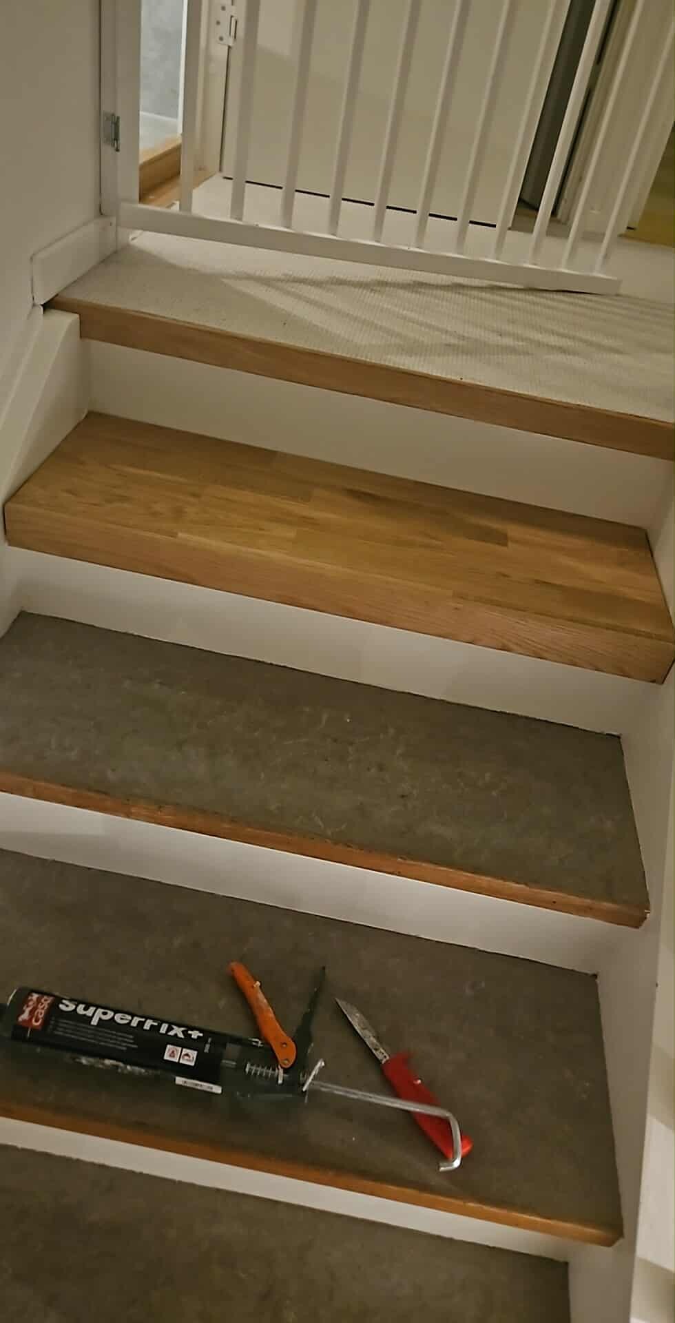

Har måttat ut de raka stegen, såga ut och limmat en eklist i framkant som trappnos. Var lite orolig att den inte skulle sitta utan att spika fast den i trappen men den sitter verkligen som berget efter ordentlig torktid.
Tvättat av stegen med målartvätt noga, sett till att det är torrt och sedan limmat med Casco Superfix+ enligt tips från en hantverkarkompis. Sitter stenhårt och även om folk avrått från att limma på Linoleum är jag inte allt för rädd att det ska släppa. Klart en liten oro finns men efter att ha läst på trappstegsbolags hemsidor om att deras produkter fäster bra på linoleum har oron minskat lite.
Nu väntar jag på att få hem min trappkompass jag beställde häromdagen för att kunna tillverka de svängda stegen så det kommer vara lite småhalt i projektet i några dagar men uppdaterar löpande.

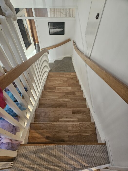

Hur upplevs höjdskillnaden i första/sista steget?
Jag har gjort på närmast identiskt sätt.
Började med att plocka/skrapa bort ytskiktet på första trappsteget...men....fy vilket jobb.
Lösningen blev att limma direkt på ytskiktet.
Jag gjorde det med ett laminatgolv, samma som jag hade lagt i hallen.
Eftersom tjockleken på det inte gjorde att jag kunde limma fast listen i framkant direkt i laminatgolvet, så limmade jag det i trappsteget, och satte några små mässingspikar för att hålla det på plats medans limmet torkade.
Jag märkte ingen höjdskillnad, men laminatet är ju såklart tunnare.
Det har hållit bra dessutom i över 10år, så jag tror inte att limmet är något bekymmer.

Nu är halva trappan färdig och första svängda steget ligger på torkning. Behöver dock köpa nya tvingar då Julas snabbtvingar absolut inte höll måttet. Får leverans av två rejäla skruvtvingar ikväll och får se om jag behöver komplettera ytterligare.
Jag upplever ingen jätteskillnad i steghöjd, har dock inte satt det sista steget än så det är möjligt att det blir påtagligt. Får återkomma om det!

Bra jobbat, ser snyggt ut 👍P PettaW skrev:Nu är halva trappan färdig och första svängda steget ligger på torkning. Behöver dock köpa nya tvingar då Julas snabbtvingar absolut inte höll måttet. Får leverans av två rejäla skruvtvingar ikväll och får se om jag behöver komplettera ytterligare.

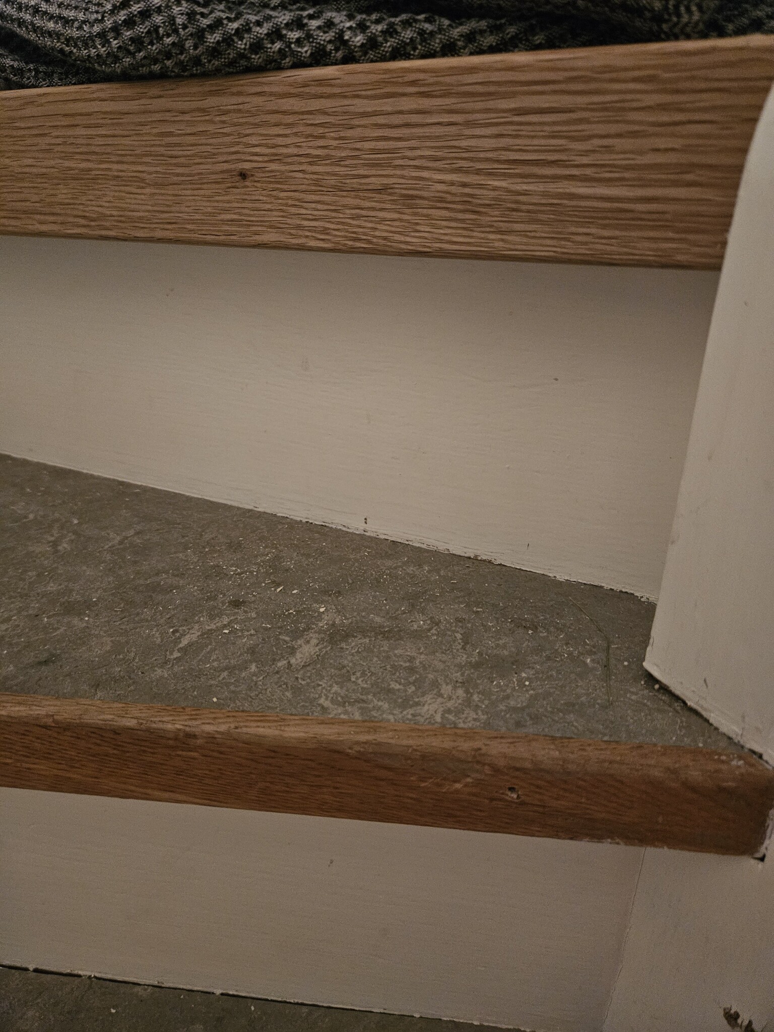

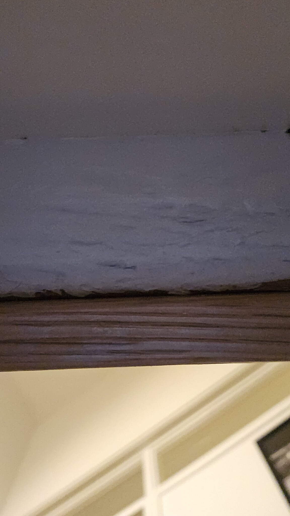

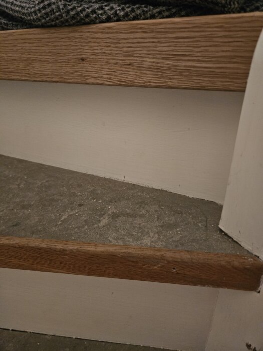

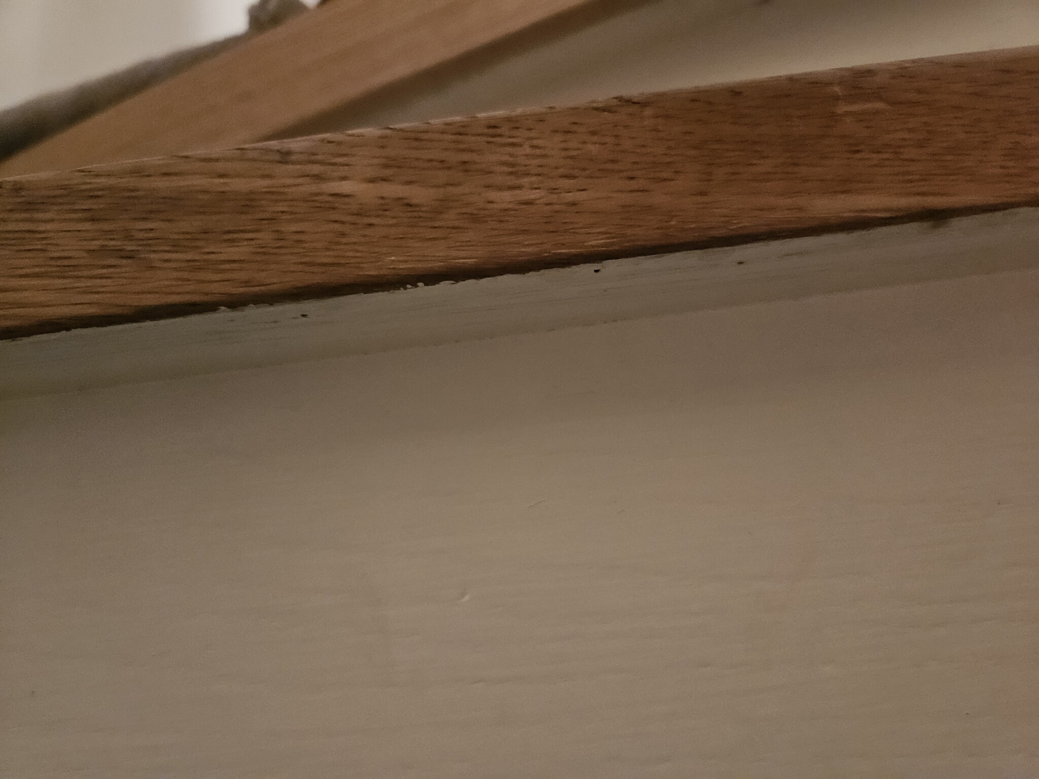

Kul projekt att följa och bra jobbat så långt. Fråga, den gamla trappnosen, ligger den plant med det vita vertikala delen av trappsteget. För hur blir det annars med nya trappnosen som ser bredare ut, kommer den dikt an mot vertikala delen av trappsteget eller blir det en glipa undertill?? Inte helt lätt att förklara, hoppas du förstår 😀
Jag tror jag fattar och ska försöka svara. Ja, den nya trappnosen är bredare, mest av bekvämlighetsskäl så att den täcker. Hade jag varit riktigt ordentlig hade jag antingen letat längre efter en eklist med samma mått+golvet, alternativt längdkapat eklisterna för att få ett exakt mått. Men jag tyckte detta fungerade och det lilla överhänget som blir är bara några mm och tror inte det kommer påverka något. Jag bifogar lite bilder på det så kanske det blir lite klarare.F fldp skrev:Kul projekt att följa och bra jobbat så långt. Fråga, den gamla trappnosen, ligger den plant med det vita vertikala delen av trappsteget. För hur blir det annars med nya trappnosen som ser bredare ut, kommer den dikt an mot vertikala delen av trappsteget eller blir det en glipa undertill?? Inte helt lätt att förklara, hoppas du förstår 😀
Trappnosarna ovanför varandra.
Gamla trappnosen. Ligger dikt.
Överhänget som blir med de nya.

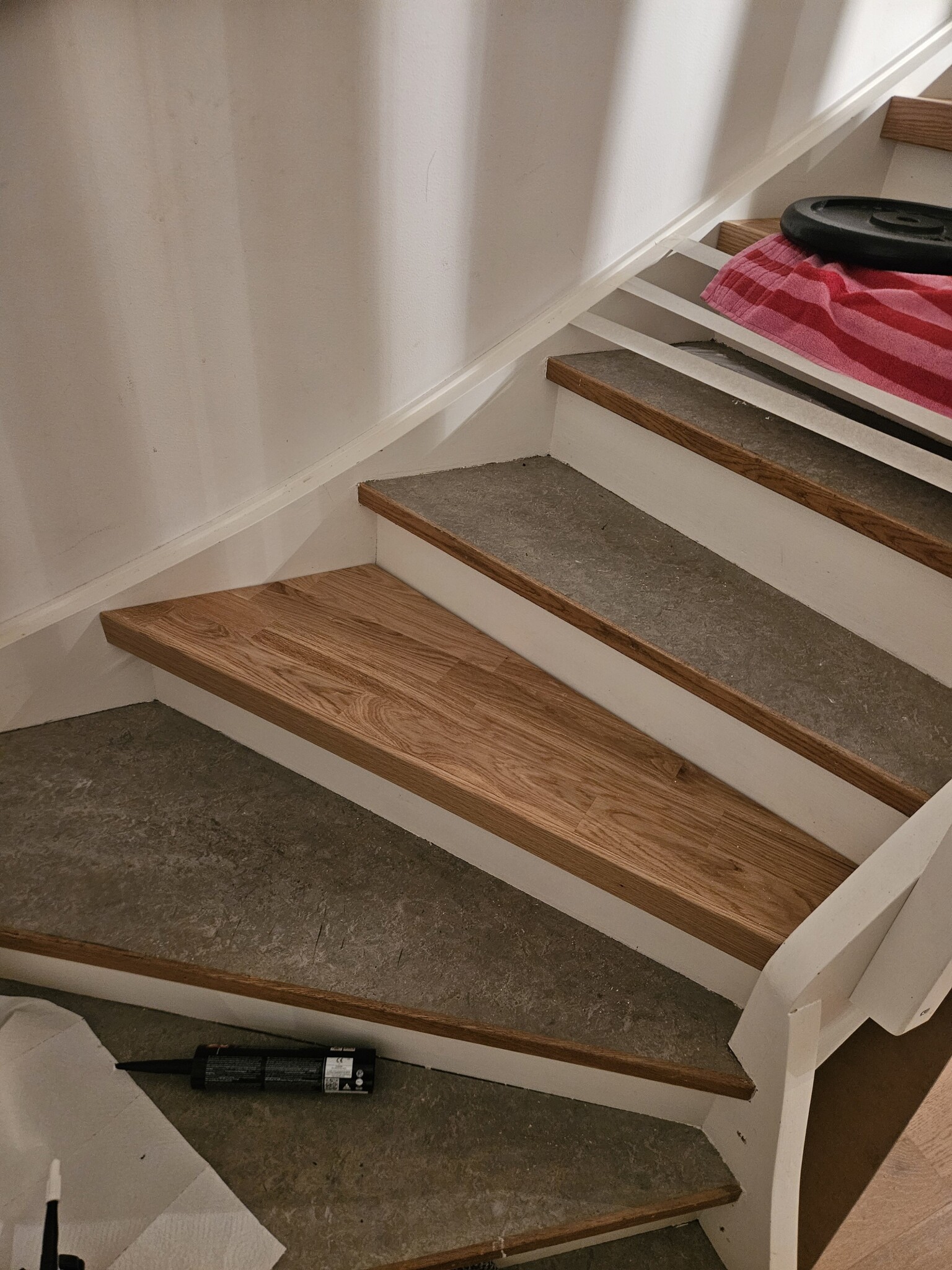

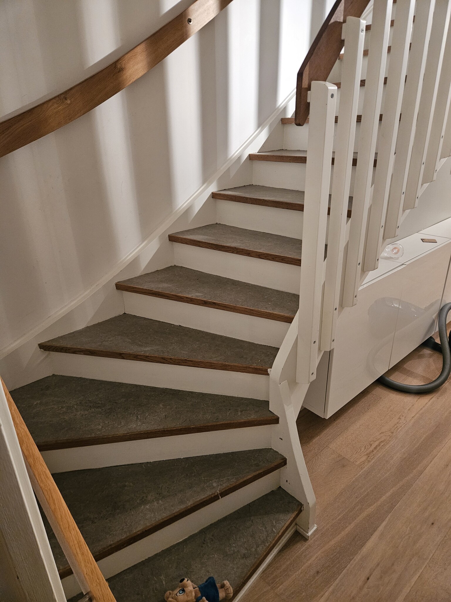

Nu börjar även de svängda stegen komma på plats och jag råkade först kapa ett steg för litet vilket irriterade mig djupt då golvet jag köpt är ganska exakt uträknat. Hoppas kunna få ihop det ändå!

Blir ju kanon!P PettaW skrev:Jag tror jag fattar och ska försöka svara. Ja, den nya trappnosen är bredare, mest av bekvämlighetsskäl så att den täcker. Hade jag varit riktigt ordentlig hade jag antingen letat längre efter en eklist med samma mått+golvet, alternativt längdkapat eklisterna för att få ett exakt mått. Men jag tyckte detta fungerade och det lilla överhänget som blir är bara några mm och tror inte det kommer påverka något. Jag bifogar lite bilder på det så kanske det blir lite klarare.

Hur är det att få till de svängda stegen, lägger du en fog eller list mot vagnsstyckenna eller det blir tätt o bra ändå?
Har du kapat golvet på längden med vanlig cirkelsåg?
I de svängda stegen är det ingen riktig skillnad mer än att man får vara väldigt noga med vinklarna. Lätt fixat med en smygvinkel (bästa investeringen, 49 kr).D Danm skrev:
Jag kommer nog vara tvungen att lägga en fog mot vagnstyckena, det blir en liten glipa där som min fru inte märker men som vanligt när man gjort något själv så blir man väldigt medveten om alla små fel/glipor/saker ingen annan ser.

Glömde svara på din fråga om cirkelsågen. Ja. De raka stegen kapade jag med en kap/ger för att få helt raka snitt. De svängda mäter jag ut med en trappkompass och kapar med en cirkelsåg med skena för att få det så rakt som möjligt. Tejpar, lägger ett väldigt grunt snitt först, sen kapar jag. Kanske är överkurs men snitten blir fina iaf. Lite sticksågande blir det också då väggarna inte alltid är helt raka 😂P PettaW skrev:I de svängda stegen är det ingen riktig skillnad mer än att man får vara väldigt noga med vinklarna. Lätt fixat med en smygvinkel (bästa investeringen, 49 kr).
