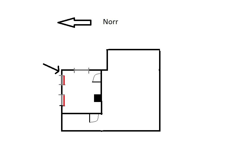

Håller på och fixar mitt hus jag med, tilläggsisolerar och byter fönster och allt sånt där. I mitt vardagsrum så finns tre numera lite tätare fönster samt en liten kamin. Har inget tilluft någonstans längre (förr löstes det genom vääääldigt dragiga fönster) så jag tänkte sätta in en ventil. Kan bara inte bestämma mig för vilken sida som är bäst?
Norr eller öster? Vintertid blåser det ju alltid från norr vilket kanske gör att det inte är så bra. Å andra sidan så blir ju det invändiga hörnet rätt "fuktigt" när det är blidväder och man vill ju inte ha in dyblöt luft.
Eller är jag bara överdrivet kinkig? Spelar det någon roll eller skall jag bara sätta dosborret i väggen där det passar bäst inredningsmässigt?
De tre gråa strecken på min fina ritning är alltså fönster och den svarta fyrkanten är min kamin.

Tycker kanske att man skall titta på flera saker kring valet av placering av uteluftsdon. Först och främst ska man få god spridning av friskluft i hela vardagsrummet. Rörelseriktningen är naturligtvis från uteluftsdon till kamin vid eldning och dörr till vardagsrum och då gäller det ju att hela rummet blir genomventilerat genom att luften tar lång väg genom rummet.
Beroende på rummets storlek och hur många ni normalt vistas i rummet kanske man ska överväga att sätta in två ventiler. Man bör också sätta ventilen vid sidan om fönster nära radiator så radiatorn kan förvärma uteluften innan den blandas in i rummet så minskar risken för drag.
Vintertid tror jag inte att du behöver oroa dig för att få in fuktig luft. Luft som håller 90%RH ute vid strax över nollan sjunker drastiskt till ca 30%RH vid 21graders inomhustemp.

Dörrar och element... Bra tänkt där, tack för svar moongoose!
Uppdaterar min fantastiska fina ritning lite, känns denna placering vettig då?
De röda strecken är element och de där lagom böjda sakerna är då dörrar med tillhörande öppningsvinkel. Allt är givetvis helt skalenligt.

Bara en tanke:
Hur ventileras kringliggande rum?
Kan ju vara lämpligt att ta in friskluft i sovrummen i stället.
