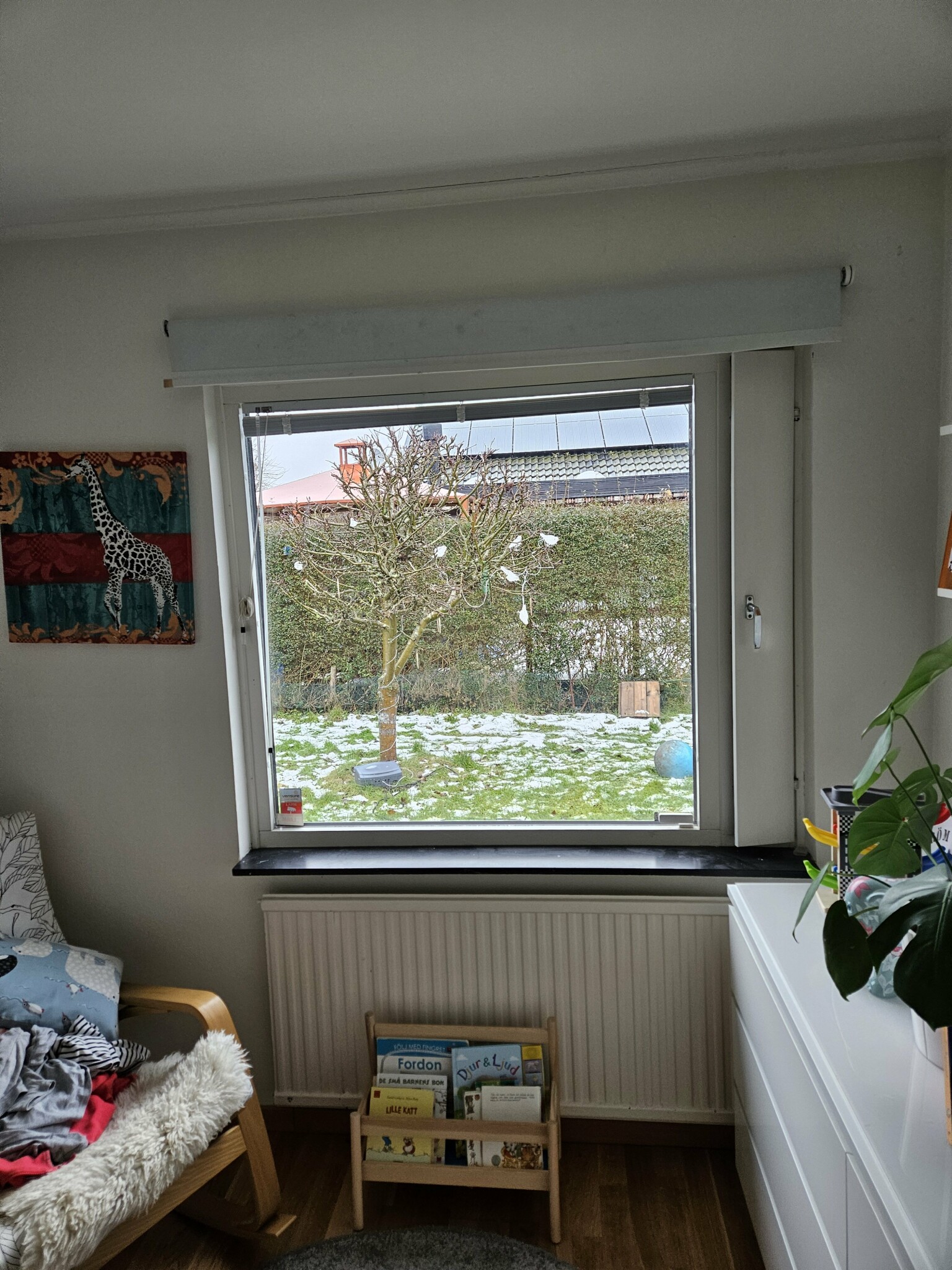

Vill helst inte sätta ovanför fönstret för att påverka avlastning till fönstret. Det är siporex lättbetongvägg.
Tanken är att inte använda vädringsluckan som tilluft, blir ganska kallt att ha dessa helt öppna hela tiden.

Jag har typ tänkt typ fresh d100mm genom vägg.
Huset har självdrag men med pax i badrum som på vintern inte går i lågfart men som jag ökar på sommaren.
Just detta rummet är det minst doft i. Ett rum bakom där jag fotar upplever jag lite mer doft. Det jag upplever är mest att det luktar lite instängt när jag inte håller öppet.

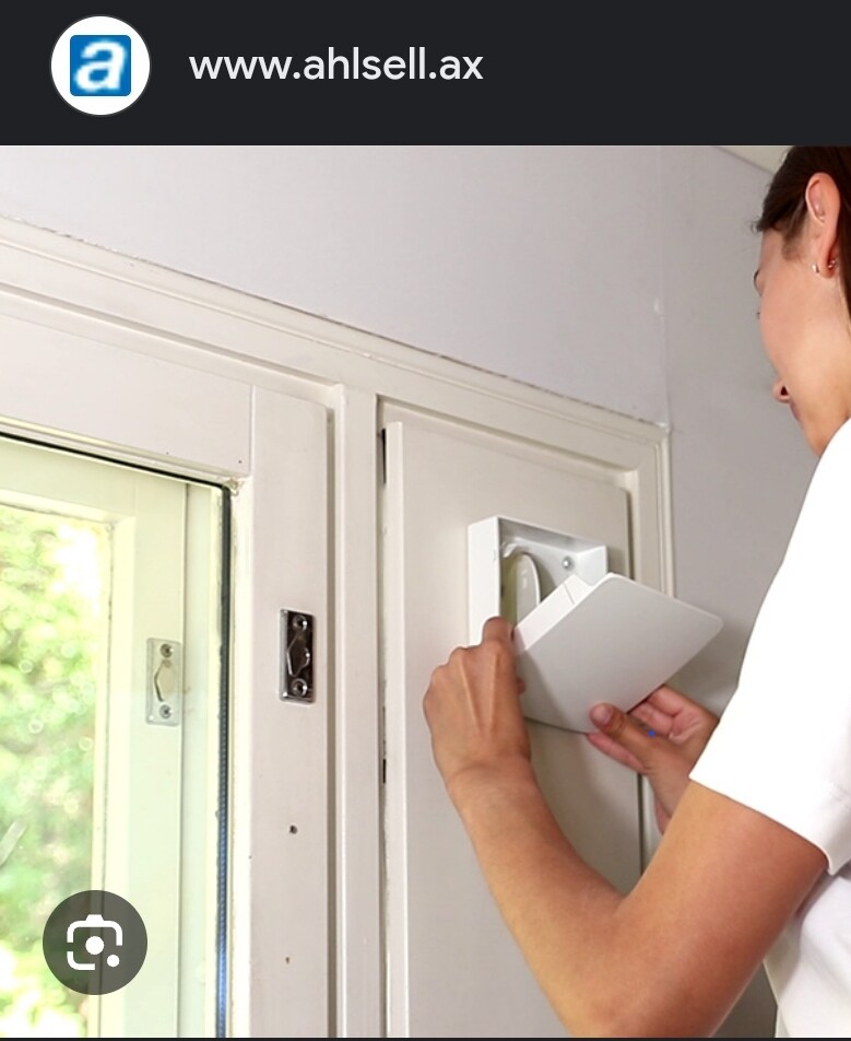

Sök på fönsterventil eller spaltventil så ser du vad jag menade.
K
Hade satt den på väggen bredvid fönstret.
Eller så tar du bort en bit av tätningslisten upptill på fönstret. Nackdel är att det är inte helt enkelt att stänga den. Fördel, billigt och på rätt ställe.

Spaltventil i fönsterkarmen.
