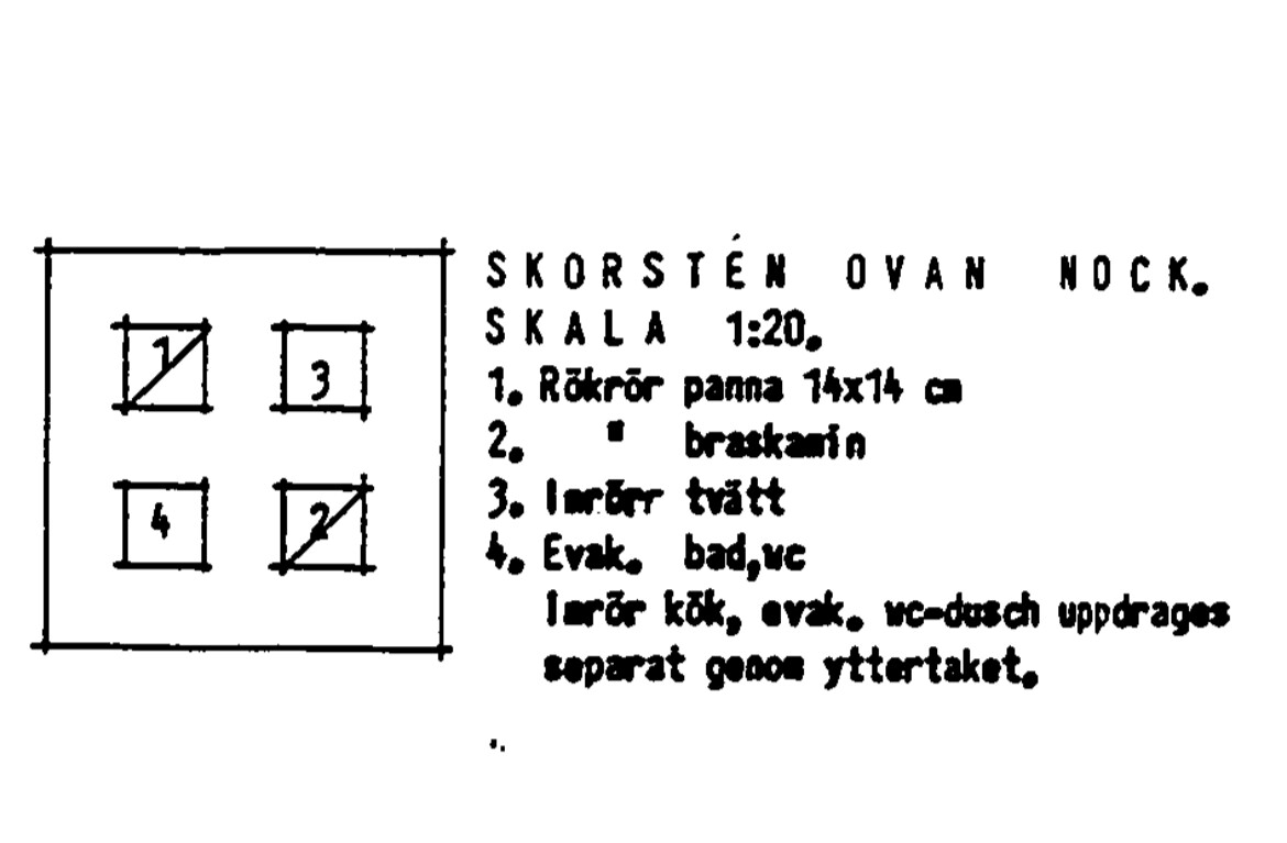

Bifogar förklaring från ritningen.
Vad jag förstår avser kanal 4 ovanvåning och wc-dusch toaletten i källaren. Röret på toaletten nere går ej alltså genom murstock uran separat rör (evak).
Är dock tilluft på toaletten, men den går ju stänga.
Då sätts fläkten på evakröret?
Vi har ett liknande hus som du beskriver. Har en mekanisk fläkt på källartoaletten, som är i anslutning till gillestugan, som går ut via skorsten. Har dock ingen tilluft inne på toaletten, utan den tar luft från gillestugan. Har funkar väldigt bra i väldigt många år.
