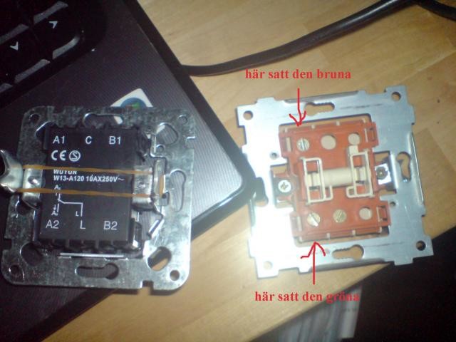

Önskar hjälp med följande. Ska byta strömbrytaren i badrummet. Bifogar bild som visar den gamla och den nya brytaren. I dosan finns 2 sladdar en brun och en grön. Kan någon hjälpa mig med var de ska sitta på den nya brytaren.
Tack på förhand,
Niklas

L och sedan spelar det inte så stor roll om du använder A1 eller A2. skillnaden är att i det ena fallet tända belysningen "uppåt" och i det andra fallet "neråt"
så den bruna ska på L då?
Jepp
Brun på L
Grön på A1 eller A2
Då antar jag att den gröna är tändtråd men man kan ju aldrig vara säker.. dock så blir resultatet samma oavsätt hur du sätter dem.
