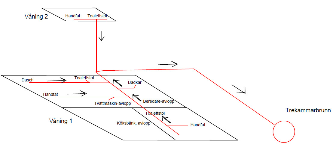

Hej! Har dålig koll på avluftning. Är det genom tak som gäller, eller funkar ventil? Ventil har väl dåligt rykte?
efterfrågar tips på exakt var avluftning ska sättas här och på vilket sätt :) hoppas ni förstår bilden!
Skiss över husets avloppssystem med markeringar för bad, toalett och avluftning.
Om du har egen infiltration behöver minst en stam sluta öppet (på taket). Sen kan du ha vakuumventiler i änden på de andra stammarna om du vill.
Jag skulle ha fortsatt med den stam som går till toaletten på övervåningen ut genom taket och satt en vakuumventil under handfatet vid toaletten intill köket.
