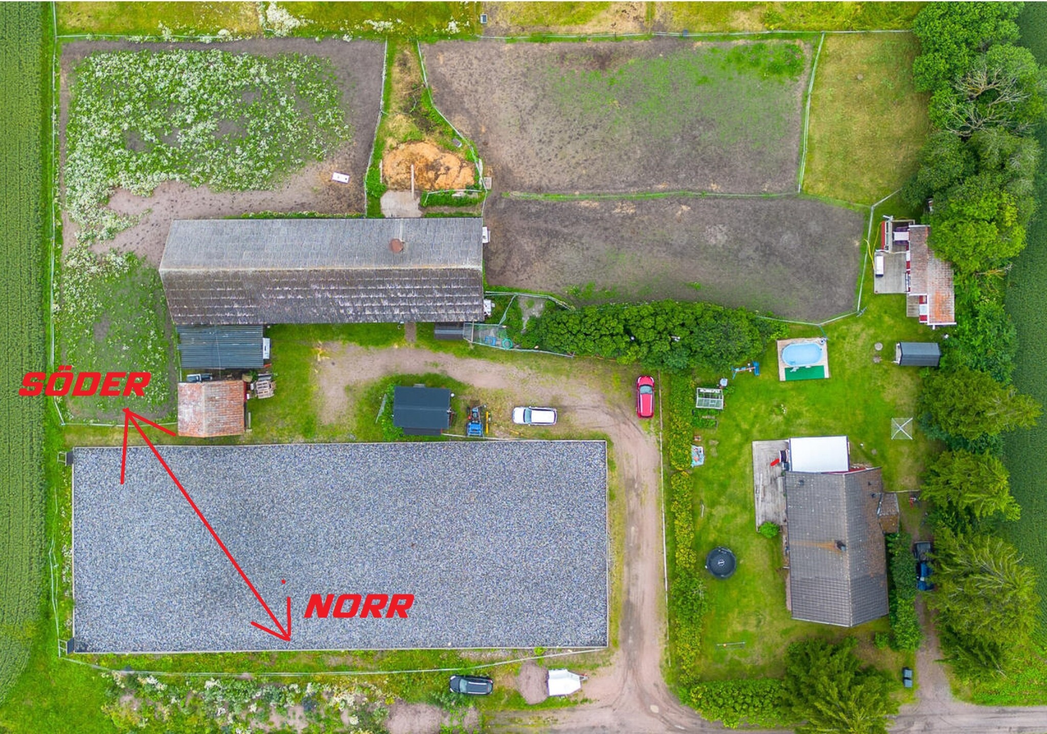

Såhär ser det ut idag:

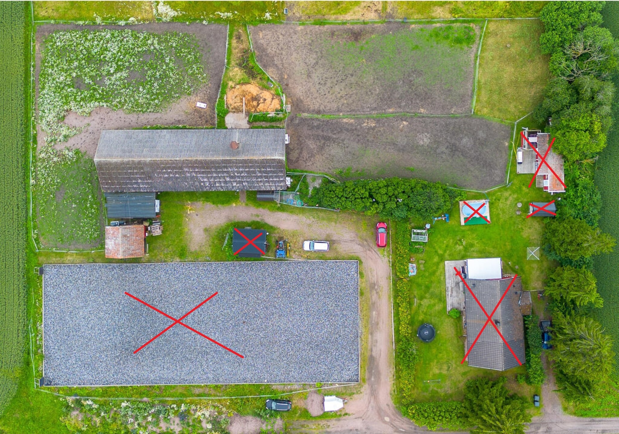

Dessa hus + ridbana osv. skall bort:

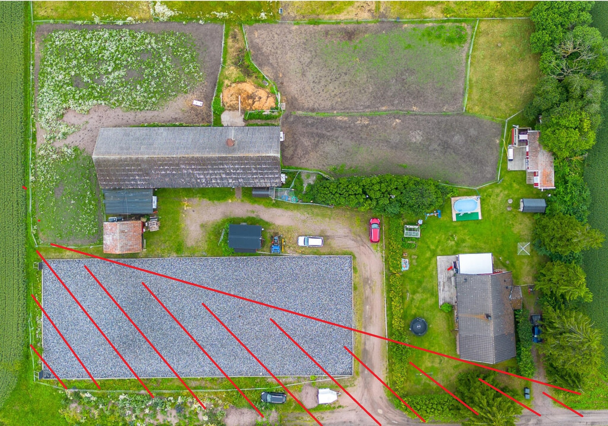

P g a närhet till högspänningsledning så går det inte att bygga på den markerade delen:

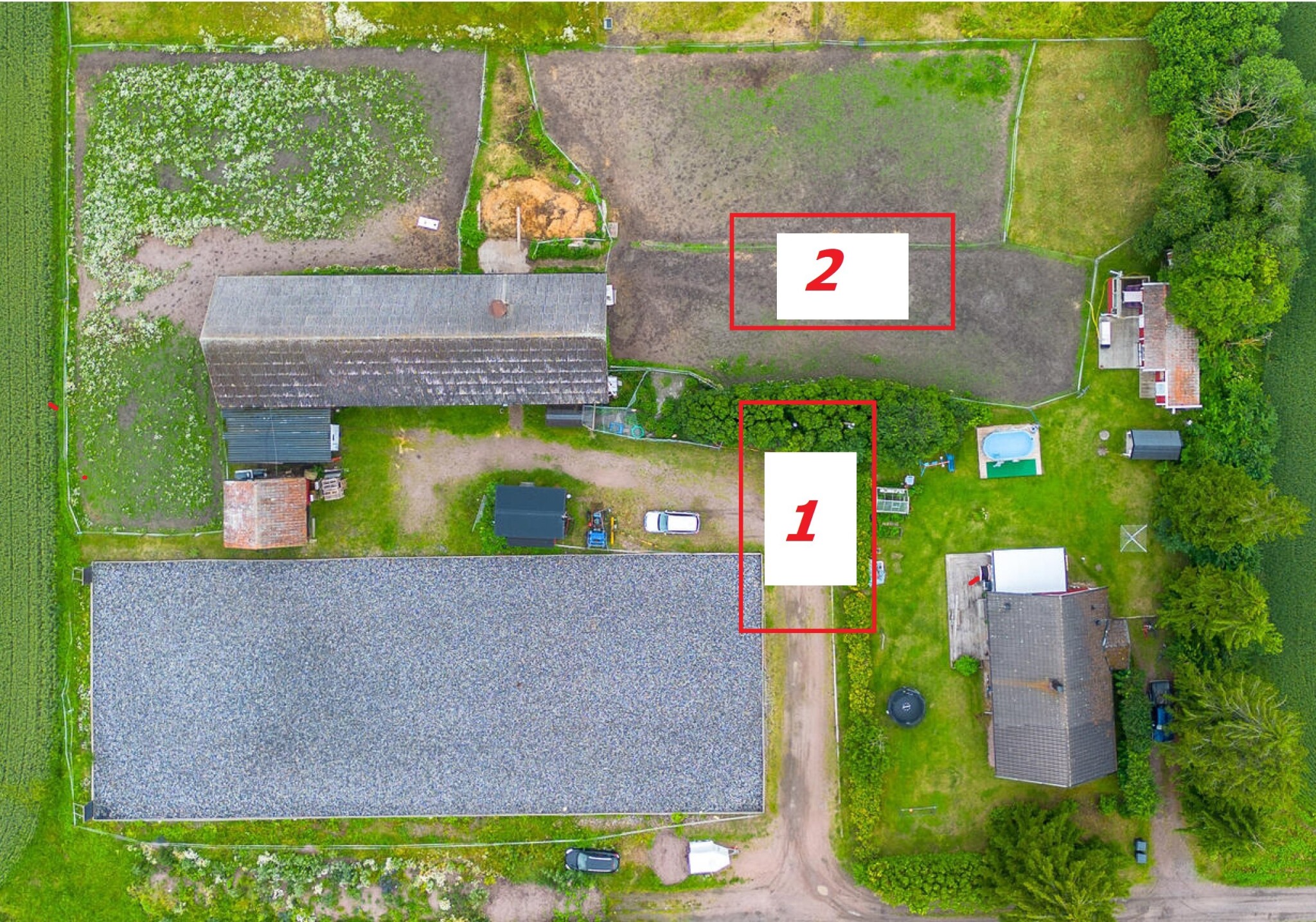

Några ideer jag har är dessa..
Alternativ 1. För att "ringa in" gården mer och få det lite mysigare med en gårdsplan framför ladan/bredvid huset.
Alternativ 2. Kan ge en snyggare anblick när man kör in på gården nere i högra hörnet, känslan blir kanske lite maffigare.
Båda tycker jag funkar bra med att man får ett fint sydvästligt läge men det är vääldigt svårt att bestämma sig. Huset är inte ritat så det är helt öppet än.
Hur hade ni gjort? Kom gärna med ideer!

You can't build a house in 1 location. First, you'll obstruct traffic on the plot, but more importantly, at noon, the house will be in the shade of the barn. A second location is fine, but I'd keep the old house. It's very easy to remove. You might regret it later – kids are growing, and so are real estate prices!

En vän till mig har en gård som är snarlik din gällande placering av befintligt hus och lada.
Dom hade också planer på att bygga nytt hus på gården och då när vi pratade om det så kom vi överens om en placering som är väldigt lik ditt alternativ 2!
Det känns som det smartaste då man kan nyttja ladan på ett bra sätt till garage och man kan ha en större gårdsplan med rundkörning men samtidigt ha rejält med tomt kvar för grönytor.
Sure I can build it there, I don’t think shadowing will be a concern with that location but I investigate it again.S sturnus skrev:You can't build a house in 1 location. First, you'll obstruct traffic on the plot, but more importantly, at noon, the house will be in the shade of the barn. A second location is fine, but I'd keep the old house. It's very easy to remove. You might regret it later – kids are growing, and so are real estate prices!

Vad skoj!L Lutte skrev:En vän till mig har en gård som är snarlik din gällande placering av befintligt hus och lada.
Håller med , tror jag. Med placering 1 så finns det utrymme så det räcker också framför ladan men det blir ju luftigare med läge 2 helt klart.
I bakhuvudet är det något som gnager med att det skulle se konstigt ut med typ 45 meter hus som ligger på rad i princip, men kanske får försöka ta bort den tanken…
Tomten är drygt 6000kvm så grönytor räcker och blir över 😊
