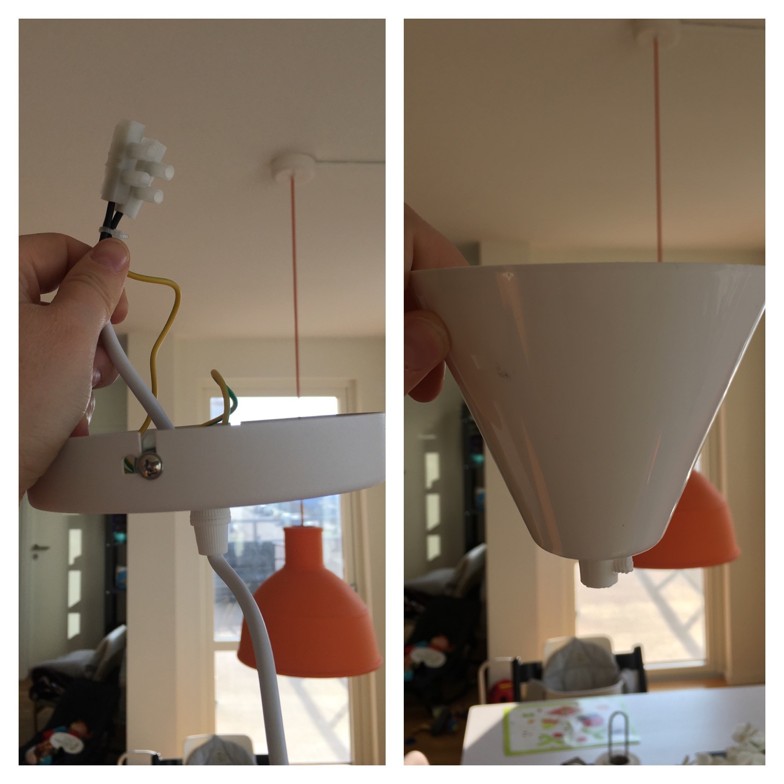

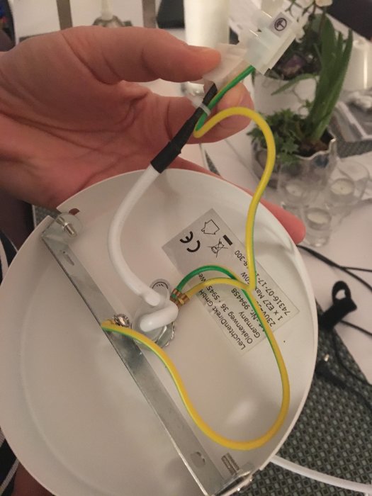

Vi köpte en taklampa igår som vi tänkte hänga ovanför matbordet.
Det var tydligen förberett för fast installation men vi vill byta till stickkontakt till vanligt jordat takuttag.
Nu ser vi att det finns ingen jordad sladd från kabeln utan den är fäst i armaturen? Vi måste ju även byta kupan till en plastkupa för den befintliga går ej att fästa i kroken i taket.. var gör vi av jorden? Behövs den? Eller fanns den för att takkupan va i metall?
Tacksam för hjälp

Är det "sockerbitar" som kablarna är avslutade i? I så fall är det bara att koppla in kablarna från den jordade stickproppen för lamputtaget du tänker använda i sockerbitarna och skruva fast kablarna..

Dom har gjort det lite väl enkelt för sig här vilket bäddar för fel, dvs frågor av den typen du ställer. Skyddsledaren borde ingå i anslutningskabeln för att undanröja alla tvivel. Nåja, det går att sätta en jordad stickpropp på detta även om det inte är klockrent bra. Man kan dra en isolerslang över änden så att dragavlastningen inte skadar skyddsledare eller gör att den inte blir dragavlastad.
Om du tänker bygga om lampan genom att byta ut foten måste du vara helt på det klara med vad det innebär för skyddsjordningen. Man ser att skyddsjorden är ansluten till två ställen, foten och till röret som går ut till lampan. Det antyder klart att lampan kräver skyddsjordning även om den metalliska foten byts mot plast. Du ska inte koppla bort någon skyddsjord om du inte är helt säker på att det kan göras.

Själva kåpan blir för smal för att en stickpropp ska kunna döljas i den befintliga kåpan..E etompau skrev:

Man skulle behöva se mer av hela lampan.
I nuläget så har du en skyddsjordning av metall kåpan, som du vill byta ut. Det går inte att se om det sedan bara är en hängande kabel under den, och att själva lampan hänger i kabeln, eller om det finns någon ytterligare konstruktion som sammanfogar "kåpan" med lampan.
Om det ex. finns en metallstav mellan kåpan och lampan, så är lampan jordad igenom den. Men är det bara en hängande kabel och absolut inget annat, då ser det ut som själva lampan är ojordad. Det är helt OK om den är dubbelisolerad. Isåfall är det bara metallkåpan som är och behöver vara jordad. Nu ser jag inte helt säkert om det i kabeln bara finns två trådar, ingen skyddsjord i kabeln?
Dvs. om du tar bort den enda jordade delen av armaturen och ersätter med plast, så behövs inte skyddsjorden längre.
Skull du ha en metallstav mellan kåpan och själva lampan, så avråder jag från ombyggnad. I så fall måste du ordna en ny tillförlitlig jordpunkt.
