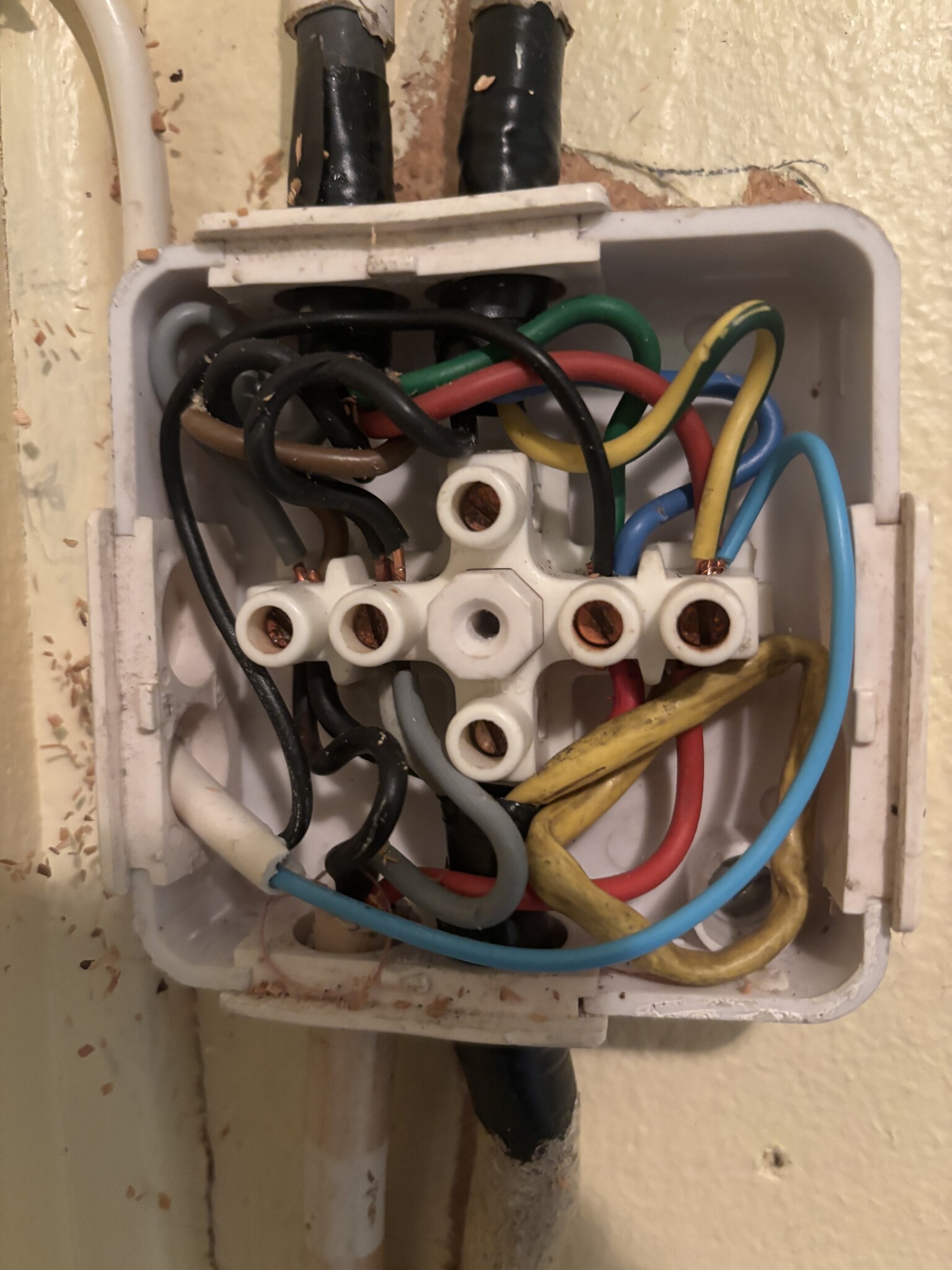

Det gula ser ut att vara en slang på en biledare, det skulle kunna vara en skyddsjord. Röd var förr den färg som gällde på jorden. Frågan är vad den blå gör där.
Det brukar ju ofta dras detta med att man inte kan lita på färger. Är de två plintarna till höger sammanbyglade? Finns det jordfelsbrytare? Spontant ser det ut som att någon blandat jord och neutral i dosan. Det kan aldrig vara rätt att blanda färger på det viset. Du behöver följa ledare lite mer för att säkerställa om det är ett värre fel än bara fel färger. Men det ser troligt ut.
Lampsladden är en tvåledare där nollan är kopplad mot jord. Så uppenbart finns det fel.

Om det är en LED lampa så kan den dra så lite ström att den inte löser ut jordfelsbrytaren trots ett sådant här fel.useless skrev:
Men även om det är troligt att plinten med gröngula trådar är jord, med en felkopplad neutral ledare. Så behöver man utreda att det är som det ser ut. Det skulle ju faktiskt kunna vara en plint för neutralledare, men där någon antingen har felaktigt kopplat in några jordledare, eller neutralledare med missvisande gröngul färg.
man behöver identifiera vilken av kablarna som är inkommande matning till dosan, och kontrollera vilken ledare i den kabeln som är jord (och att den verkligen är jord, lita inte på några färger). Och vilken som är neutraal (nolla) i den matande kabeln.
Först: Sitter dosan i en belysningsgrupp från början? Var är brytaren inkopplad? Styr den fler än en armatur?
Dosan sitter på en slinga som kommer från trädgården, passerar dosan och vidare in i garaget. Brytaren sitter på själva lampan.Fotografen skrev:
Huset har jordfelsbrytare men allt fungerar ändå
Resten av slingan, är det brytare-uttag, eller nåt annat?
