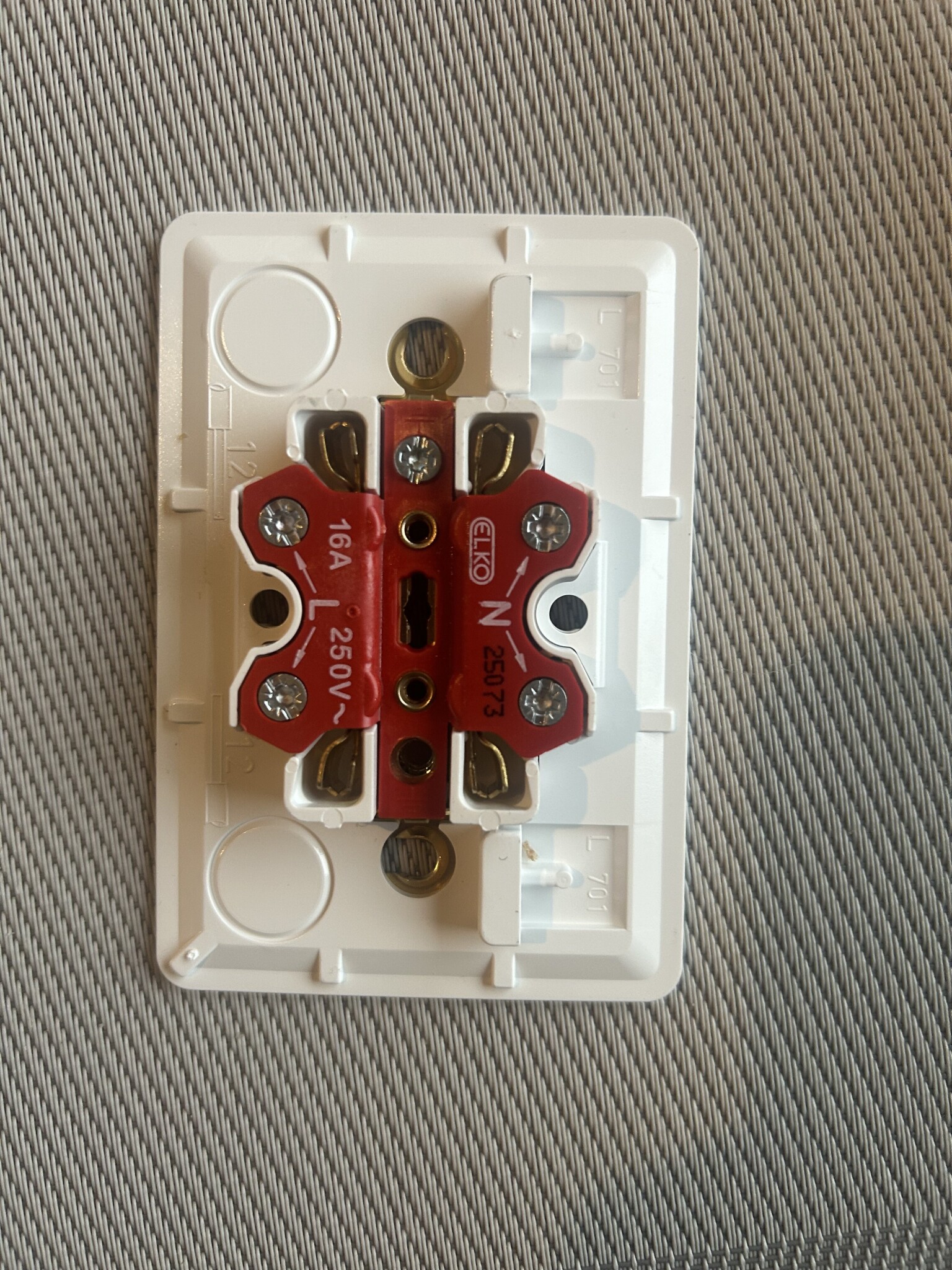

Hej
Ska dra ett nytt uttag från befintligt men har stött på problem
Var kopplar jag jordkabeln i detta uttag??
Ett elko rs
  • Eluttag med märkning "ELKO", visar 16A, 250V, med skruvar för kabelanslutningar.
Inte på L och inte på N..då finns det bara en skruv kvar.
Svante Svenson och 1 till
översta skruven i mitten
Tack för svar. Ovan med att det inte finns någon markering

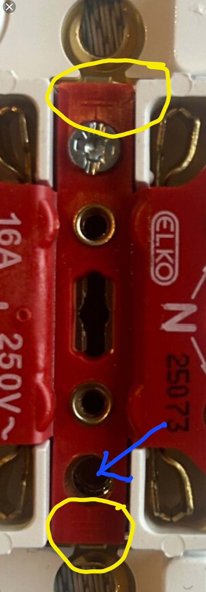

Det finns en markering men den är inte vit utan att plasten är mönstrad med jordsymbolen. Men den är lite svår att se.
Ser ut att finnas en jordsymbol präntad i plasten.
Men finns det minsta tveksamhet så bör man kontrollmäta med resistansmätning, att det är kontakt mellan den kontaktklämma man väljer och jordblecket i uttaget. En enkel multimeter för detta ändamål kostar mindre än uttaget.
Svante Svenson
Närbild av jordsymboler markerade i gult på ett uttag. En skruv saknas vid den jordanslutning som den blå pilen pekar på.
Ringat in jordsymbolerna.
Sen saknas en skruv för ena jordanslutningen, blå pil.
