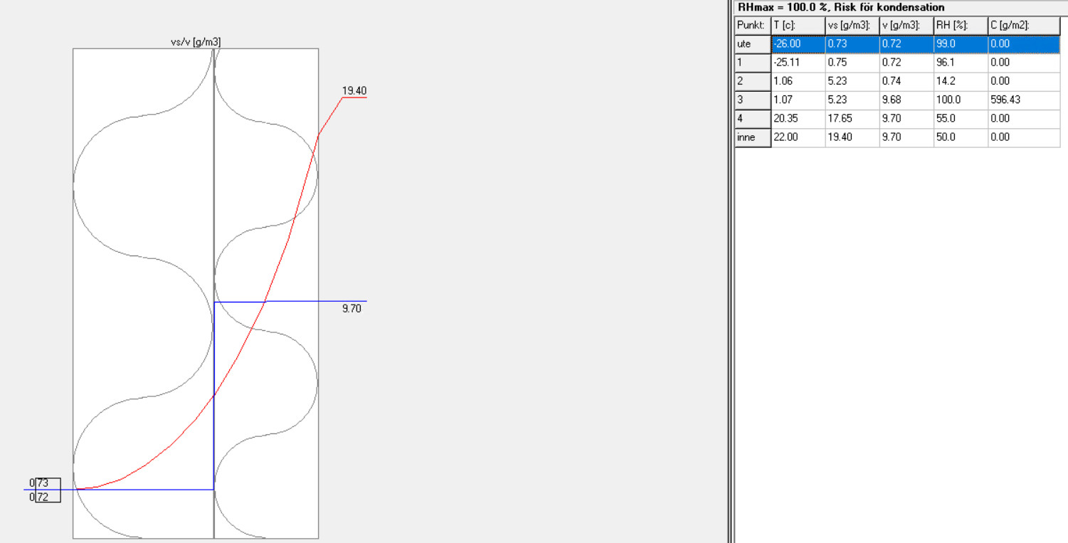

Isoleringen ger en linjär temperaturminskning mot utsidans temperatur och kondensationspunkten hamnar då (beroende på relativ luftfuktighet mm) en bra bit in i väggen. En tumregel som en del använder är att den hamnar 20cm in i isoleringen, men den gillar jag inte riktigt. Om vi antar 20 grader inomhus och 50% luftfuktighet inne så skulle kondensationspunkten hamna vid 9 grader ungefär, det gör att du vid 2 grader utomhus hamnar på halva väggens djup om vi antar att det är samma isolering (samma U-värde) hela vägen. I ett badrum med väldigt kallt på utsidan om väggen skulle du kunna få problem, men då har man ju en fuktspärr utanpå väggens konstruktion.
Risken för fukt i väggarna är i princip noll med det djupet! Det är ju inte ens halvvägs in. Nej, detta kan inte bli något problem alls.
Är nog ingen rekommenderad konstruktion, fungerar säkert bra under s.k. normala förhållanden, men testade göra en fuktanalys för en extremvecka och 596 gram kondenserad fukt per kvadratmeter på en vecka anser åtminstone jag att är för mycket för att kunna accepteras.
Här är fuktanalysen jag gjorde.
Bildtolkningshjälp: På de platser i väggen var den blåa linjen ligger över den röda linjen finns risk för kondens.
