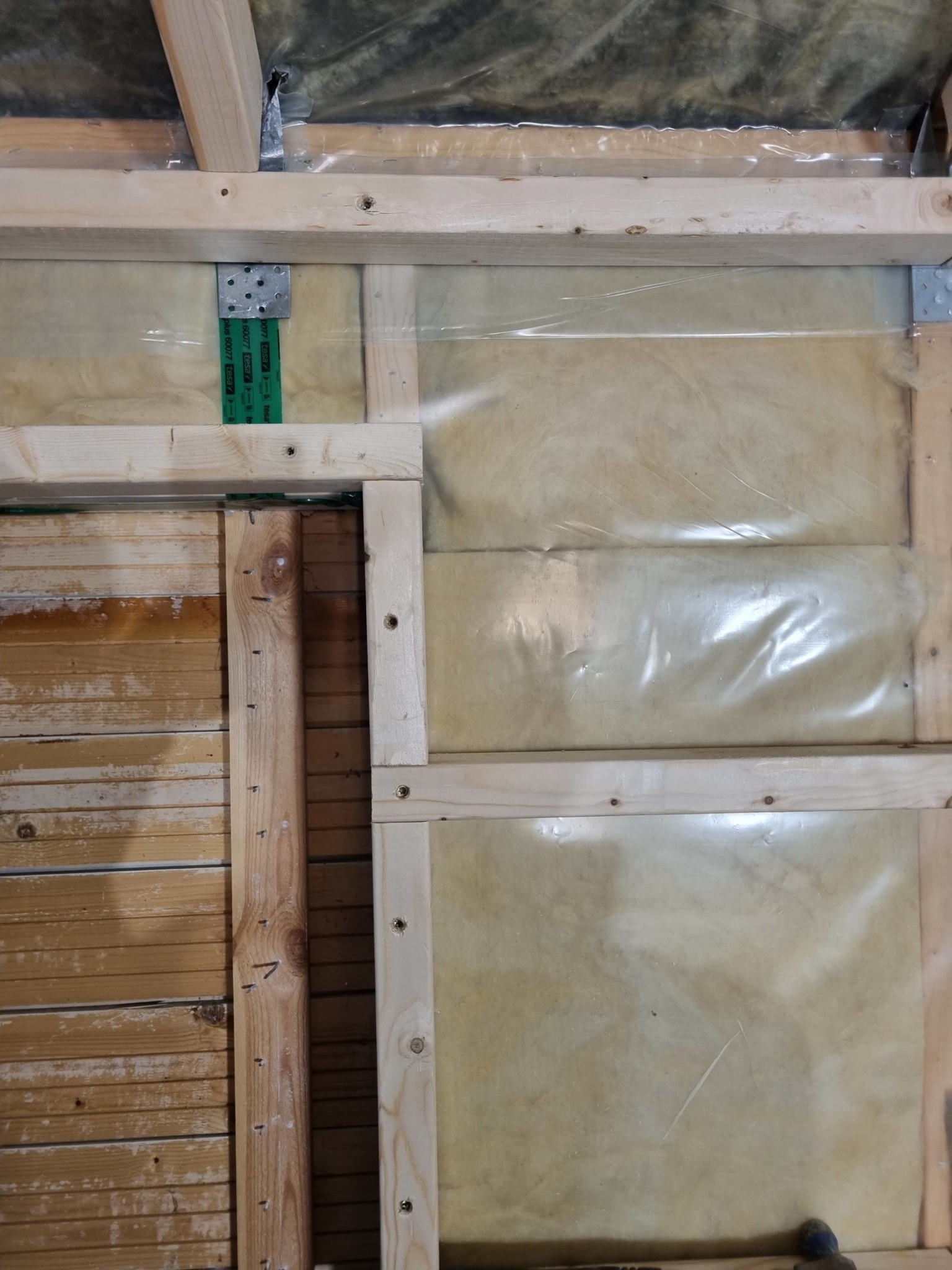

Jag håller på att bygga boarea av ett garage.
Det är i dag 9,5 cm isolering och jag ska tilläggsisolerina 7 cm till.
Hantverkarna är halvvägs igenom jobbet men en sak gör mig fundersam.
Jag bad dem sätta fuktspärren efter all isolering in mot rummet mot osb-skivan. De satte den dock i mitten, dvs efter 9,5 cm isolering med 7 cm kvar.
Har de gjort rätt eller ska jag be dem ändra innan det är för sent?
(på bilden ser man fuktspärren och isoleringen som är 9,5. Isolering som är 7 cm är inte monterad än)

Mest troligt fungerar det där alldeles utmärkt.
Isoleringen ger en linjär temperaturminskning mot utsidans temperatur och kondensationspunkten hamnar då (beroende på relativ luftfuktighet mm) en bra bit in i väggen. En tumregel som en del använder är att den hamnar 20cm in i isoleringen, men den gillar jag inte riktigt. Om vi antar 20 grader inomhus och 50% luftfuktighet inne så skulle kondensationspunkten hamna vid 9 grader ungefär, det gör att du vid 2 grader utomhus hamnar på halva väggens djup om vi antar att det är samma isolering (samma U-värde) hela vägen. I ett badrum med väldigt kallt på utsidan om väggen skulle du kunna få problem, men då har man ju en fuktspärr utanpå väggens konstruktion.
Risken för fukt i väggarna är i princip noll med det djupet! Det är ju inte ens halvvägs in. Nej, detta kan inte bli något problem alls.

Pacman42 är ganska rätt ute med kondenspunkt och ungefär vart den landar i väggen, jag tittade i mollier diagrammet. Jag är ingenjör, och van med den typen av beräkningar. Jag har även fuktmätare inomhus.
Dock är jag inte byggingenjör, utan brukar snarare använda mollierdiagtammet i kylasammanhang t.ex.
Man brukar ha ca 45mm installationsskikt, och här är det 70mm. Det är en rätt liten avvikelse. Det är hopplöst att få till infälld el utan installationskikt, utan att helt perforera plasten, så jag förstår snickarna.
Ska man lägga plasten på insidan av all isolering så får du ju dra el el utanpåliggande. Och undvika att sätta upp för mycket hyllor o liknande, eftersom det blir massa hål i plasten.
Det som är grejen här är väl den tunna isoleringen. Väggen här är bara 16cm isolering. 1/3 tumregeln är rätt bra att följa, den ger lite marginal. Marginal kan vara rätt bra att ha, ifall man har köldbryggor eller missat lite i isoleringen någonstans, för att undvika lokal kondensatation. Finns det planer på att byta fasad? Lite tilläggsisolering utvändigt på sikt skulle hjälpa.
Har man lite mindre marginal är det ju viktigt att man inte tar bort den sista marginalen, genom t.ex. köra luftuppfuktare, eller ha bristfällig ventilation (så RH inomhus blir onormalt högt ofta).

Jag förstår inte hur du räknar. Jag är också gammal byggnadingenjör. Vid låg temperatur ute och hög luftfuktighet inne finns absolut risk. Dock beror det lite på ytskikt, men jag skulle aldrig chansa.pacman42 skrev:
Självbyggare
· Stockholm
· 8 606 inlägg
ser rätt ut: man vill att majoriteten av isoleringen skall ligag utanför. Och du har ju 95 utanför och 70 inuti.W WIRN skrev:Jag håller på att bygga boarea av ett garage.
Normalt sett brukar man iofs bara ha 45mm installationsskikt, men 70 mm lär nog funka, och det är kanske för att det är byggt med 95+70mm stomme, istället för tex 120mm + 45 mm
