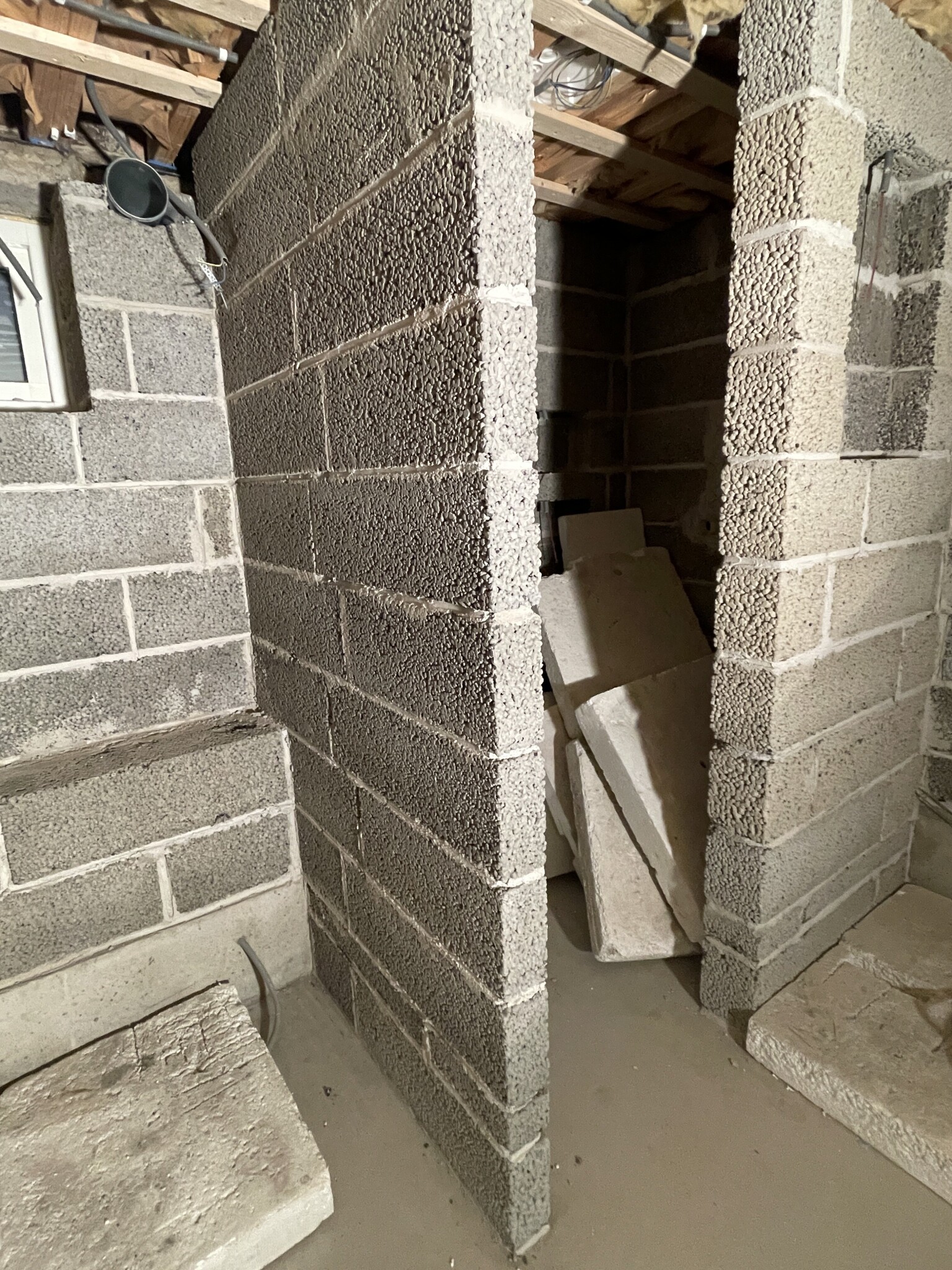

N Nilc #1 Medlem · 4 inlägg 30 sep 2025 19:23 Nilc Medlem 4 inlägg 30 sep 2025 19:23 #1 Ska den monteras där röret är nu eller inne i själva duschhörnan? Får fläkten sitta inne i duschhörnan eller den måste vara utanför enligt bild? Ip44. Inloggade ser högupplösta bilder Logga in Skapa konto Gratis och tar endast 30 sekunder #badrumsfläkt #fläkt #montera #placering
H Håbbe01 #2 Husägare · Strängnäs · 3 688 inlägg 30 sep 2025 19:51 Håbbe01 Husägare Strängnäs 3 688 inlägg 30 sep 2025 19:51 #2 Utsuget i dusch bör sitta där det alstras mest fukt
N Nilc #3 Medlem · 4 inlägg 30 sep 2025 19:59 Nilc Medlem 4 inlägg 30 sep 2025 19:59 #3 Det är ju givetvis inne i själva duschhörnan andra sidan den lilla väggen som sticker ut. Vet dock inte om den får vara i våtzon 1? Man kan ju också göra ett hål i väggsnutten så den drar igenom fukten där. Hur hade du/ni gjort?
H Håbbe01 #4 Husägare · Strängnäs · 3 688 inlägg 30 sep 2025 20:01 Håbbe01 Husägare Strängnäs 3 688 inlägg 30 sep 2025 20:01 #4 Utsuget o fläkt behöver inte vara på samma ställe. Finns kanalfläkt er som kan sitta utanför
