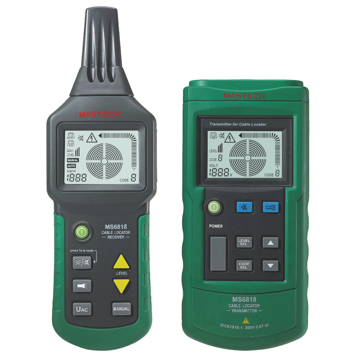

Köpte en sån här förra våren, rätt dyr men värd varenda krona!
Ja, jag har något liknande, men kanske lite enklare, från Husqvarna.
Öppen verktygsväska med en kabelletare och manualer, som används för att hitta brott i elektriska ledningar.
3–500 spänn verkar den gå på. Sparar definitivt mycket tid om brottet är mer osynligt än mina ovan.
Hur funkar den här, hittar den brottet på kabeln?
C
Ja, den funkar jättebra, men den är som sagt dyr.
Principen är densamma som de enklare modellerna för runt femhundringen. Har inte själv testat dessa men enligt info bl.a. här på forat så kräver dessa att man kommer riktigt nära kabeln för att få signal vilket är ett problem om kabel är nedgrävd. Den stora sökaren har bra känslighet. Man behöver inte ens böja sig ner för att "grovpejla" kabeln.

Dessa kabelsökare funkar på så sätt att man kopplar in en sändare vid laddstationen mellan en av kablarna och ett litet jordspett. Sen följer man kabeln med mottagaren och så länge den känner av signalen piper den. Om det är avbrott slutar det pipa.

Intressant med instrumenten, jag har en Imow och där är instrumentet inbyggt. Kanongrej för att hitta kabelbrotten.
