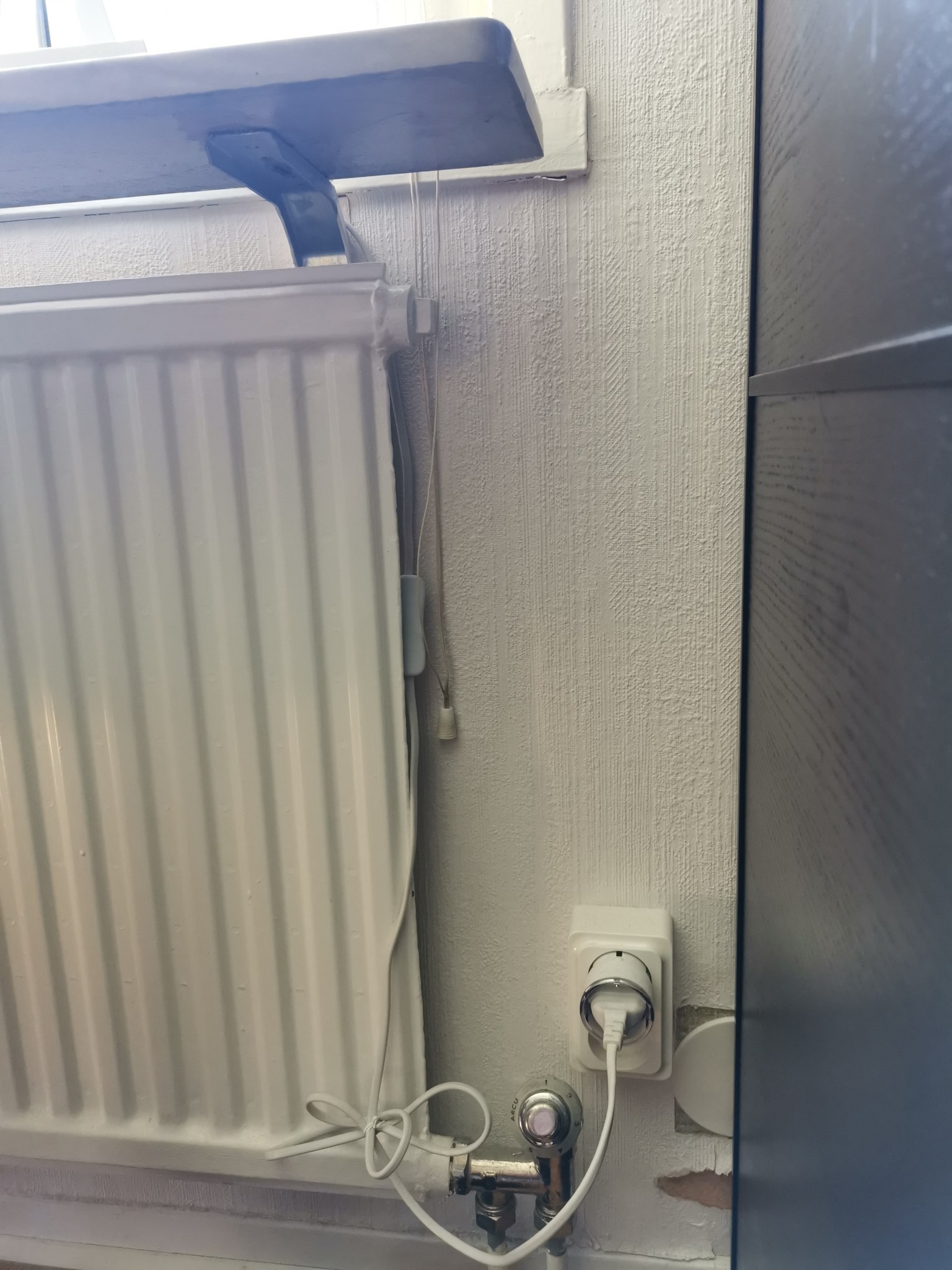

Kan man utnyttja övre kopplingen för att få tvåkrets till ett sånt här gammalt element?
Gammalt vitmålat element med kopplingar nära golv och eluttag, fråga om att skapa tvåkrets-system.
Är det ett element som sitter på plats någon annanstans i huset eller, dina rör i golvet är 1-rörs och nu kopplat 1-rörs, det elementet kan med fördel göras om till 2-rörs, behövs ett nytt koppel för 2 rörs, men måste då kopplas på ett 2-rörssystem för att fungera
Det var bara en exempelbild från sovrummet.
Okej, perfekt. Alla element i källaren kommer byggas om till 2 rörssystem
