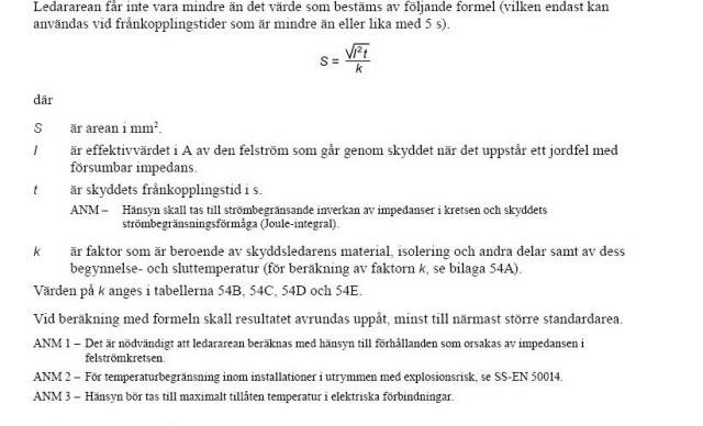

Back to business: vad i häcklefj-ll menar du med 543.1.1? Som lekman har jag ju högst tillgång till Ellära B och sånt.
I princip räknar man på den energi som släpps igenom säkringen.

Skyddsledararean beräknas som
S= SQRT(i2t)/k
Om man antar dvärg 25 A typ B och kortslutningsströmmen 10 000 A (extremt högt) ger tabell
i2t = 33 000 A2s
Tabell 54C i standarden ger k = 115 för PVC kabel och 70 C
S= SQRT(i2t)/k = SQRT (33 000) / 115 = 1.6 mm2
Dvs 2.5 mm2 räcker mer än väl.
