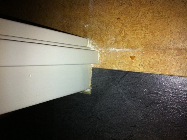

När karmarna redan är på plats så får man antingen såga av karmarna så att man kan få in golv under dem vid läggningen eller så får man fylla dessa springor med akrylfog i passande färg. (inte silicon kamilenski).
Dock tycker jag det ser ut som du har väldigt små springor mot vägg och karm med tanke på att golven ska kunna röra sig lite också...
Produkter som diskuteras: "akrylfog"
Akrylfog
Akrylfog är en elastisk fogmassa som ofta används i byggnadsarbeten för att fylla i och täta fogar, sprickor och öppningar. Den är vattenbaserad, vilket innebär att den är miljövänlig och lätt att jobba med. Akrylfog kan målas över och
Lutar åt att jag sätter kvartsstavar för. Att fylla ut 6 - 15 mm springa med akrylfog känns spontant som att det inte kommer att bli så snyggt.
Ett annat alternativ är att ta bort golvet, såga under dörrkarmen och lägga tillbaks golvet (och då byta ut golvetplankorna vid dörrkarmarna). Skulle behövas fyra nya golvplankor bara. Men jag är inte säker på att det är värt besväret.
Skulle man kunna sätta över en vit kvartsstav endast över glipan, så att den inte går längsmed hela tröskeln?
Jag kan inte bifoga foton från mobilen ( använder den nu). Jag avråder vita lister. Har själv små kvartstavar från Hornbach. På ställen där det inte gick att täcka med listen, körde jag med siliconen. Och vi är nöjda (jag o hustrun).

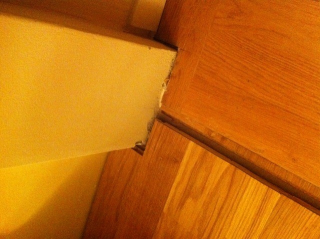

Jag har behov av en annan typ av tröskel också. Se bild.
Här är det en dörröppning där dörrkarm saknas. Jag tänker att det finns två alternativ, men vill gärna kolla av med er vad som är normalt.
Det här är mina egna påhittade alternativ. Jag är mest intresserad av hur man brukar göra. Men tänker mig att det borde vara någonting i den här stilen:
1) En smal tröskel. Och låta golvlisten gå längs med betongväggen in i dörröppningen fram tills tröskeln börjar. Men hur smal skall då tröskeln vara?
2) En tröskel som täcker hela dörröppningen. Dörröppningen är dock hela 16 cm bred. Så det kanske inte ens finns någon tröskel som är så bred. Och hur snyggt blir det egentligen?
I och med att det inte finns någon dörrkarm så måste man väl hitta på något sätt att få ett snyggt avslut på golvlisten. Hur gör man det?

Inget illa menat kamilenski...
I det senaste fallet så hade jag satt golvlister runt om hela klacken och sen en smal snygg list över golvspringan.
Antingen en "ful" list i metall eller fejkat trä... alternativt fått specialgjort en bit list hos snickare matchande golvet.

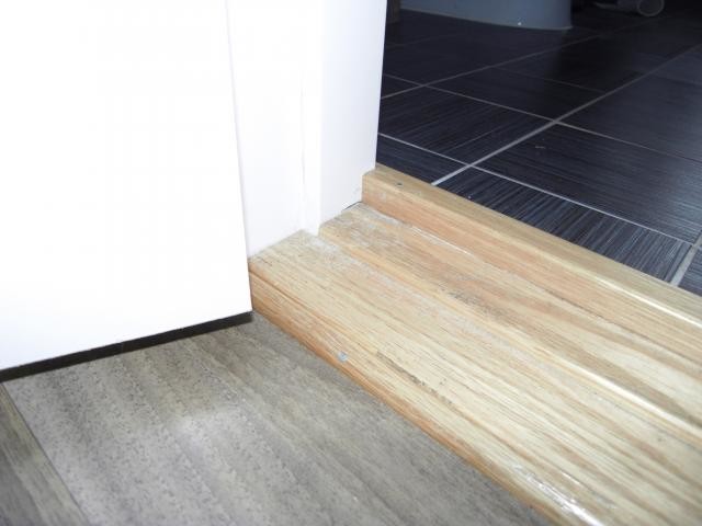

Alt 3 att lägga en remsa laminatgolv under tröskeln på den ena sidan och avsluta med större kvartstav.
Kvartsstav låter som en bra idé. Mitt golv är som sagt 14 mm högre på ena sidan. Kvartsstav verkar finnas 15 mm. Tror det skulle bli tillräckligt snyggt eftersom då även är en tröskelplatta (9mm) på golvet. Men då uppstod en ny fråga. Vad fäster jag kvartsstaven i? Kvartsstaven kommer att gå 1 mm över golvet upp mot tröskelplattan. Så jag kan väl inte fästa den i tröskelplattan? Om jag lägger laminatgolv under tröskelplattan för att fylla ut så kan jag väl inte fästa i den heller. Den är ju lös...
Här kan de se en kombinerat tröskel. Med både kvartsstav som förhöjning. Förhöjningen byggdes av en förhöjning från badrumströskel. Det som blev kvar användes som vanlig tröskel till ett rum.kia2 skrev:Kvartsstav låter som en bra idé. Mitt golv är som sagt 14 mm högre på ena sidan. Kvartsstav verkar finnas 15 mm. Tror det skulle bli tillräckligt snyggt eftersom då även är en tröskelplatta (9mm) på golvet. Men då uppstod en ny fråga. Vad fäster jag kvartsstaven i? Kvartsstaven kommer att gå 1 mm över golvet upp mot tröskelplattan. Så jag kan väl inte fästa den i tröskelplattan? Om jag lägger laminatgolv under tröskelplattan för att fylla ut så kan jag väl inte fästa i den heller. Den är ju lös...
