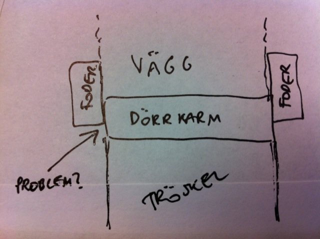

Ni får ursäkta mig. Jag har aldrig gjort något sådant här förut. Och de gamla trösklarna och dörrfoder är borttagna så jag har lite problem att komma ihåg hur det såg ut innan.
Jag har gjort en liten skiss. Uppifrån.
Där jag har skrivit "Problem?" så menar jag alltså att utrymmet mellan golv och dörrkarm kommer att synas. Dörrfodret går ner över golvet. Men det gör ju inte dörrkarmen. Därför finns det inte någonting som täcker golvet just där.
Men förmodligen är det jag som har missförstått någonting.

Så är det ju... men karmen står ju i normala fall på golvet så det blir väl hur bra som helst.
Är det i ett badrum drar man oftast en snygg siliconsträng därnere längs tröskeln mellan foderna.
Är det dessutom i ett badrum ska man kapa foderna några mm kortare så de inte står på golvet och suger fukt.
Trösklar är normalt sett i ek för det är det tåligaste och vettigaste träslaget att göra trösklar av.

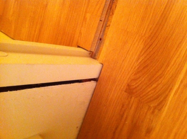

Kanske jag som har gjort fel då? Här är en bild på hur jag lagt golvet mellan sovrum och hall. Jag har tagit bort golvlister och dörrfoder. Men dörrkarmen har jag låtit vara kvar. Och så har jag lagt golvet runt vägg och dörrkarm, med lite mellanrum.
Tag foto på gångjärnet ihop med en linjal så att man kan se åldern och bredd på karmen.

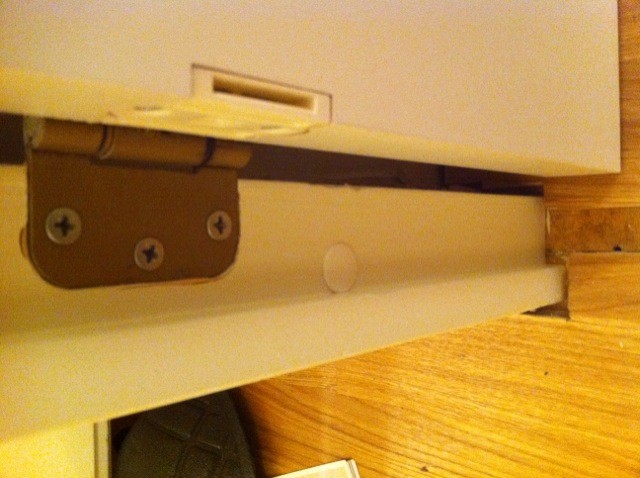

Gånggärnet? Ser inte riktigt relevansen. Men här kommer ett nytt foto på karmen och gångggärn. Huset är byggt 1990. Karmen är 7 cm bred.
Det är vanlig std karm av den nyare modellen. 2 trösklar att välja mellan. Mätt bredden och köp var som hellst. Hornbach t.ex.
Vad bra! Men går tröskeln utanför dörrkarmen då, eller hur täcker man den lilla biten som är fram till dörrfodret?
Den kommer att ligga exakt med karmen. Inget mer. Resten får du täta med silicon i samma färg som golvet. Tag en liten bit av golvet och på Hornbach hjälper de dig att välja rätt färg.
