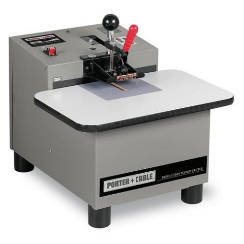

Gilbert skrev:
Om man har möjlighet att lyfta på trästycket och borra i motsatt riktning som man borrar mha jiggen så borde det inte vara särskilt svårt, och då det torde bli måttlig diameterskillnad mellan "jigghålsborren" och den man borrar ut med brukar det ju självcentrera ganska bra i det befintliga hålet.
Man kan ju köpa en sådan här maskin som fräser ett snett hål genom att fälla upp en notfräs som en midsommarstång och i moment 2 borra från andra hållet. Nu är är det krångligt ändå så enklast vore att ha rätt skruvar från början.

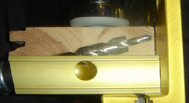

Daniel_N skrev:
Sant, det tänkte jag inte på...och med tanke på att "etappen" för borrhuvudet är en bit ner i träet så blir det rimligtvis inga problem med synlig urflisning heller. Med ett skarpslipat vanlig spiralborr borde det funka bra...så länge man kan lyfta på trästycket alltså.
Lika bra att visa med bild hur en borrjigg ser ut. Som ni ser så borrar man aldrig igenom helt för att man inte ska borra i jiggen. Därför kan man inte borra från den sidan.
Att borra från andra sidan är nästan lika omöjligt. Tänk att hålet borras med 15 graders lutning. Man måste då ha en väldigt lång borr för att inte chucken ska ta i arbetsstycket.
Sen vill man ha kvar så mycket som möjligt av materialet.
Arbetsstycket på bilden är 18 mm.
