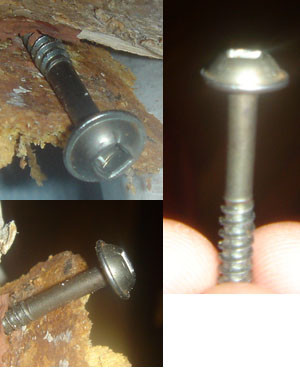

Förut köpte jag en hel del verktyg från england och av ren nyfikenhet slant en borrjigg med. Den var av märket Dakota och det ingick 50 st skruv + långbits och borr. Sen har den blivit liggande till helt nyligen när jag tog fram den för att testa hur starkt och enkelt det blir att använda den framför att Dominofräsa. Jag blev faktiskt överraskad hur bra det blev. Problemet är att jag bara har 50 st specialskruvar med Robertsonskalle.
Frågan är om det går att få tag på sådana här skruvar i sverige?

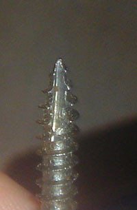

För att utesluta missförstånd. Orginalet från england ser ut så här.

Duger det inte med vilken skruv som helst som är självborrande och har platt skalle med ungefär samma diameter? Vilken järnhandlare som helst med självaktning borde kunna trolla fram det kan man tycka.

Jo, helt klart duger det nästan med vad som helst, bara det inte är stjärnskruvar. Torx skulle vara kalas. Behöver då endast införskaffa 100 mm Torx långbits.

Edit: Orginalskruven är 1 1/4" lång. Det motsvarar ca 30 mm på svnska
skulle det kanske funka med montageskruv? Inte en träskruv egentligen, men konstruktionen med den platta skallen är ju rätt för ändamålet

Skulle vara självborrande och även ska den vara ogängad ca 15 mm närmast skallen. Annars ser ju skallen helt riktig ut sånär som att det inte är Torx.
