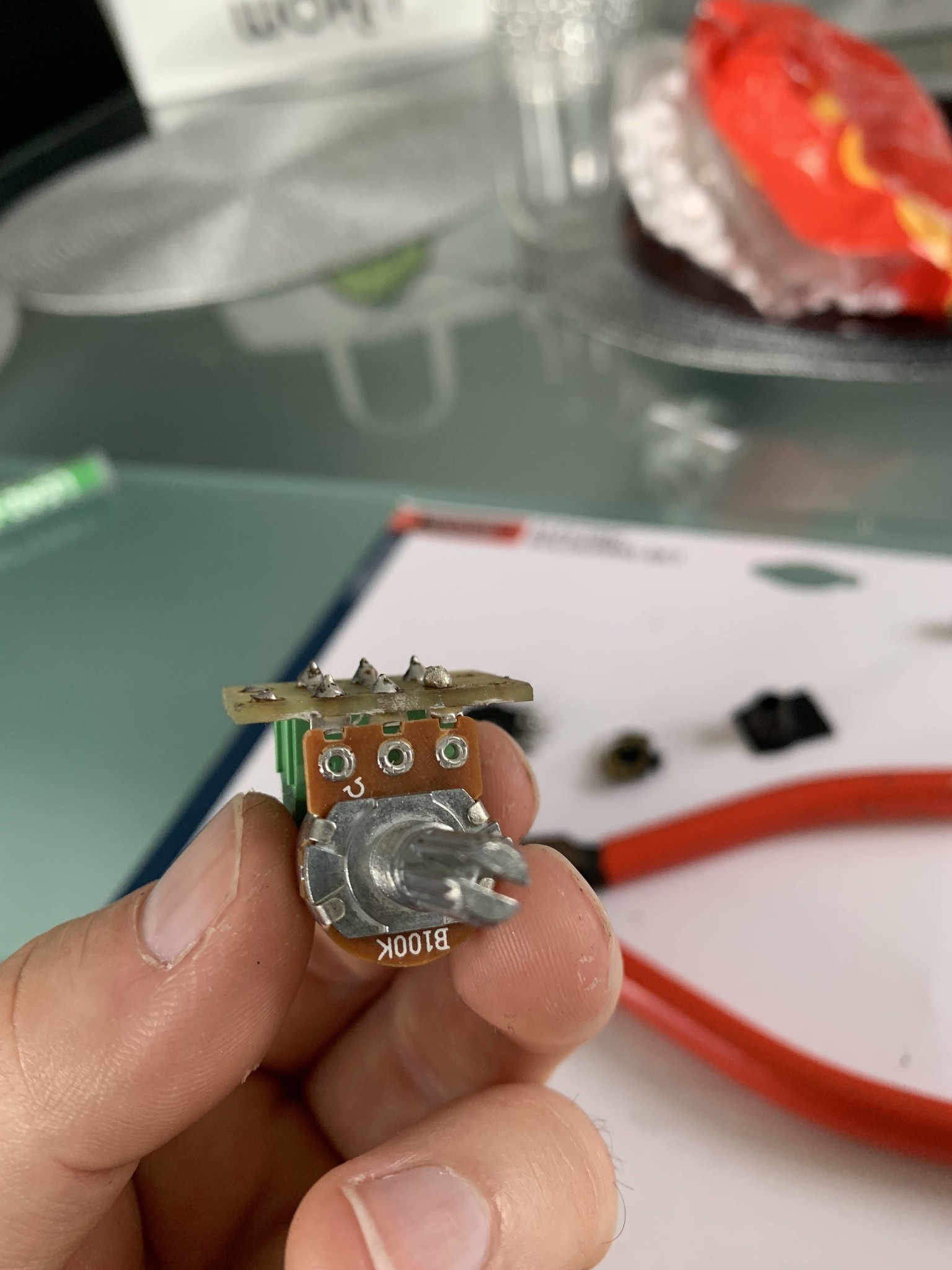

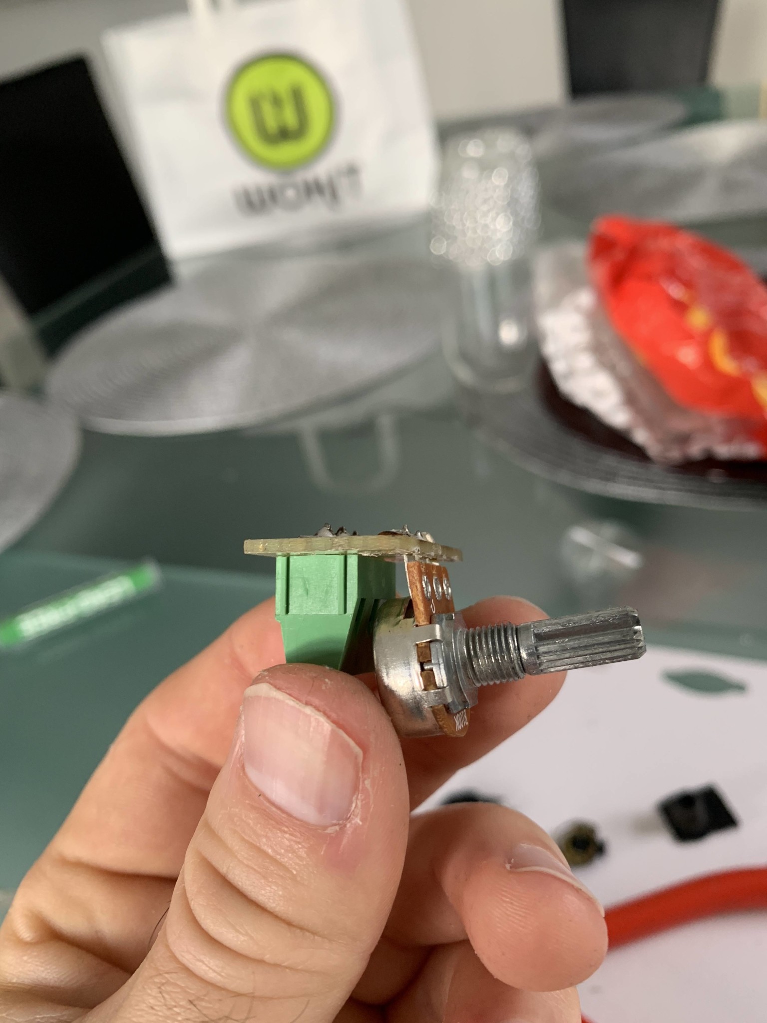

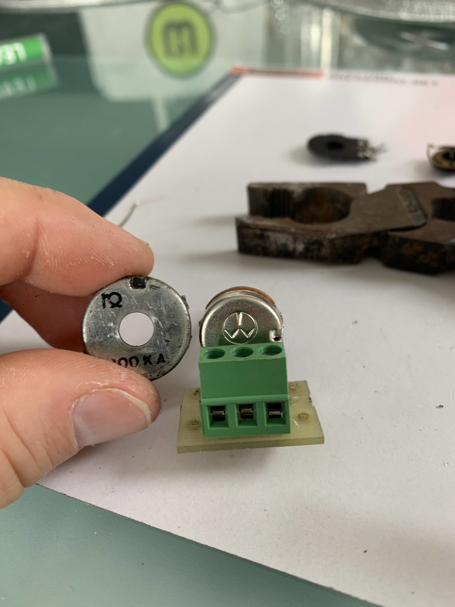

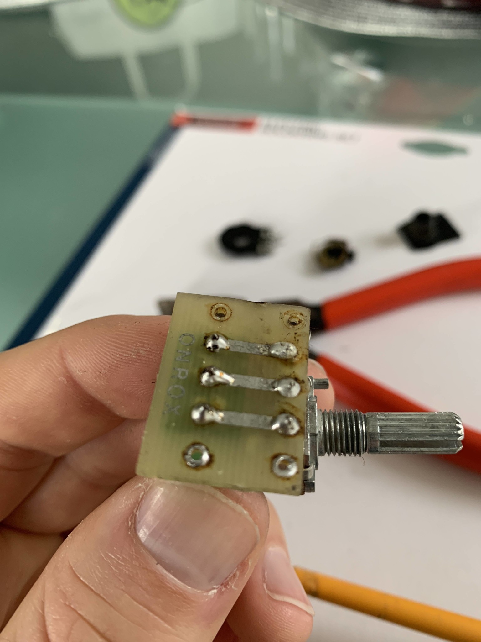

Har lodat nu hur ser det ut? Kan man mäta redan nu innan msn sätter in eller ska dom vita kablarna vara i? Det jsg märkte var att den jsg köpte var mkt mindre? Betyda något?

om det var första gången du lödde så tycker jag att det ser riktigt bra ut! (y)
möjligen ser den översta lödningen i bild #2 lite suspekt ut och kunde få lite mer värme så att tennet vid potentiometern garanterat flyter ut över ledningsbanan
om du vill kan du ju sen kontrollmäta funktionen -- 100 kohm mellan ytterterminalen och varierande resistans mellan centrumpinnen och endera ytterterminalen
sen måste de vita kablarna anslutas precis som dom var tidigare -- de verkade vara märka enligt bilderna i ditt första inlägg, så det borde gå att reda ut!
om de hamnar fel så kommer
a) potentiometern inte ha någon inverkan på funktionen, eller omvänd funktion (tvärt om mot temperaturskalan) och
b) det finns en risk att potentiometern bränns sönder eller kontrollkortet går sönder (beroende på hur omgivande elektronik är konstruerat),
så var noggrann med att de vita kablarna hamnar på exakt samma sätt som i originalutförandet
något klick i bottenläget finns inte på denna potentiometer -- hade den gamla det?

Tack! Ja första gången,
Det svarta som syns på bild två var bara smuts såg jag, enligt vad du säger så att kablarna sitter rätt , så när jag vrider på vredet o testar går det från 0-22-0 i den ordningen från ena sidan till andra sidan kvittar från vilket håll då funkar den som den ska va? Ska mäta ändarna också..
antar att du mäter när du har kopplat in den -- då är det svårt att säga vad som är rätt eller inte, för då kommer övrig elektronik också ingå i mätningen
om jag vore säker på att jag satt de vita kablarna på rätt stift så skulle jag starta upp den, med potentiometern i mittläge -- eller i vart fall inte vid någon av ytterlägena
och sedan notera / njuta av / att den verkar slå till/av eltillskottet som förväntat när jag rör potentiometern lite uppåt/neråt runt vattentemperaturen
om jag vore minsta osäker på inkopplingen innan jag verifierat att den verkar fungera i drift, skulle jag undvika att vrida potentiometern till endera ytterläget för att minimera risken för eventuella problem

Okej , ja när kablarna var kopplade, när jag nu mäter på ytterlägena visar den 1 så antar det är ok när den är inkopplad alltså det som skulle visat 100 khom
