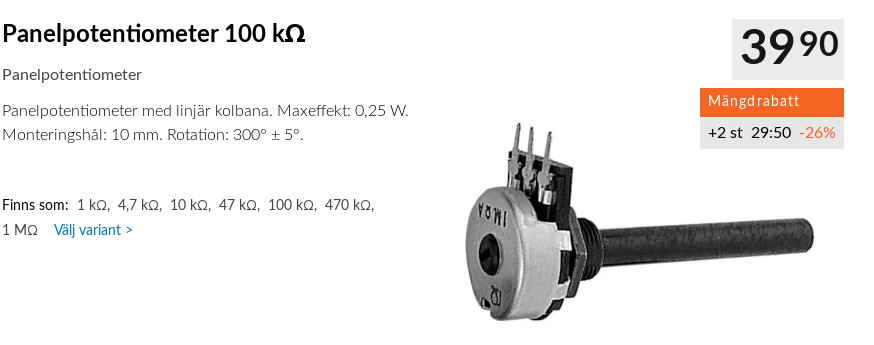

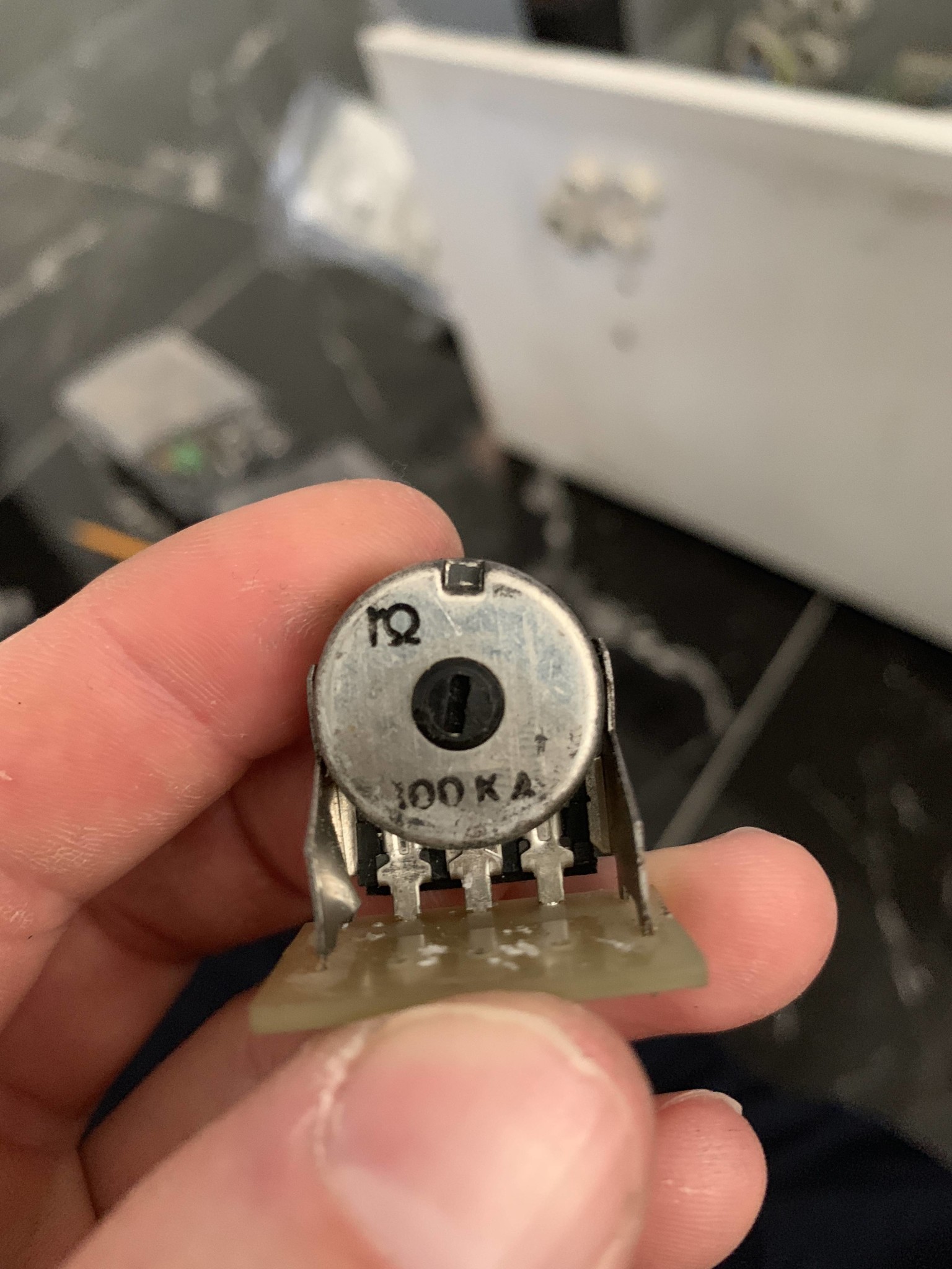

Kjell har också om än mycket dyrare, vilket kanske kvittar i detta fallet. Löd loss den gamla och försök hitta en som passar så bra rent fysiskt som möjligt.
Panel potentiometer på 100 kΩ med linjär kolbana och monteringsinformation.

Ska man måla f-n på väggen vet vi väl inte helt säkert om potentiometern är linjär eller logaritmisk? Blir det fel kommer temperaturangivelsen att stämma i ytterlägena (max/min) men kan "komma snett" mitt på skalan.

Du får löda loss den gamla och löda dit en ny.

Du lär inte hitta (enkelt) någon pot med skruvanslutning.
Hittade nu

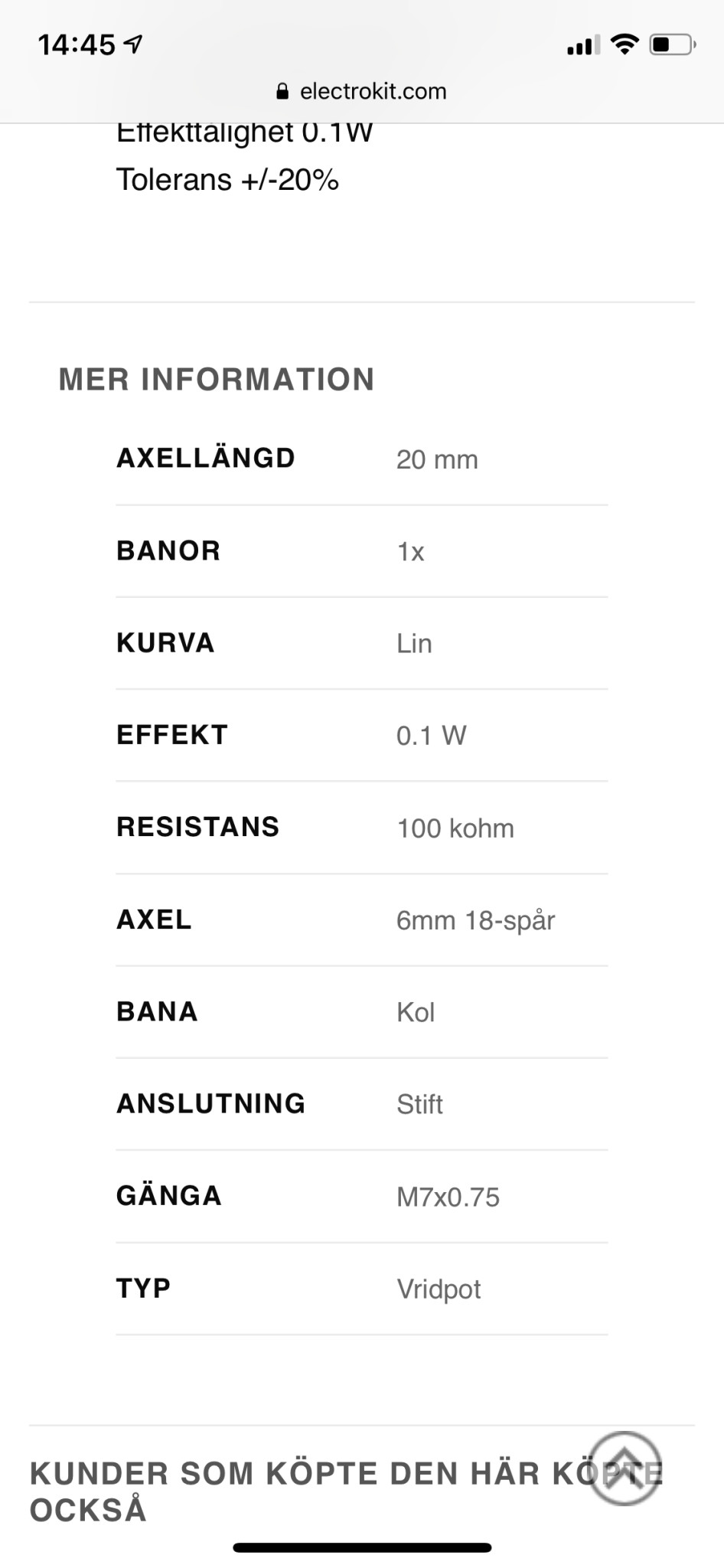

Här är den etompau skickade till mig vad är den o går den o använda
  • Skärmdump av produktspecifikation för en elektronisk komponent med parametrar som axellängd och resistans.
kristofer12345 kristofer12345 skrev:
Kan det bli dåligt? Hur tar man reda på detta då
vrid potentiometern till mitten och mät resistansen mellan mittenstiftet och endera ytterstiftet -- hamnar värdet nära 50K så är den linjär!
Kan det bli dåligt?
Det dåliga blir att temperaturskalan stämmer dåligt. Inget jätteproblem antagligen om du kan mäta temperaturen på annat sätt.
Se inlägget före detta!
Ja när man vrider den till mitten hamnar den nära 50 ja det stämmer värdet ändras along the way !
Är det under kurva som som det står lin som betyder den är linjär? Någon? Vad betyder bana?
kristofer12345
Refererar till denna bilden är det under kurva det står lin som betyder linjär?
  • Skärmdump av produktspecifikation med punkten 'Kurva' markerad som 'Lin' för en elektronisk komponent.
kristofer12345
tommib
Bana betyder hur många resistensbanor den har. Du kan betrakta det som analogt med kanaler. Kurva är antingen linjär eller logaritmisk, i ditt fall är den linjär.
njaa, i detta fall anges värdet på bana som "kol" (till skillnad från till exempel cermet eller trådlindad) -- så hos electrokit avses materialet i resistansbanan
kristofer12345
kristofer12345
tommib
Oops... Du har så rätt. För ordet bana. Jag svarade på det som står under banor (plural). Läste inte att båda orden var med.
