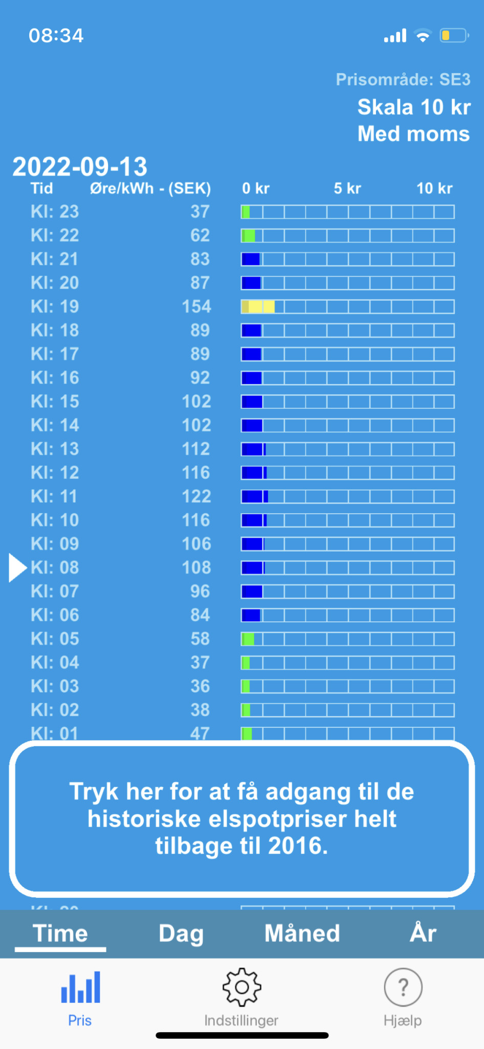

Dagens priser är ju lätta att hitta, de finns i maskinläsbart format överallt.
En bra site för att se både dagens och morgondagens priser är:
- https://www.elbruk.se/timpriser-se3-stockholm
De har dock inte morgondagens priser i maskinläsbart format.
Jag letar också efter en enkel källa för imorgon...
