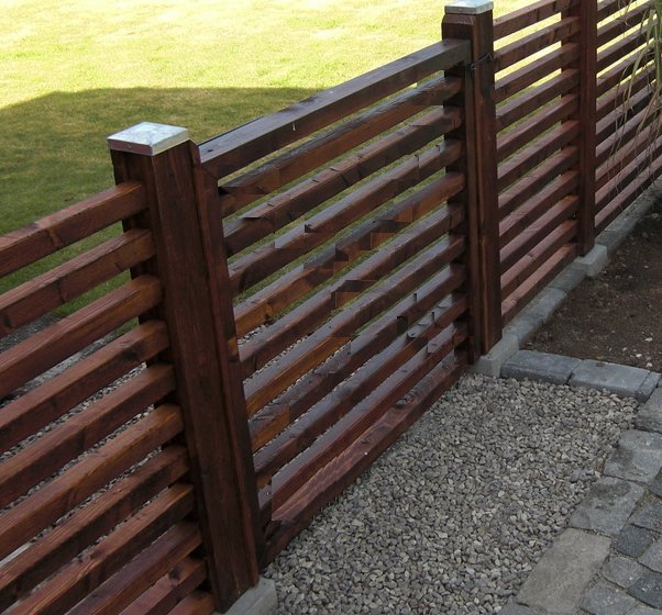

S Sorkass89 #1 Medlem · Skåne Län · 1 inlägg 29 apr 2015 11:20 Sorkass89 Medlem Skåne Län 1 inlägg 29 apr 2015 11:20 #1 Hej. Finns det någon som vet var man kan köpa denna typen av stolpe? http://images.styleroom.se/image/scaled/full/khb6/1/517150-staket-grind.jpg Tack på förhand. Mvh Niklas

Totte_S #2 Medlem · Kalmar · 2 268 inlägg 29 apr 2015 11:26 Totte_S Medlem Kalmar 2 268 inlägg 29 apr 2015 11:26 #2 Ser ut som en stolpe av 45*45 regel med 45*95 utanpå.
B b8q #3 Allvetare · Stockholms län · 11 616 inlägg 29 apr 2015 11:31 b8q Allvetare Stockholms län 11 616 inlägg 29 apr 2015 11:31 #3 Totte_S skrev: Ser ut som en stolpe av 45*45 regel med 45*95 utanpå. Gissar mer på 22x95 utanpå (dvs på två motsatta sidor av 45x45:an). Hursomhelst, svaret till TS är väl "snickra den själv".

Stefan N #4 Verktygstokig · Stockholm Täby · 13 717 inlägg 29 apr 2015 11:37 Stefan N Verktygstokig Stockholm Täby 13 717 inlägg 29 apr 2015 11:37 #4 Ja, det är ju ett hemmabygge av dom dimensionerna som b8q säger, inget svårt att slå ihop.

Lexington #6 Medlem · Skåne · 2 599 inlägg 29 apr 2015 12:48 Lexington Medlem Skåne 2 599 inlägg 29 apr 2015 12:48 #6 Lånar denna tråd lite! Tänkte bygga en liknande grind som den på bilden (150x80), dock utan korset, alltså 45x45 i en ram och liggande 45x45 inuti, kommer det bli rangligt så jag måste staga upp på något sätt?

Stefan N #7 Verktygstokig · Stockholm Täby · 13 717 inlägg 29 apr 2015 13:03 Stefan N Verktygstokig Stockholm Täby 13 717 inlägg 29 apr 2015 13:03 #7 Det är ju korset som är hela styrkan, det andra är ju bara utfyllnad. Blir ju ganska avancerat att bygga som du tänkt.

Lexington #8 Medlem · Skåne · 2 599 inlägg 29 apr 2015 13:08 Lexington Medlem Skåne 2 599 inlägg 29 apr 2015 13:08 #8 Stefan N skrev: Det är ju korset som är hela styrkan, det andra är ju bara utfyllnad. Blir ju ganska avancerat att bygga som du tänkt. Jo har ju också funderat på det, men vill ha en enkel grind. Men avancerat? Det blir ju bara en fyrkant. Typ såhär Inloggade ser högupplösta bilder Logga in Skapa konto Gratis och tar endast 30 sekunder Redigerat: 2015-04-29

Stefan N #9 Verktygstokig · Stockholm Täby · 13 717 inlägg 29 apr 2015 14:07 Stefan N Verktygstokig Stockholm Täby 13 717 inlägg 29 apr 2015 14:07 #9 Den ska ju inte börja hänga ner efter nåt år.

fahlis #11 Medlem · Västra Götaland · 1 942 inlägg 29 apr 2015 18:16 fahlis Medlem Västra Götaland 1 942 inlägg 29 apr 2015 18:16 #11 Den där Photoshoppade grinden lär väl inte hänga med särskilt länge, troligare hänga ner ganska snart …

Lexington #12 Medlem · Skåne · 2 599 inlägg 29 apr 2015 19:19 Lexington Medlem Skåne 2 599 inlägg 29 apr 2015 19:19 #12 fahlis skrev: Den där Photoshoppade grinden lär väl inte hänga med särskilt länge, troligare hänga ner ganska snart … Snarare Paint Jag får tänka om vad gäller grind helt enkelt!
