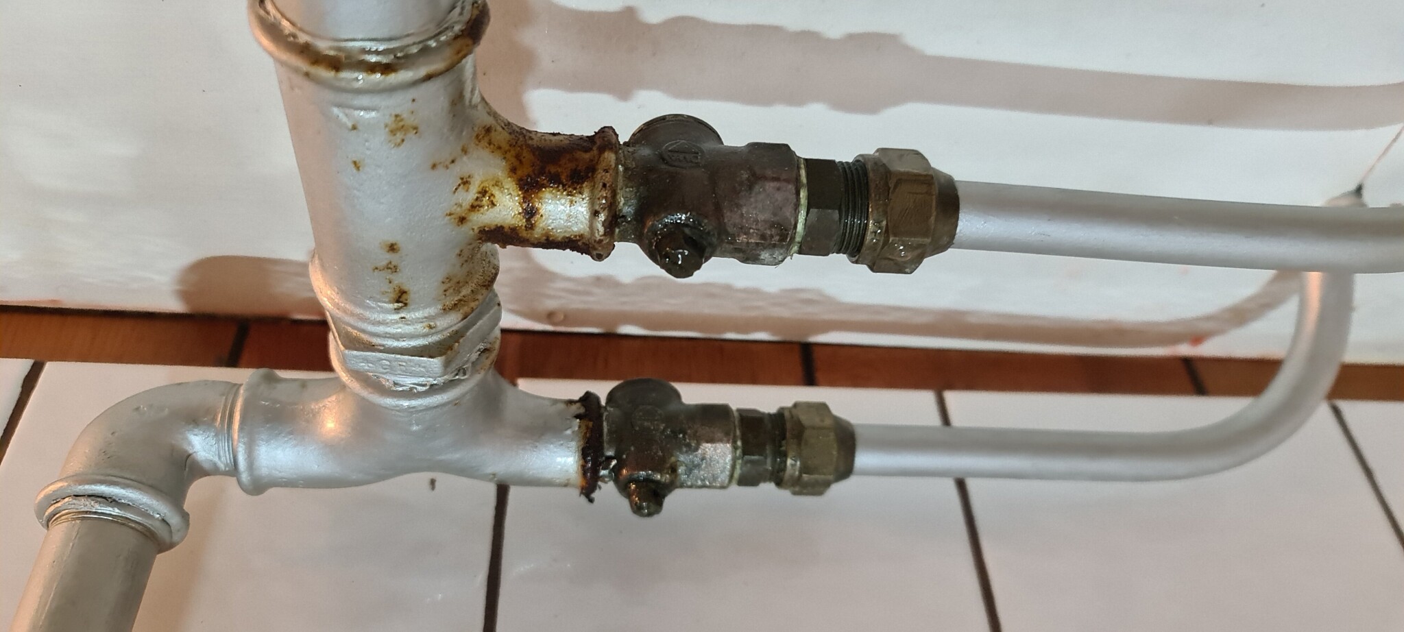

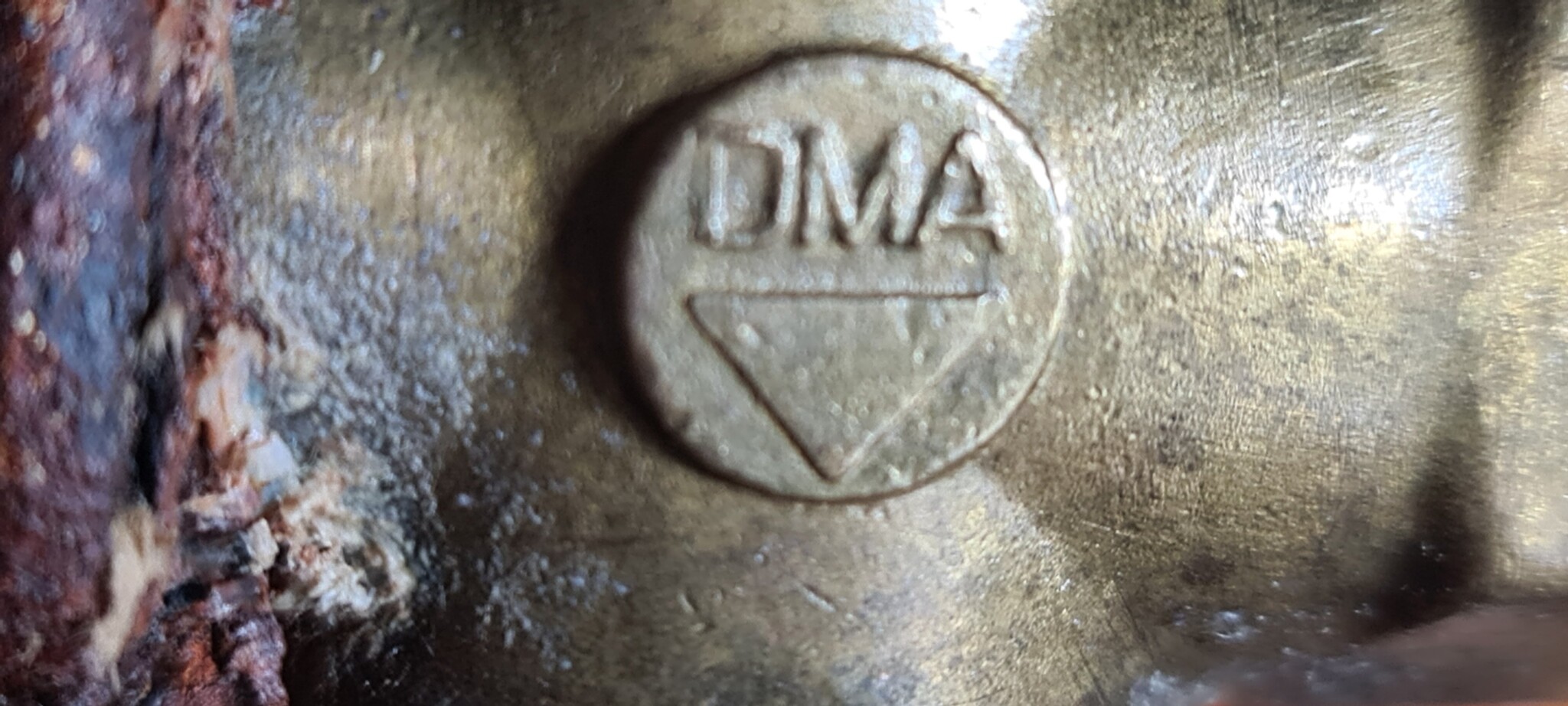

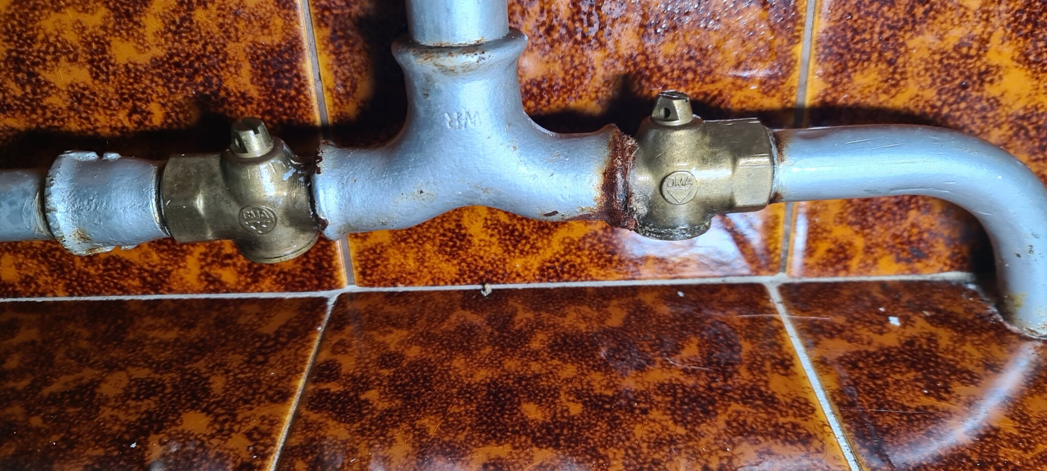

Det sitter 4 st av dessa i källaren där värmen fördelas till radiatorkretsarna två av dem läker lite. Eftersom rören är ingjutna i golvet så ser det inte ut att man kan skruva loss dem. Går det byta O-ringar, hur öppna den i så fall och var hitta delar? Läckan verkar vara vid vredet. Huset byggt 1970
  • Närbild av en mässingsventil märkt "DMA" med rostig yta, del av värmeledningssystem i källare, läcka vid vredet, från hus byggt 1970.
  • Rörsystem med kopplingar och ventiler i källaren, där vissa delar uppvisar läckage vid vredet, över tegelmönstrat golv.

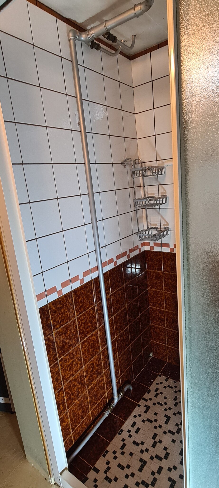

Röret som går in i duschväggen måste gå ner i golvet där, har sprejat WD40 så ser blötare ut än det är.
  • Rörinstallation längs duschväggen med våta ytor från WD-40, omgiven av vita och bruna kakelplattor i ett badrum.
  • Rörsystem med två ventiler, några delar rostiga. Sprejat med WD40, syns på fuktigheten i bilden. Golvplattor och vägg synliga i bakgrunden.
Den var svårt. Trogligvis kommer du behöva bygga om lite och såga bort dem gamla ventilar och sätta på nya. Är de injusterings ventiler?
Ja det är injustering en för varje radiatorslinga.
Precis till vänster om vänstra ventilen i första inlägget sitter en höger-vänstergängad nippel, med den kan man dela isär röret & ventilen.
Höger om ventilerna uppe vid taket i tredje inlägget är det någon typ av klämringskoppling ser det ut som, där bör det också gå att dela.
Ja där uppe går det nog men där nere är ju båda rören fastgjutna i golvet. Sedan var hittar man något som passar? De nedre har hållit sig torra sedan jag torkade av dem.
[länk]
Returventil skulle funka men tror du behöva ändå komma såga och bygga om lite.
Får ta detta i sommar, lätt att man måste skaffa flera kopplingar när man står där då bättre om det inte är kallt. Läker väldigt lite och det är i en dusch som inte används. Tack för svaren alla.
