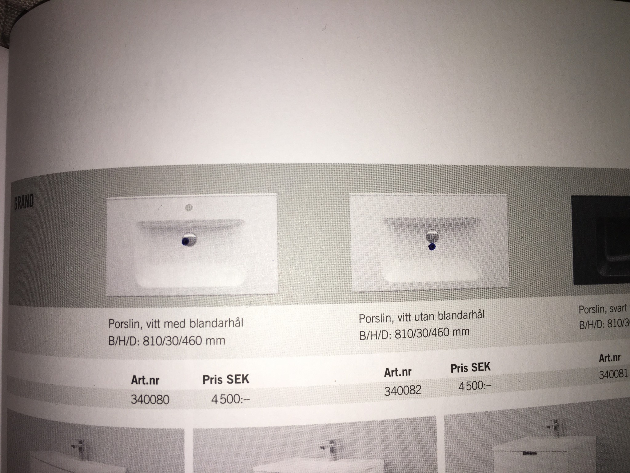

Vi skall beställa vägghängda blandare men hur långa skall de vara. Just nu lutar det åt att vi beställer de så långa att de landar mitt över avloppet som sitter ganska nära kanten. Tänker vi rätt?
Har haft ett liknande handfat, och praktiskt sett var det värdelöst, i alla fall med den blandare vi hade.
Böjde man sig ner för att tvätta ansiktet slog man huvudet i blandaren, man vill ju vara över handfatet när man tvättar sig.
Drog man på vattnet lite för mycket svämmade vattnet över kanterna, var ganska vanligt att barn på besök blev dyngsura när dom själva försökt dra på vatten för att tvätta sig.
Det var inget svar på din fråga, men man skulle nästan vilja provspruta med en löst blandare för att se var strålen borde hamna.
Är höjden på 30 mm hur mycket handfatet sticker upp ovan bänkskivan (för jag antar att själva skålen är djupare än 3 cm?)?
Så nära kanten som möjligt så de inte tar av utrymmet där man tvättar sig.
