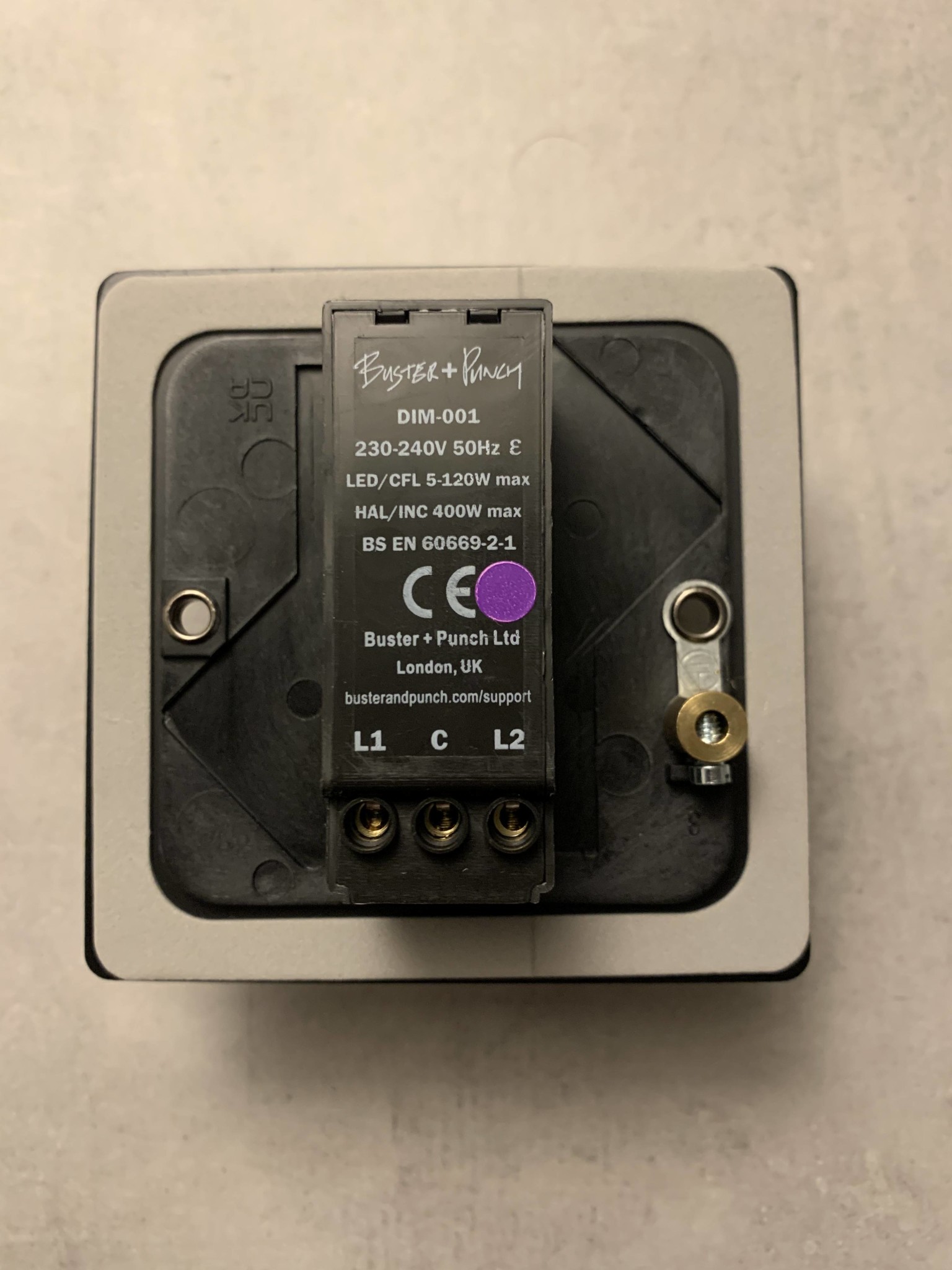

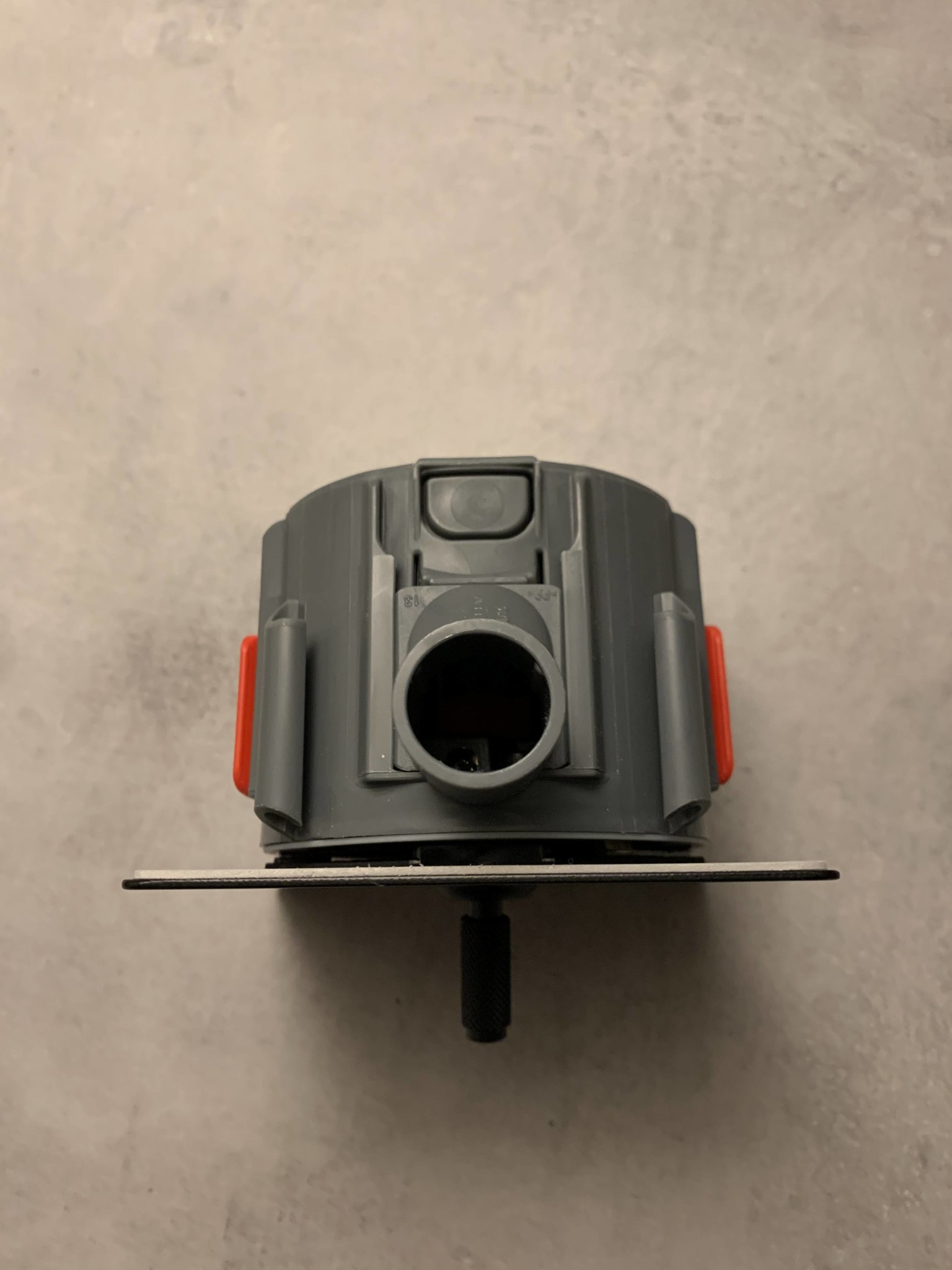

Ok, då var det testat.
Trappbrytaren passade i båda anslutningsdosorna jag hade hemma (Rutab spårdosa och ABB AU60.1).
Dimmern passade inte i ABB dosan, egentligen inte i spårdosan heller, men med lite modifikation så går det att få in den. Det man får modifiera är jordplinten, den har de monterat annorlunda på dimmern (av någon ologisk anledning), men den går nog att vrida på om man filar bort plastbiten som låser fast den i sidled.
Nu kostar ju inte de fyrkantiga dosorna som B&P säljer mer än vad dosorna kostar här i Sverige, och jag ser ingen anledning till att det skulle vara en osäker dosa, så den biten kan inte vara ett problem.
Jag ser inte att det skulle vara ett problem att montera annan dosa heller om man nu mot förmodan skulle vilja byta brytare i framtiden.
Här ser ni bilder.
Elskåp med svart frontplatta, rotationsknapp och röranslutning mot en grå bänkskiva.
Trappbrytare uppifrån som visar anslutning och monteringselement mot en ljus bakgrund.
Svart trappbrytare med röd dosa och justerbar svart spak på en ljus yta, redo för installation.
Bakifrånvy av en Buster + Punch DIM-001 ljusdimmer monterad i en väggdosa, med teknisk specifikation synlig.
