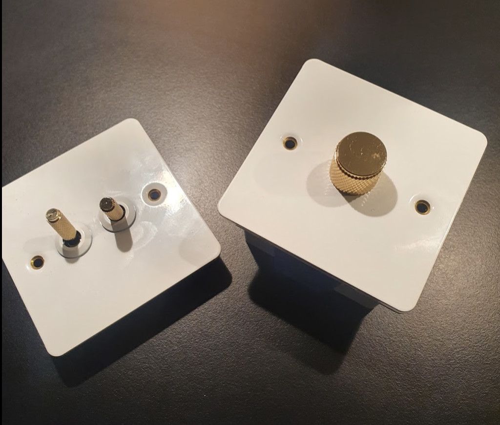

Var hittar man sådana här fyrkantiga apparatdosor?
Jag tycker iaf de är dundersnygga, se bild och härlig känsla.E El-Löken66 skrev:
Men nu lutar det tyvärr åt att jag ger upp då jag inte hittar någon lösning på hur flexröret kan få att fästas i apparatdosorna. I svenska doser fastnar flexröret.
Tja, jag vet inte, jag gillar manöverspakarna men inte plattan så mycket. Det finns även mycket snygga apparater du kan köpa in från Tyskland som passar svenska dosor.O oscrug skrev:
Det där är Buster & Punch brytare (https://www.busterandpunch.com/)
Jag ser ingen anledning till varför inte deras vippbrytare eller dimmrar (upp till 2 moduler) skulle passa i våra anslutningsdosor? cc60 på skruvarn aoch 88mm breda sidor täcker ju dosan med marginal.
Jag har själv planerat för såna brytare.
Passar det i runda dosor är det ju desto bättre.X xLnT skrev:
Vad är bredden på den svarta klumpen?
Vad intressant, vad är det som inte passar?O oscrug skrev:
Det finns ju olika djup på dosor om det är det du menar.
För annars ska ju vissa av deras brytare passa, som tex trapp-/1-poliga (1-3st vipp) där bakstycket är 52mm. C/c-mått på skruvarna är ju 60mm precis som hos oss.
Även deras dimmrar med en modul ska passa.
Vilka dosor har ni testat med och vilka brytare är det ni har?
