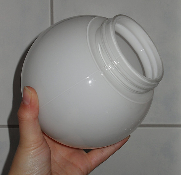

Troligen standardgänga 84,5 mm , finns nog i varenda riktig El-butik , var ska du ha dom
vanlig glödlampa så ska det vara glas , kör du med LED kan du ha i plast ( mycket billigare )
Det är värmen som knäcker kupan
Jag behöver ett större antal till källargångar och vindar i ett hus byggt på 50-talet. Jag byter ljuskällorna från gamla glödlampor till LED som inte alstrar någon hög värme. Jag kommer att använda 5,5 W LED = 40 W glödlampa.
Det är standardkupor. Alla elgrossar lagerför dessa. Solar en av grossisterna har för stunden 70st opalglas i lager kostar ca 75 kr ex moms. Plastversionen ca hälften.
