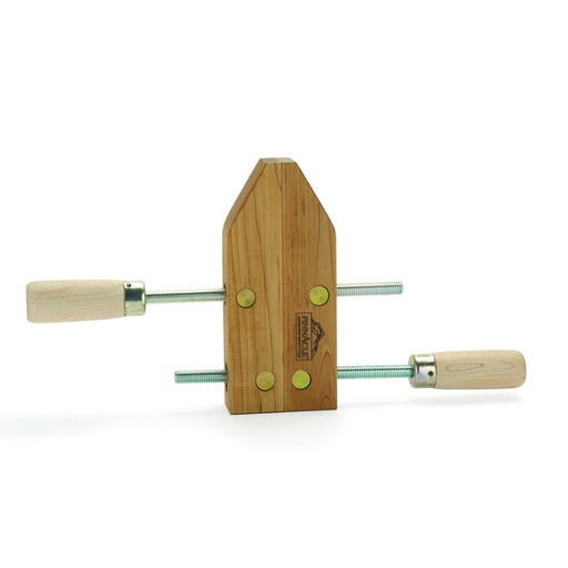

Alltså sådana här:
Träklämma med två handtag och metallskruvar isolerad på vit bakgrund.
Jag har köpt ett gäng i USA tidigare i samband med resa, men skulle vilja hitta på närmare håll.
Klockrent - det gäller att veta vad man skall söka på (y)

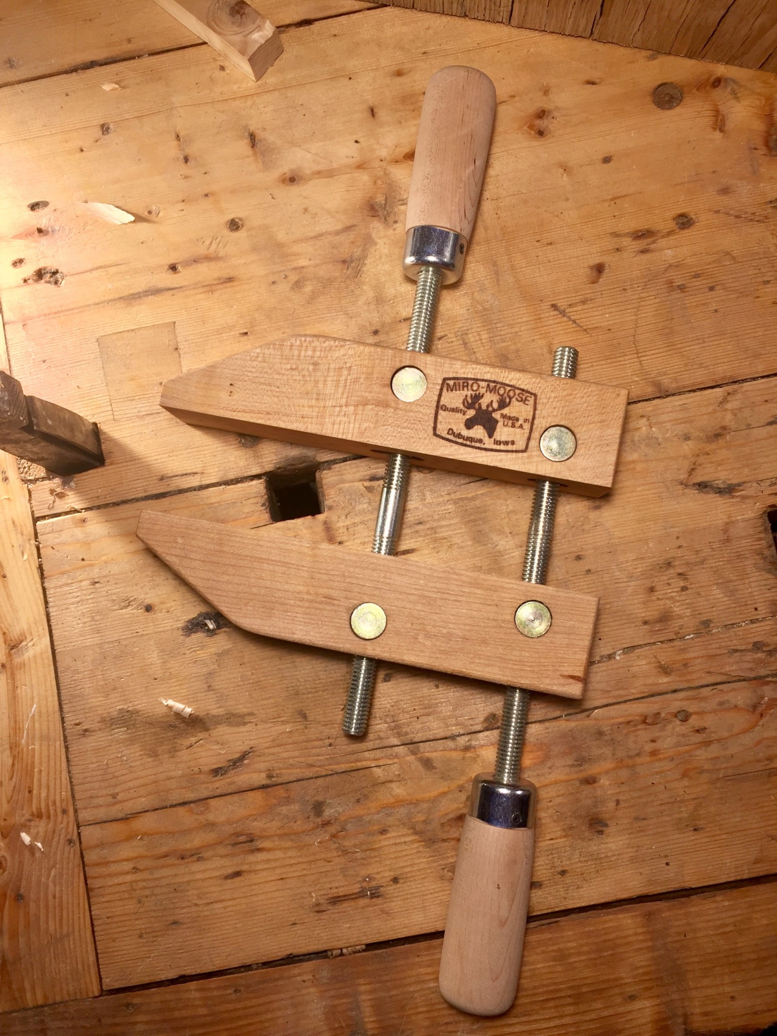

Jag kan rekommendera de i länken på Hyvlar ovan, kanonbra!
Man kan tillverka egna också:

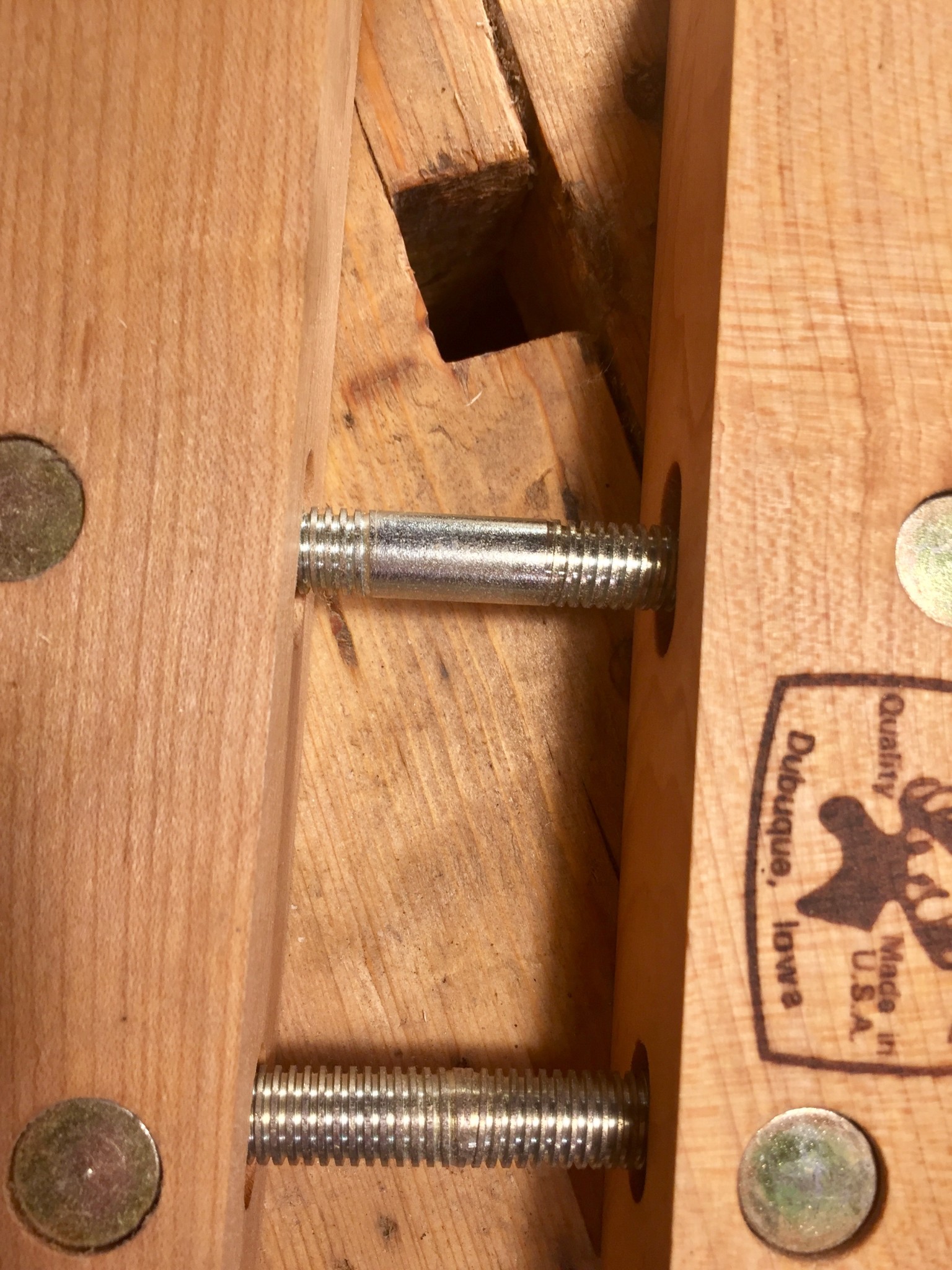

De man missar om man gör egna med vanligt gängade stänger/muttrar är att mekanismen blir lite sämre och tar dubbelt antal varv att öppna och stänga. Köpevarianten har höger/vänstergängade muttrar och skruvar, de byter håll på mitten.

Då kan man bygga med dubbel trapetsgängad stång
Jo. Ingen konst för de som har en schyst metallsvarv. Gissar att muttrarna är det krångligaste.
