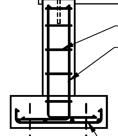

Jag ska gjuta ett antal plintar med diameter 20 cm. Hittar inga färdiga armeringskorgar som passar. Om det inte finns är det värt att specialbeställa?
Villakorg används för att gjuta kantbalk, vanligtvis är de 200mm för för färdig gjutning på 300mm eller 400mm.
När du gjuter plintar så använder man vanligtvis inte villakorgar. Utan helt vanligt armeringsjärn. Alternativt kan du ju köpa armeringsnät och bocka till... Vad ska plintarna vara till, så kanske man kan ge bättre råd om vad du ska ha.
Ska gjuta en plint med fot som ska se ut som på bilden.

Ska den vara ovan jord eller ska den ta väldigt stora krafter i sidled med tanke på armeringen ochj vad är grejen med (om skissen är korrekt) en sula som är typ 70cm i diameter och en höjd på 20cm? Oftast drattlar man bara i kanske 10cm i ett 30 - 40cm hål och sen drar man ner röret och fyra armeringsjärn i det. Fyller på med grovbetong.
Dessutom ser det ut på bilden som att du ska ha i en stolpsko. (Om skissen är korrekt, för det som är streckat ser ut att vara i diameter som armeringen) Då kan du göra det där mycket enklare. En stolpsko kommer ALDRIG ta de krafterna som du gjuter betongen för med den armeringen och den sulan.
Langos
För att förtydliga, din skiss har ca 80L betong i sulan och a 20L betong i plinten. 100L eller nästan 250kg betong.

Om man ska ha gunga, hängmatta eller solsegel är det nog klokt att ha en stadig sula i botten på plinten.
Ja, det är en tomt med sten och delvis berg. Hade tänkt att inte gräva så djupt utan bara skala bort jordlager. Gjuta fast plintar med järn där det finns fast berg - övriga stående direkt på mark. Därför behövs foten så att de inte välter.

Allt beror på vad det är för något under markytan.
Dessa 250 kg är ungefär vad som behövs om det är blöt lera, men iofs, då är risken att det sjunker nedåt överhängande...

Tror han syftar till diametern på sulan då att den inte vickar vid sidbelastning.
