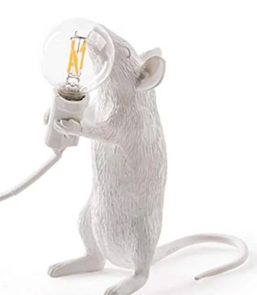

Har en ”Seletti Mouse lamp” med några år på nacken. Den har varit ett fint inslag i ett av fönstren, men nu har ljuskällan gett upp. Tänkte att det bara var att köpa en ny i någon av stadens alla affärer, men tji fick jag när jag konstaterade att det inte är en E14-sockel utan E12 i min lampa. Efter lite googlande hittade jag information om att Elsäkerhetsverket stoppat försäljningen av denna lampa för att just E12-sockeln är förbjuden i Europa.
Vill helst inte kassera hela lampan, så frågan till forumet är vad jag har för alternativ?
1. Går det att få tag på en ljuskälla med E12 och ungefär samma utseende och specifikationer (1 W, 90 lumen, 2200 K)? I så fall var?
2. Om inte, finns det någon adapter E12–>E14 som skulle fungera utan att det ser för jäkligt ut?
3. Går det att få tag på en ny lamphållare E14 som jag kan montera i händerna på musen istället för den nu aktuella E12?

E12/220 volt finns fortfarande att köpa hos många handlare på nätet så det verkar som innevarande lager säljs slut.
Skulle satsa på att testa alternativet med en standard E14 sockel, kostar ju inte så många kronor på Classe, Kjell&Co, IKEA m.fl.

Har kollat på dessa men de är ju för stora och klumpiga så det blir inte alls bra tyvärr.
Du får väl köpa en symaskinslampa som är E12 230V

Ja, det får kanske vara sista utvägen även om de är lite i fulaste laget för att passa bra. Hade inte skadat med en LED-variant heller.

Menar du att det finns E12 ljuskällor där, det tvivlar jag inte på, där finns väl allt. Tänker dock att det finns en anledning till att den förbjudits i Sverige, så det känns lite tveksamt att importera från länder som inte har samma syn på elsäkerhet. Eller är oron obefogad?

Det finns större risker än denna sålänge inte barn har tillgång till den.
