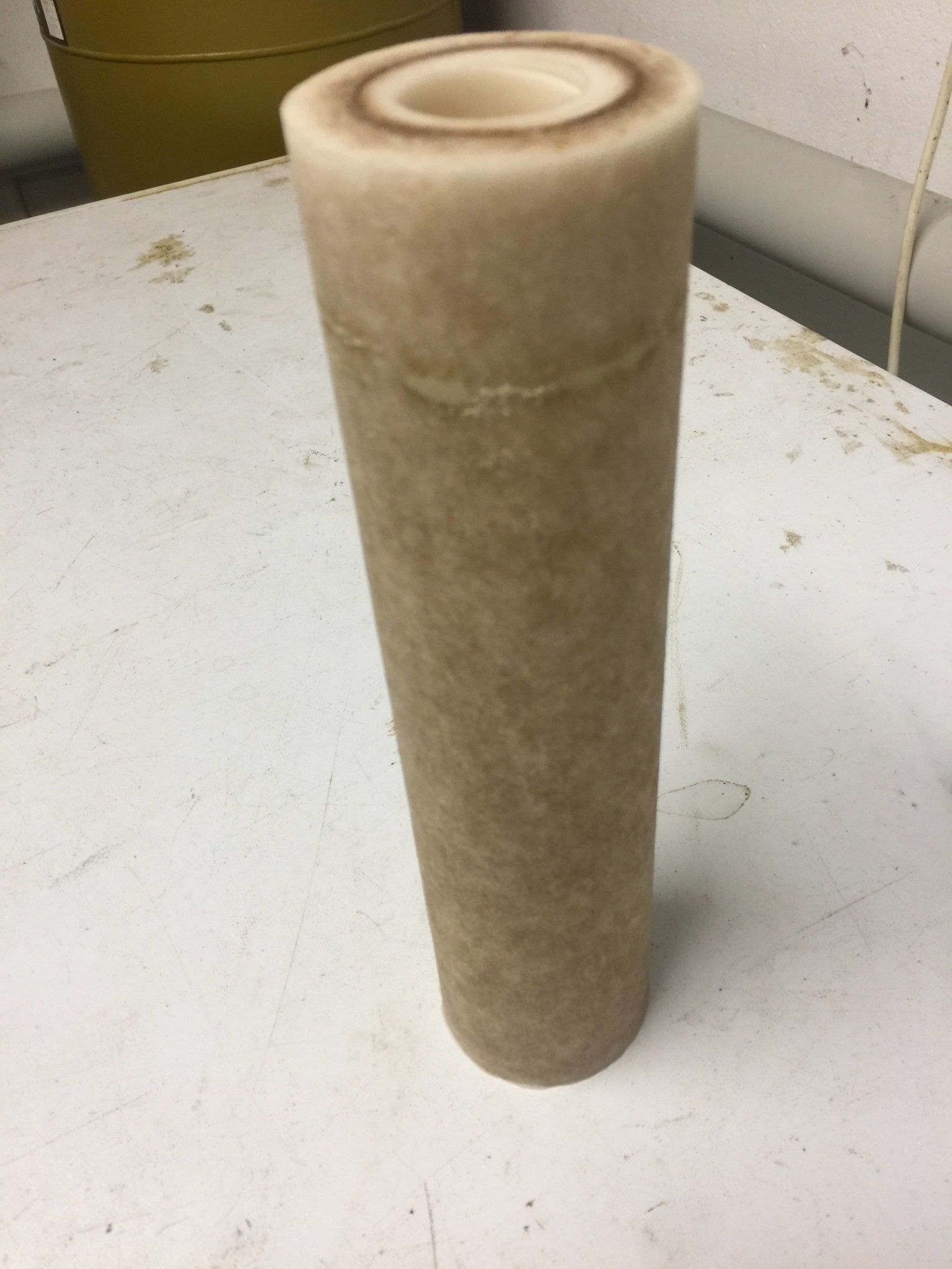

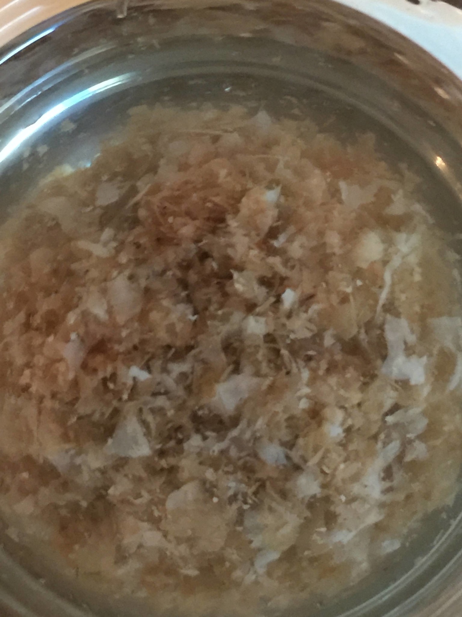

jag får någon märklig flockning i behållaren med filtret. Kan möjligen vara mangan som reagerar med den lösta koldioxiden.
berätta gärna hur det går[/QUOTE]
Underbart slippa behöva bygga in avhärdare! Natrium på eget avlopp totalförstör ju jorden med saltet.
Om det är MnC03 (vitt,rosa) och inte stabilt i syre får du:
MnCO3 + 0.44 O2 → MnO1.8 + CO2
Och MnO är mörk. Så bara låta flockningen ligga ute i solen så kanske det blir klart vad som hänt? Överväger att följa ditt exempel men sätta in ett Fe/Mn filter före denna eftersom jag har egen brunn.

Tack för info där om mangan. Det stämmer, jag tog en del av det flockiga materialet i burken och torkade det. Det blev mörkbruna fnasiga "skal", lite som insektsvingar. Mycket låg vikt. Jag lämnade till kommunens vatteningenjör för analys men de kunde inte göra sådant. Fick tips om något lab i länet men det har inte blivit av ännu. Jag bytte filter i burken och det blir samma flockning. De här flingorna eller vad man nu ska kalla dem passerar inte filtret så det blir i sig ett manganfilter om det nu är mangan vilket är troligt. Jag märker ingen påverkan på genomsläppligheten, dusch, fylla badkar och sådant. I det använda, rörformiga filtret syns en mörk rand en bit in.

Jag såg samma utrustning inklusive filtret i burken i bruk hemma hos den VVS-ingenjör i Belgien som sålde utrustningen till mig. Där var vattnet i burken helt klart och det vattnet kom direkt från kommunen utan filtrering innan Ecobulles-utrustningen.
