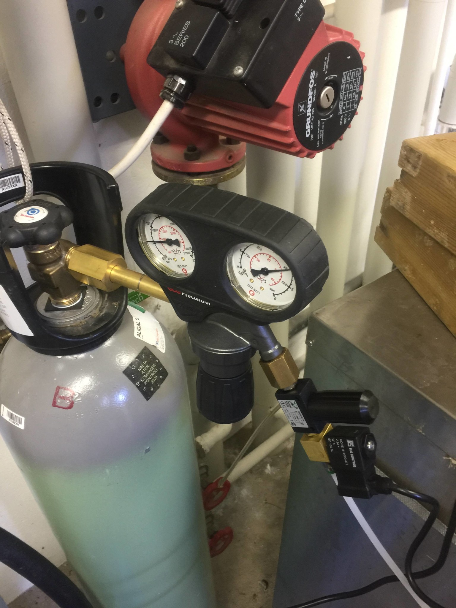

Detta om avhärdning med koldioxid: jag har gjort en provisorisk installation i mitt sommarställe på Öland. Bilderna visar dels reglerenheten där koldioxid tillförs vattnet, den pulsräknande vattenmätaren som på grundval av mängd förbrukning tillför koldioxid genom den grå plastslangen, den blå filterburken som gör att tillförd gas blandas in i vattnet.
Nästa bild visar toppen av tuben med koldioxid. Mätarna visar tryck i tuben (vä) och tryck på gas ut före elektroniskt styrd utloppsventil (hö). Trycket på gas ut ska vara en bar över trycket i vattenledningssystemet som är tryckreglerat till tre bar. Vidare finns en mycket fingängad justeringsskruv. Den styr hur mycket gas som tillförs vid varje puls. Detta ställs in med ledning av hur mycket man vill sänka pH.

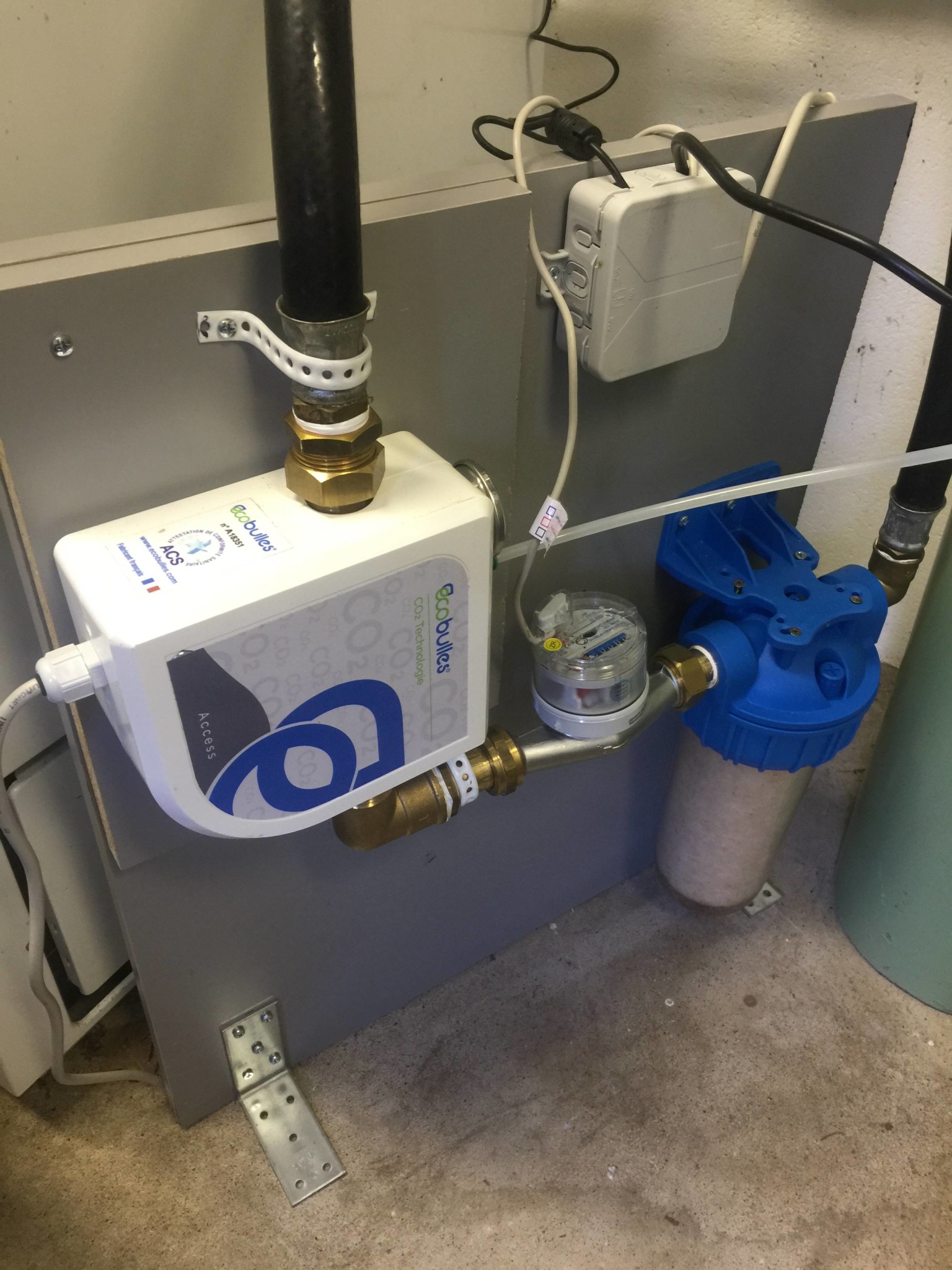

Det enda knepiga har varit att kalibrera pH mätaren som jag köpte för att kunna göra installationen själv. Det visade sig att de två öländska kommunerna numera har viss avhärdning så hårdheten i underkant av hårt. pH ligger på ca 8 så jag sänker till ca 7,5. Eftersom behovet av avkalkning på Öland inte är så stort längre kommer jag att ta med grejorna till villan i Belgien när jag återvänder i höst. Gastuben är hyrd från AirLiquide. Jag har sänkt pH lite ytterligare ned mot 7 i syfte att lösa upp en del kalk som redan avsatts under de 25 år som huset stått.

Grejorna har inte läckt. Anslutningen använder slangarna från tidigare Culliganavhärdare. Vid urkoppling använder jag den gamla Culligan shuntventilen.

Jag monterade grejorna på en skiva med stöd så skivan står sig själv. Sedan tog jag skivan till min vanliga VVS butik i kalmartrakten där ett proffs gjorde tätningarna i hopkopplingarna. Väl hemma anslöt jag med slangar från en dumpad culliganavhördare till Culligans bypassventil som satt kvar. Funkade fint. Inget läckage.
Efter ett par månaders drift färgades det vita blandningsfiltret lätt rosa vilket nog tyder på att det finns mineral i vattnet, kanske järn. Har inte undersökt vad än.
