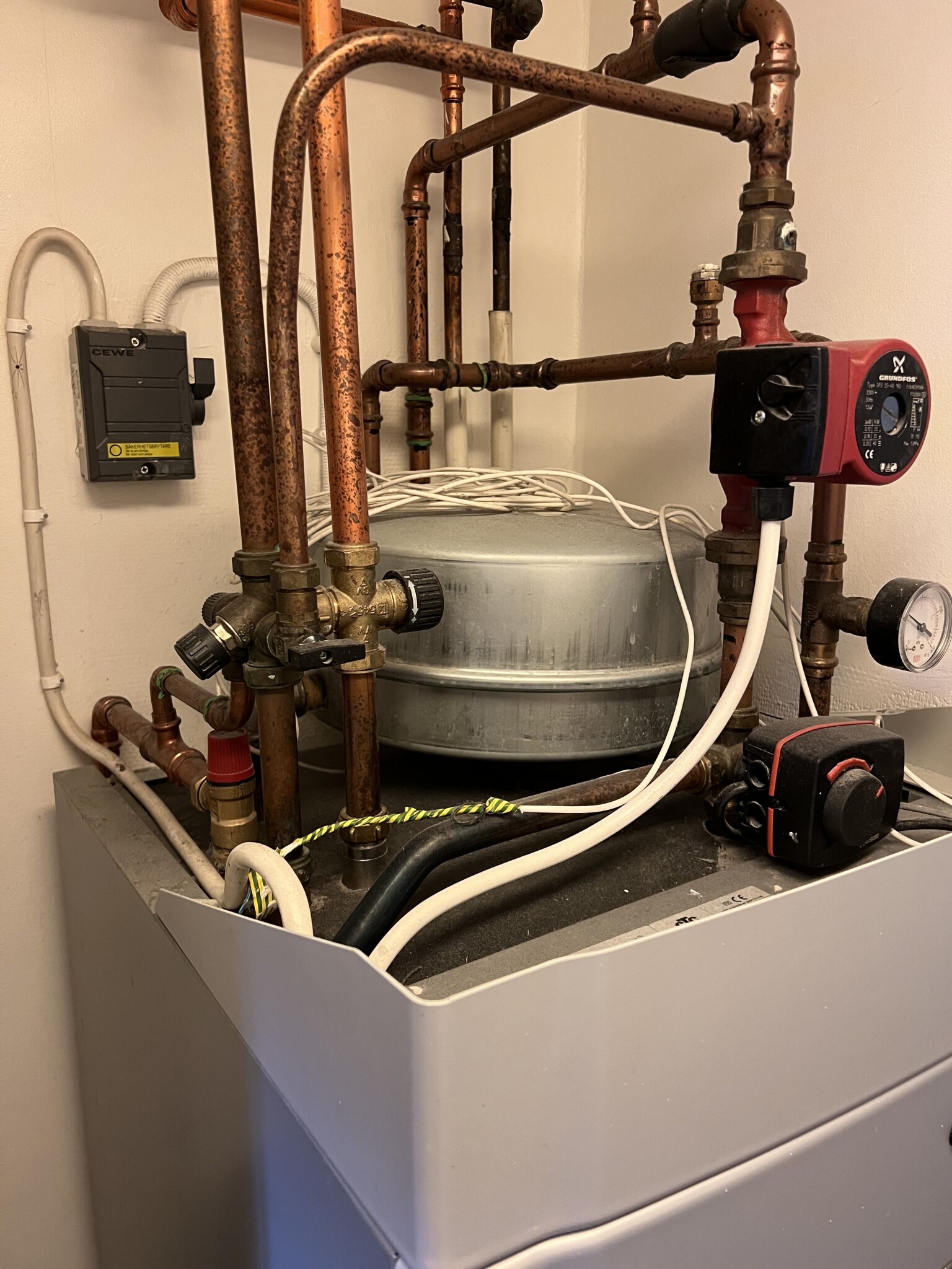

Har vattenburenvärme via elpanna eco el och många av elementen i huset behöver luftas. Förstår det som att man måste fylla på med vatten i efterhand, var sitter vattenventilen?
  • Elpanna med kopparrör, tryckmätare och cirkulationspump i ett pannrum.
Vrid på vredet ( rektangulärt ) som är rakt fram. Öppna bara lite """ pyspunka "" och kolla manometern. Ca 1 bar är bra.

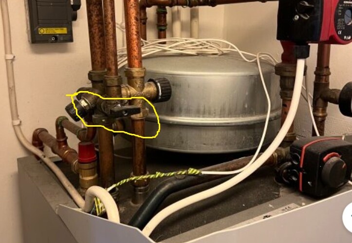

Hade du kunnat ringa in det på bilden hade jag varit tacksam
Jepp

Tack!! Några andra tips inför att man luftar elementen
Ska sitta ventiler på någon sida i överkant på elementen. När du luftar så öka trycket till ca 1,5 bar och lufta.
Är det mycket luft, så får du kolla manometern så det det inte går under 1 bar, om så är får du fylla på mer vatten. När du kommer till dom sista så ha då 1 bar. Börja med att om möjligt, lufta dom som lägst, tex källare om du har en sådan. Luft stannar alltid på högsta punkten.
Det behövs en luftnyckel och har någon målat dom, kan det vara färg i hålet och kanske färg i det lilla hålet som det ska rinna ut i. Blir till att försöka få bort färgen med något. Ta gärna ett glas/större trasa under, när du luftar, annars blir det blött på golvet.

Ser ut att sitta en (automat)avluftare på returen, troligen sitter det en även på framledningen.
Behöver man stäng av elpannan innan avluftning? Någon som vet?
Inte helt fel och vänta med luftningen i ca 15 min, då om det finns luft, så lyfter den upp på högsta höjden och ut, vid luftning.
