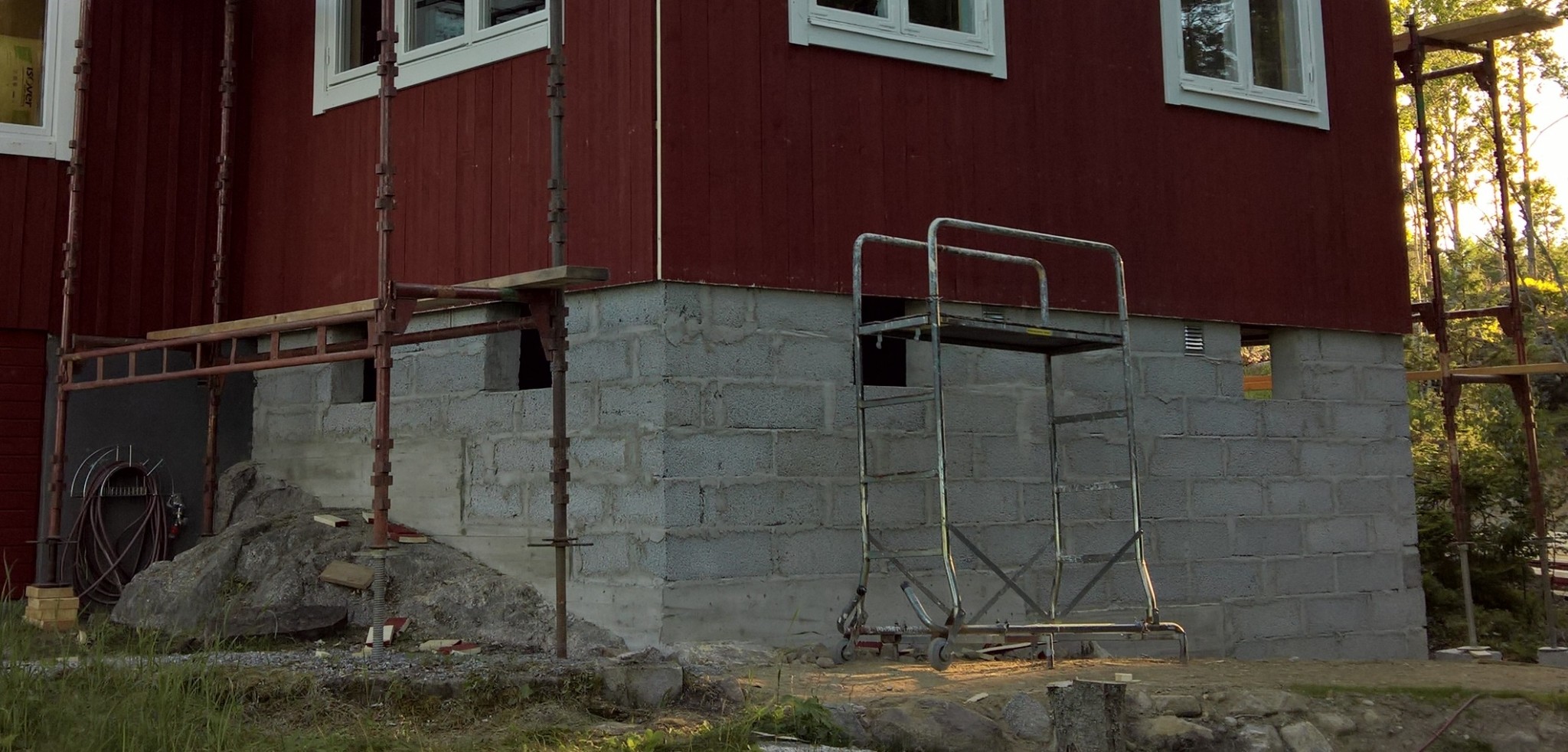

Har precis fått färdigt allt yttre arbete med tak och ytterväggar samt fönster på en mindre tillbyggnad av stugan.
Återstår att slätputsa grunden som är byggd med lecablock ovan mark hela biten.
Är det några problem att vänta med att putsa lecagrunden till nästa sommar?
Jag har slammat lecan invändigt i källaren eller om jag ska kalla det krypgrunden, det är 0,8-1,9 m höjd i detta utrymme.
Kan det vara idé att stryka på rödgrund utvändigt innan vintern eller bara låta den vara?
Oslagmurad lecagrund på tillbyggnad vid röd stuga, med byggnadsställning och material utspridda.
För att minska risken för fukt och väta in i lecastenen så hade jag slammat utsidan innan vintern. Med en slamning på både in och utsida så kommer den dessutom att ge en bättre isolering då luften i stenen blir "instängd".
