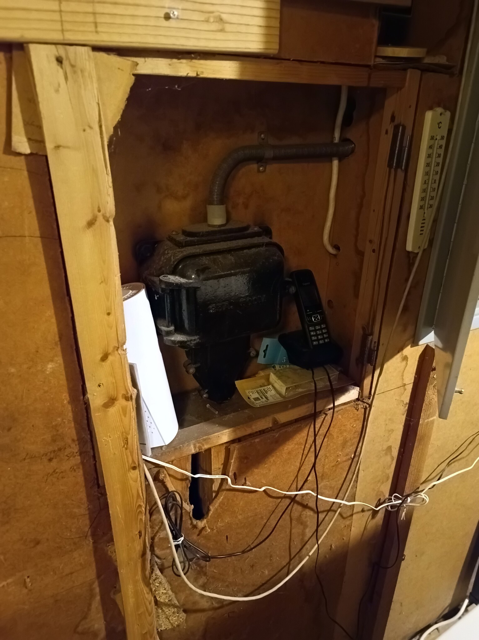

Den här huvudbrytaren sitter på en vägg, som jag gärna hade sett färre hål i så det gick att möblera bättre. Det är ett utrymme under en snedtrapp på andra sidan.
Huvudbrytare placerad på en vägg under en snedtrapp, omgiven av kablar och några hål, i ett äldre hus på 88 år.
Går det att vrida hela lådan så den vätter in mot skrubben istället, utan att mickla med inkommande?

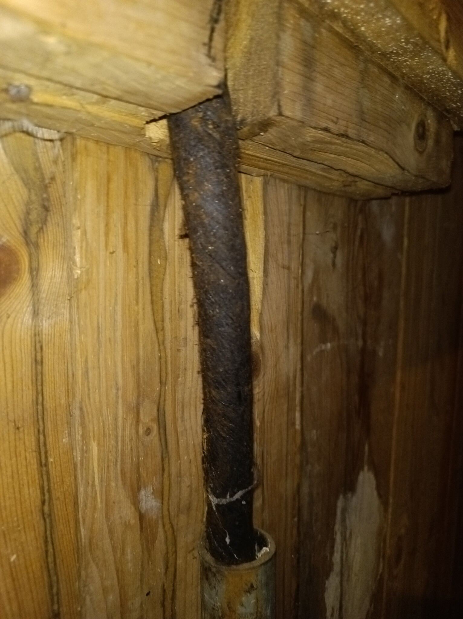

Kabeln (servis) är väl lika gammal som huset (88 år), borde man vara orolig?
Det kan du glömma, gammal stålbandskabel. det går inte att röra dessa kablar. Mätaren sitter säkert i källaren eller 1 trappa upp. Du får tala med en elektriker om detta. Troligtvis så bir det att sätta ett nytt mätarskåp på utsidan och dra en ny kabel till centralen. Nätägaren kommer att skarva om inkommande på utsidan eller lägga en ny fram till mätarskåpet. Grävning och förläggning av kabelrör får du göra. Det är inget jobb som bara görs sådär. Och då försvinner allt på insidan.
Man ser spåren av att den är flyttade in i nischen en gång, men det är såklart enklare än att vända den.
Mätaren sitter alldeles bredvid.
Dessa kablar rör man inte förren de går sönder, alltså?
Svar ja. Den sorten håller nästan i evighet och den är fylld med papersisolering, med en blymamtel som skal + ett stålband virat runt som skydd mot yttre påverkan och olja i den. Så länge som det inte rinner olja på väggen eller i lådan så är dom helt OK. Det är inte brytare, det dina huvudsäkringar som sitter där
Som @jonaserik skriver, låt nätägaren skarva kabeln utanför huset och flytta ut mätaren till ett fasadmätatskåp. Den gamla kabeln med olja och järnband ät inget som man enkelt flyttar runt.
Ja, så roligt skall vi inte ha. Om det inte går lätt, så är det inte värt det.
Och givetvis är det säkringarna, vet inte vad jag fick brytare ifrån. Förvirrad som vanligt...
