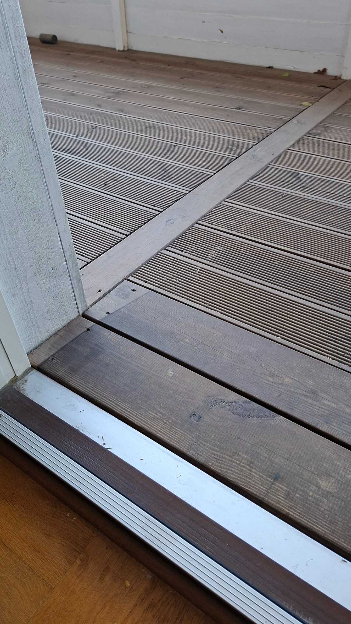

Vi har en balkong i Malmö på 1800 x 7200mm
Höjd till dörren är väldigt låg - ca 48mm
Vi vill nu lägga en snygg underhållsfri trall på balkongen, men just höjden gör att vi blir väldigt begränsade.
VI kan inte använda vanlig trall som ofta är 26mm hög, eftersom den tillsammans med reglar blir för hög för dörren.
Vi har varit inne på thermo-ask som är 20mm hög tillsammans med regel som är max 28mm, men det är jäkligt dyrt.
Vi har också varit inne på thermo-furupanel som också är 20mm, men är då oroliga att den inte ska hålla bra eftersom panelen inte är gjord för golv. Och vi är också oroliga för att panel ska ha spont och vi själva måste säga bort den.
Är det någon som har erfarenhet av panel som balkonggolv? Andra möjliga lösningar?

Vi har ett trallrutegolv idag på betonggolvet, men det är krokigt och dant, så vi vill gärna byta ut det mot riktiga plankor.Pjosk75 skrev:
Vår granne gjorde det för några år sedan med 20mm hardwood och tunnare regel under, så vi vet att det går.
För länge sen byggde jag en egen variant av trall med 10 mm grova bräder, just på en liten innerstadsbalkong med max 21 mm till dörr. Jag skruvade helt enkelt två lager bräder kors mot varandra. Det blev helt stabilt.D davidd skrev:Jag är ute efter lite tips på hur jag bäst ska lösa ett balkonggolvsbygge.

Kan ni inte helt enkelt göra på samma sätt som grannen?D davidd skrev:
Jag kan ju föreslå 20mm svensk kärnek som ytbeläggning om ni vill ha hård lövved, själv skulle jag välja vanlig svensk kärnfura.

Jag hade drygt 55mm höjd. Målade betongen och lade 28mm trall som "reglar" och som ytskikt. Släplisten på dörren kommer lite nära, så med facit i hand hade jag minskat höjden lite. Du kommer undan med något liknande om båda lagren görs med 22mm trall.

Jag har fått lite bra tips här på regelverket! Och vet nu hur jag ska göra med höjdproblemet.
Vi är ute efter något som ser premium ut och har minimalt med underhåll över tid. Därför vill vi undvika tryckimpregnerat som golv.
Jag har två alternativ:
Trall alt 1: Thermo-ask (20mm) Premium, men dyrare
https://grundspecialisten.se/products/termo-ask-trall
Trall Alt 2: Thermo-furupanel billigare, men känsligare eftersom det är väggpanel och inte golv
https://www.bygghemma.se/hus-och-by...rnsund-wood-link-20x140x3000-4500-mm/p-968992
- Reglar: tryckimpregneringat 22x95 (ram + tvärgående 30cm cc) https://www.bygghemma.se/hus-och-by...impregnerad-22x95-mm-ntr-ab/p-1893707-1893708
- Gummipads: tillklippt av gummimatta 3.5mm https://www.hornbach.se/p/gummimatta-noppen-1m-3-5mm-metervara/7696231
Membran mellan regel och topp för att öka livslängden: https://grundspecialisten.se/products/underlagsmembran-for-tralldack
Trallskruv A2 4.2x45mm
Min fråga är om panel som trall är ett alternativ överhuvudtaget? Hur känsligt för märken är det?
