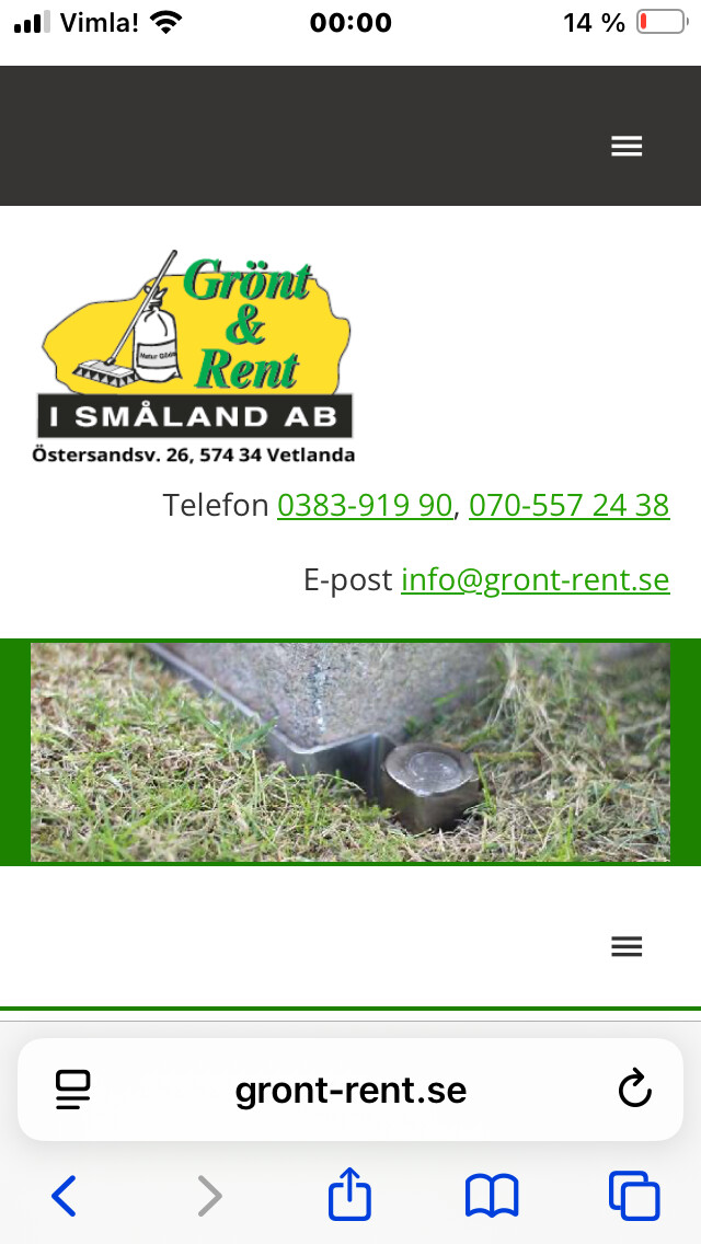

Vänd dig till detta företag, har köpt denna lösning till våra gravstenar. Ca 1500kr mycket bra pris och enkelt att sätta på plats( behöver ej ta bort stenen eller gräva). Detta är även godkänt att andvända👍👍👍Solhemsgatan skrev:
Fick brev från kyrkogårdsförvaltningen att dom varit tvugna att lägga ner vår ena gravsten på familjegraven. Stenen har stått spikrak i över 80 år. Och gjorde så även i september då jag senast kollade till graven. Dom har gjort ett trycktest på 35 kg, och enligt det så höll inte stenen måttet. På samma kyrkogård var det 30 tal stenar som utsattes.
Nu har vi fått 1 år på oss att åtgärda detta med godkänd förankring. Vilket låter dyrt.
Har någon annan varit med om samma?
Hyr löste ni det?
Deras grejer är jättebra och enkla att använda. De stenar som jag åtgärdade när jag själv hade firma fick den här lösningen. Viktigt att mäta noggrant innan man beställer så att det blir rätt dimension. De fungerar sämre på stenar med huggen sockel eftersom den inte är så jämn att konsolen får kontakt ordentligt, där fungerar Entremas variant bättre eftersom den är justerbar.Bjurum skrev:
Tänk bara på att det inte löser problem med dubbningen utan det kan fortfarande krävas omdubbning med syrafast material och nya hål.
