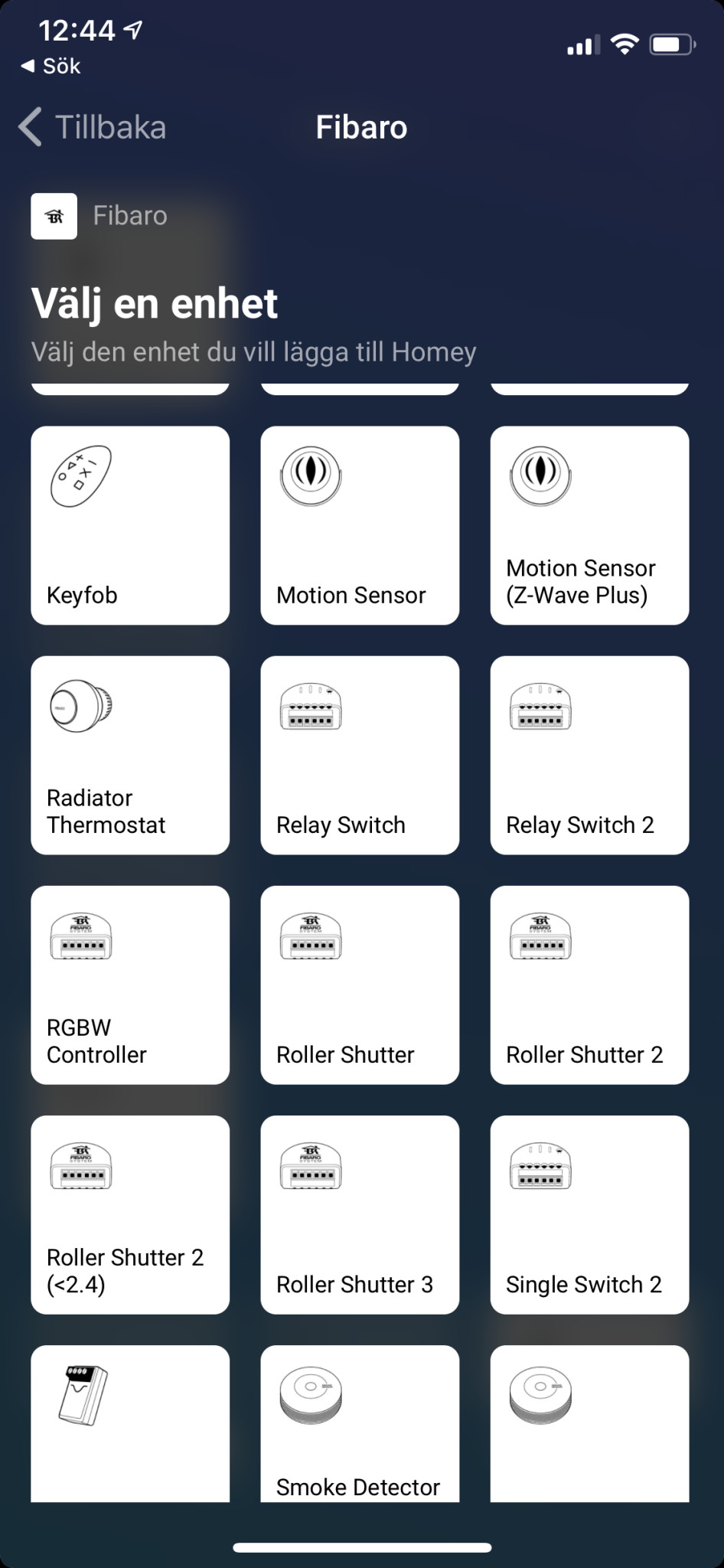

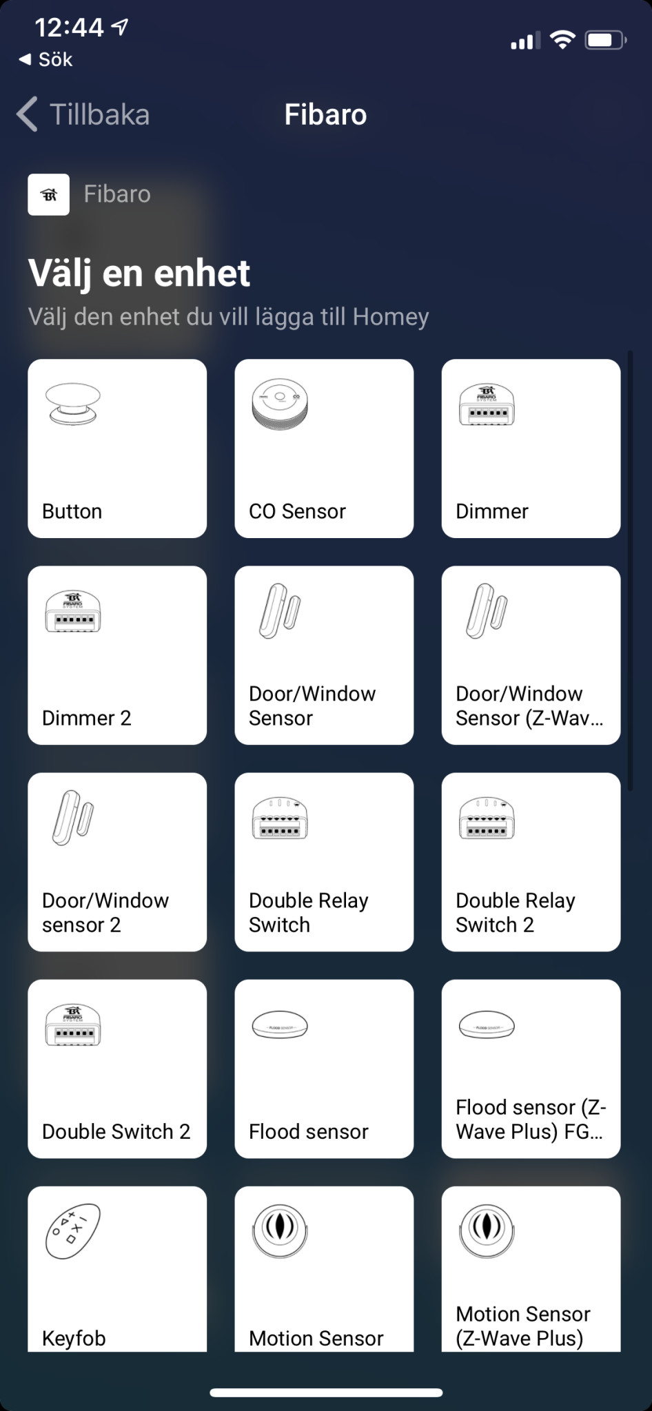

Alla märken kompatibla med homey kan du styra med solen som trigger.
pennybridge och 1 till
Tex det här är kompatibelt med homey
  • Skärmdump av Fibaro-enhetslista kompatibel med Homey, visar olika smarta hem-enheter som sensorer och strömbrytare.
  • Skärmdump av en mobilapplikation som visar ett urval av smarta hem-enheter från Fibaro kompatibla med Homey.
