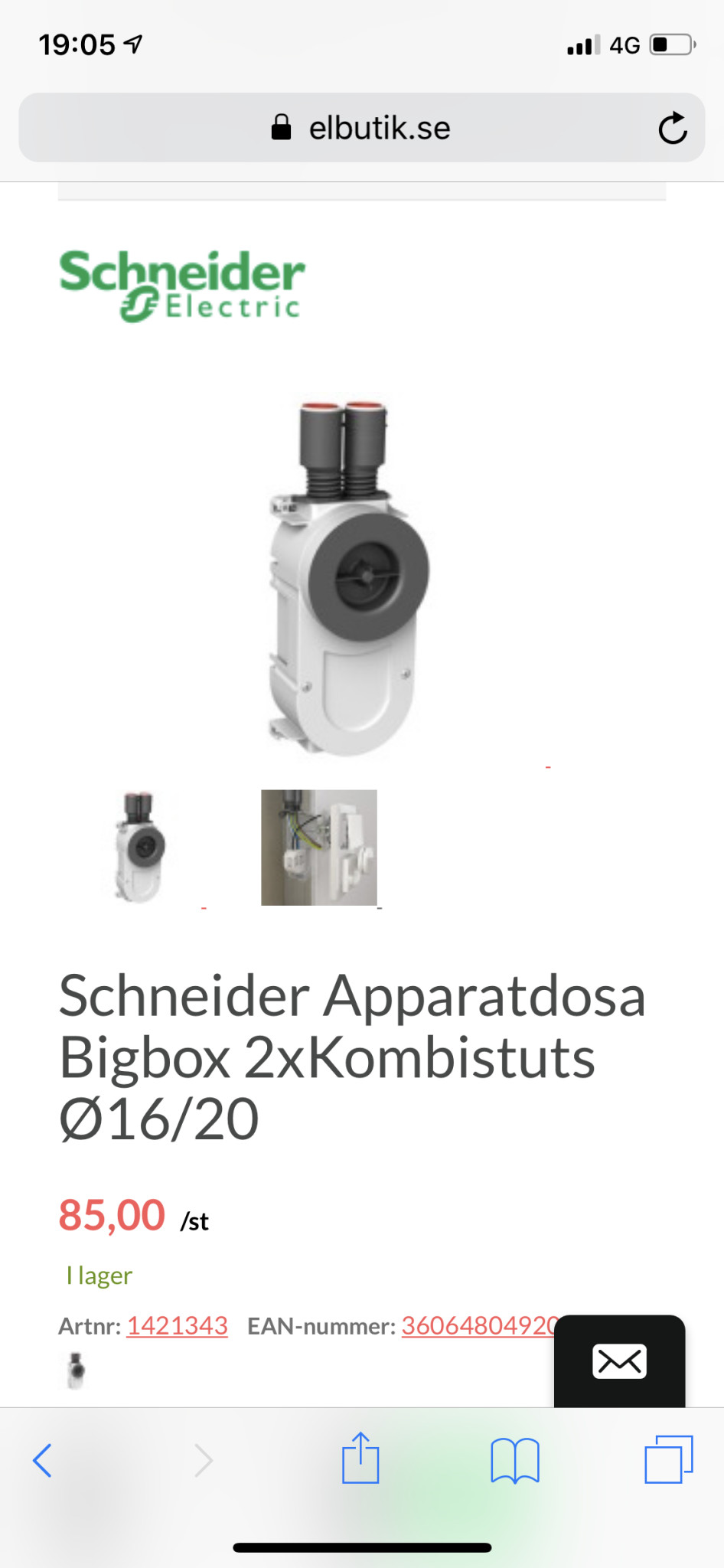

Det enda tråkiga med dem är att de är nästan tre gånger så dyra som Vp2-dosor som i sin tur är dubbelt så dyra som vanliga dosor.Härryda2015 skrev:
Jag har satt Vp2-dosor för trippelgips så djupt som möjligt där jag har sagtt dubbelgips för att maximera kopplingsutrymmet.
