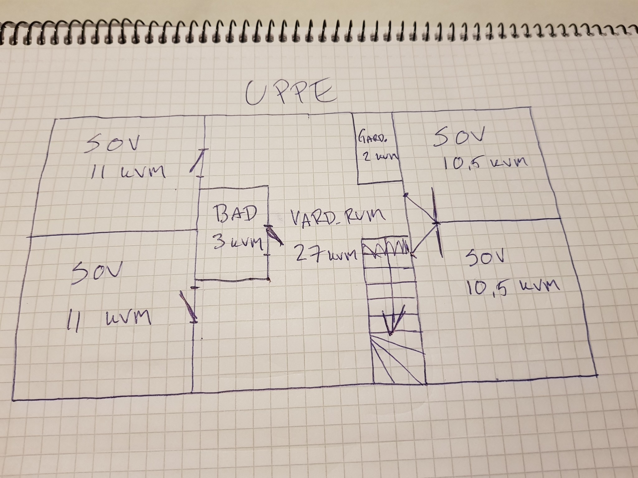

Tanken först var att dra rör och fästa direkt på pärlsponten då allt är öppet och lättillgängligt, lätt att ta sig både upp och ner just nu. Sen regla upp ett nytt innertak under detta.

  • Handritad skiss över husplan med dimensioner och rumsmarkeringar på rutat papper.
  • Handritad skiss av övervåningen i ett hus med angivna rum och mått.
