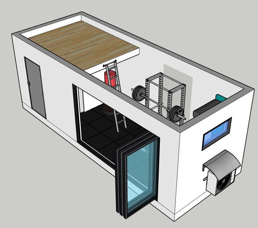

Hej! Planerar att i samband med husbygge bygga en sidobyggnad på ca 22 kvm, ämnad att användas som gym och badrum/ombyte till poolen, men jag skulle behöva lite råd kring hur jag bäst värmer upp byggnaden.
Lite bakgrund:
Huvudbyggnaden kommer ha bergvärme, men det är ca 20 meter från bvp till sidobyggnaden, och jag tror därav att värmeförlusterna blir för stora för att motivera en kulvert över till sidobyggnaden.

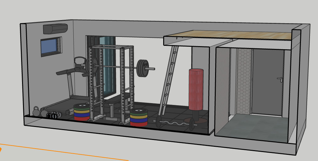

Sidobyggnaden kommer ha måtten 3 x 7,5 m, och vara rätt så välisolerad (har tänkt att den ska kunna nyttjas året runt, vare sig som gym, gästboende, kontor eller annat). Planlösningen kommer vara öppen bortsett från badrummet då (badrummet har en dörr utifrån men inga fönster, invändigt kommer det vara en skjutdörr, vatten indraget).
Grunden för sidobyggnaden kommer vara platta på mark, så man skulle kunna dra golvvärme i samband med att plattan gjuts, dock måste jag då välja en vattenbaserad värmekälla. Det som talar emot det är att vi kommer att ha tjocka golvplattor i gymmet (vet inte om dessa leder värmen vidare bra) samt att det vore rätt smidigt med en luftvärmepump där man även under sommarmånaderna kan ställa in den på att kyla. Sen har jag läst att man med en luft-luftvärmepump enkelt och snabbt kan ställa om temperaturen, vilket är fördelaktigt då jag tänkte köra på underhållsvärme (~14 grader) då vi inte nyttjar byggnaden, och att man snabbt ska kunna dra upp temperaturen några grader när man avser att göra det.
Så till mina frågor/funderingar;
1. Hur skulle ni ha gjort?
2. Räcker luftvärmepumpen till att värma badrummet ifall dörren är stängd? Eller ska jag komplettera med någon annan värmekälla i badrummet? I så fall, elslinga i golvet, elradiator eller vattenburen golvvärme? Behöver väl någon form av vattenbaserad värmekälla till den sistnämnda, vilket känns overkill för ett litet badrum på 4 kvm). Tänkte placera en lite varmvattenberedare i badrummet, vet inte om det går att nyttja på något sätt...
3. Jag tror att det bästa vore att köra på luft-luftvärmepump och komplettera med elslinga i badrummet. Och till vattnet köra en liten varmvattenberedare samt värmekabel i vattenledningen. Men jag är som sagt osäker då jag är ny på detta, så vad säger ni?
Tar tacksamt emot svar/tips!

Jag skulle säga nr 3. Har själv byggt ett attefallshus (eller - håller på). Jag ångrar lite att jag inte satte luftvärmepump direkt. Kanske får bli eftermontage. Fördelen med om man planerar det från början är att man kan dölja rören i väggen, om man skulle vilja det. Mina väggar är 145 och taket är 170 mm stenull. Nu värmer jag det med en 2KW byggfläkt på halv effekt. Stänger jag av fläkten är det fortsatt värme efter 2 dygn, typ 12 grader inne och 0 ute. Det borde inte vara något problem att värma upp det med ett normalstort el-element. En luftvärmepump är ju dock långt mycket mer effektiv.
El-slinga i badrummet är väl alltid skönt
Personligen tycker jag också att det är skönt att kan kan ”torka upp” ett duschutrymme med hjälp av just golvvärme.
lycka till
edit: såg att du satt ytter och innerdel på var sida om väggen. Smart får få räcker det ofta med den medföljande kabel och slanghärvan. Fönstret är dock ivägen
